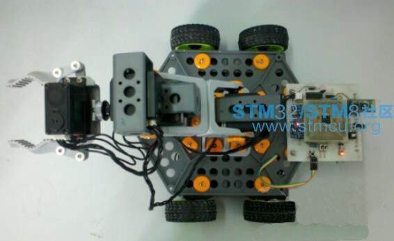

本文设计一种基于Andriod平台实现语音识别和命令生成,通过蓝牙无线传输至下位机,由下位机中的STM32F103控制器控制机器人完成用户指令。
" w4 Z- K8 E, v- ?3 d
研究内容:
2 c$ q: i3 v/ l/ L/ ?8 i/ }
随着微处理器技术的发展与成熟,嵌入式语音识别系统已逐渐成为各领域研究的热点方向,各种迎合人们需求的语音识别设备出现在我们的现实生活中。本课题重要研究的是通过语音识别技术控制机器人,该系统通过设备命令者的语言对机器人发出控制指令,让机器人为我们服务。考虑的语音识别需要很大的运算量,这对于微处理器的速度就有了一定的要求,所以在本系统中,我们采用了谷歌公司的Google Voice Search语音处理引擎,通过使用该引擎完成语音识别。同时,我们采用上位机识别并发送控制指令,下位机控制机器人的方式,中间传输环节通过HC-05蓝牙模块实现。在下位机中,我们采用STM32RBT6控制器通过串行方式控制机器人上的舵机,从而实现对机器人整体的控制。

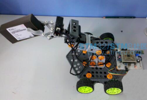

机器人运行效果图

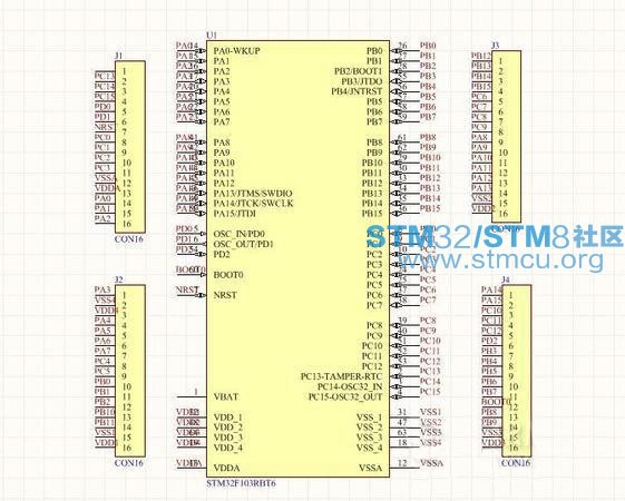

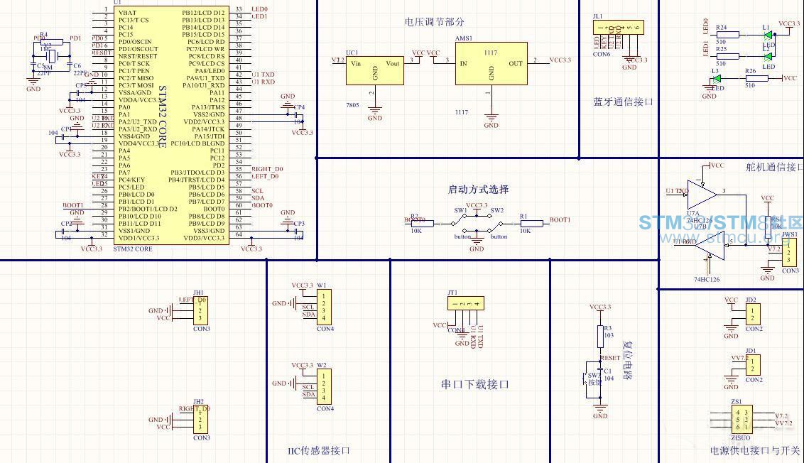

机器人端电路图

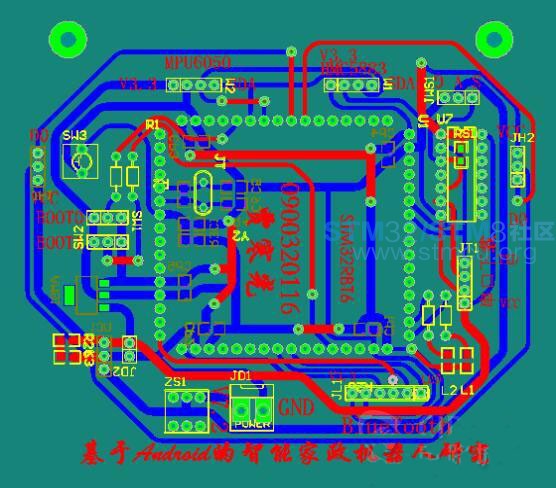

机器人端电路PCB

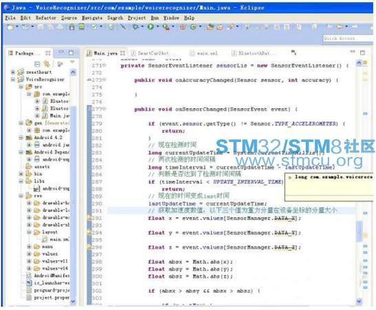

代码部分
