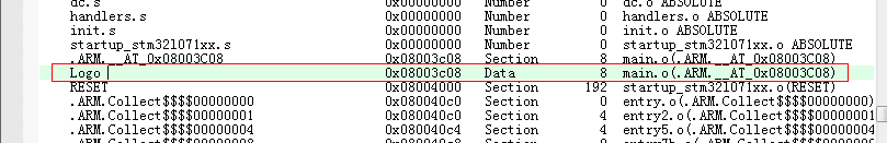

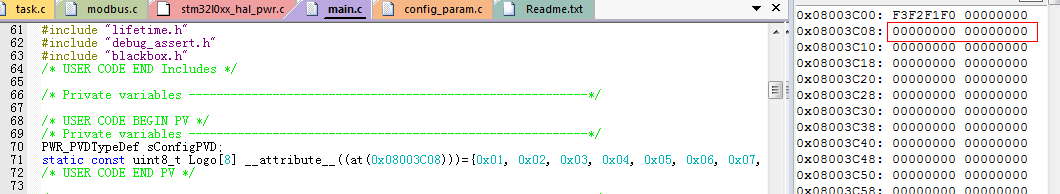

求助, 平台MDK5.24  STM32L071  , 想将常量通过__attribute__((at()))定位到指定FLASH 地址中,结果失败。如下图查看memory发现并没有写入,
MAP

结贴,找到原因:由于我定位的地址和IAP升级标志地址相同,导致由BOOT跳转daoAPP时定位的常量又被擦除
