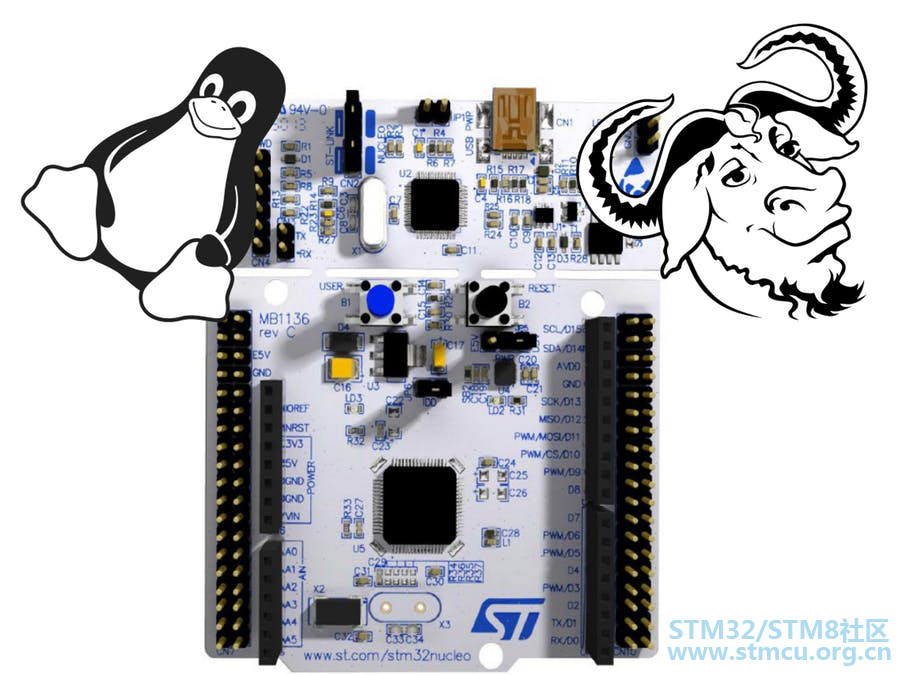

这是关于如何使用Linux上的开源命令行工具使STM32的基础项目工作的逐步指南。
项目中使用的东西
硬件组件
STM32核-64电路板  ×1
软件应用程序和在线服务
使用GNU
OpenOCD
介绍
这是我去年夏天发布的教程的一个更加详细和极简的版本。我们将创建一个Makefile,该Makefile将交叉编译我们的代码,以针对STM32L4xx Cortex-M4板。然后,我们将学习一种名为OpenOCD的开源工具,它允许我们使用GNU调试器(gdb)交互式地调试我们的代码,并将我们的代码直接flash到我们的板上。
在我们开始之前
在本教程中,我将使用由意法半导体STM32L476核-64板作为目标板。如果您使用的是不同的板子,本教程仍然可以提供在板子上执行相同操作所需的所有步骤,您只需要做一些小的更改,以确保您的板子是目标。
