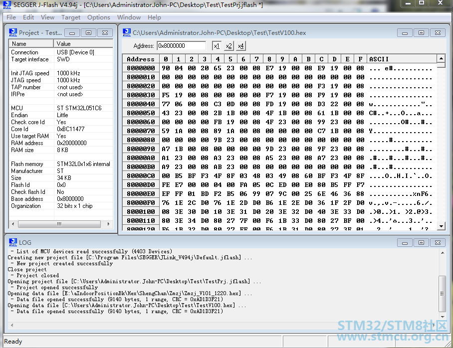

     打开J_Flash工具,新建好一个对应自己MCU型号的工程,如我建立的工程为TestPrj.jflash,文件为TestV100.hex,ID为2字节,存储在EEPROM的0x08080000位置,序列号每次增加1,打开文件后如下如:& F6 z* z3 G/ U

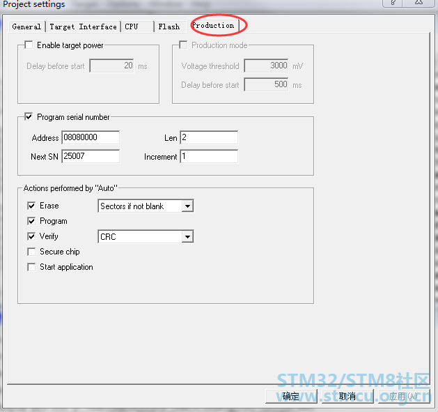

      点击Options->Preject settings...,并在弹出的对话框中选择Production:
/ k8 _/ v" ~& I  C2 ^- J       Set.png

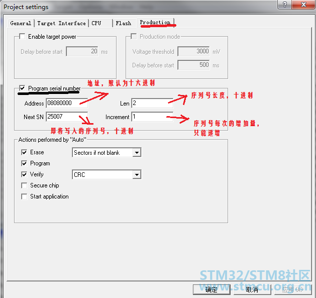

# b% D" H0 m8 z) K, O, F      在Program serial number栏填写参数存储地址,地址为08080000,其实序列号为25007,长度为2,增加量为1:% O7 r( M+ Q, n4 ^" O
       Para.png * V& H; H' G4 }4 p) d$ q
      参数修改完后,点击确定按钮,此时J-Flash项目所在的文件夹下会生产一个文件“TestPrj_Serial.txt”,里面存的就是上图设置的序列号。

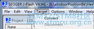

% p+ i6 K" d% _0 U: [4 A8 J      Jlink连接上硬件并上电,点击Target->connect连接硬件:+ |  u  N0 k0 t- A

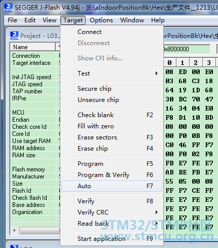

8 p7 N" Q, `9 F7 x; k7 f# F& x      点击Target->Auto自动编程:/ F$ m8 `6 I4 o# C
       auto.png . L2 w8 M; o* D
      操作执行完毕后,序列号写入相应的EEPROM地址并自动按照增加量增加。
