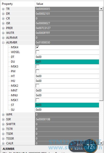

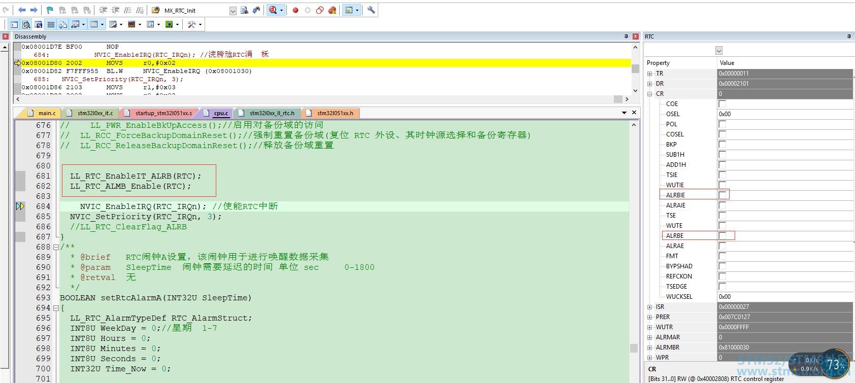

最近在进行一个实验项目,使用的是stm32L051k8,是8KRAM,64KFLASH,需要使用到RTC闹钟。同时使用的是LL库,但是发现RTC的闹钟根本无法启动。在此贴出RTC部分代码。希望使用过STM32L0系列闹钟的坛友们帮忙看看。

闹钟设定寄存器
闹钟设定寄存器
闹钟CR寄存器无法写入,导致无法开启闹钟

问题已解决:
首先想办法解决了无法开启RTC闹钟事件的问题:
1、在进行闹钟的开启和关闭的时候必须要首先禁用RTC的写保护;
LL_RTC_DisableWriteProtection(RTC);
RTC的闹钟事件就正常了,而且能够正常触发,但是问题来了,事件触发了,但是根本就无法进入中断,这个时候就需要修改两个地方,通过查询寄存器手册得知,RTC的闹钟是映射到了外部中断线,所以需要使用RTC闹钟的中断,就需要开启相应的外部中断:然后添加了两行代码:        LL_EXTI_EnableIT_0_31(LL_EXTI_LINE_17);
        LL_EXTI_EnableRisingTrig_0_31(LL_EXTI_LINE_17);
,再次贴出关键代码:
