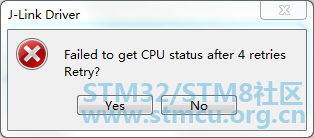

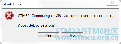

最近使用stm32l071rbt6芯片来开发自家使用的PCB功能测试板,但遇到一个问题,就是用IAR,J-Link  下载程序会报错 {YU5]I7}HHT%8MSMLDI76RT.png
百度的方法也都试过了,但还是找不到问题出在哪,很无奈

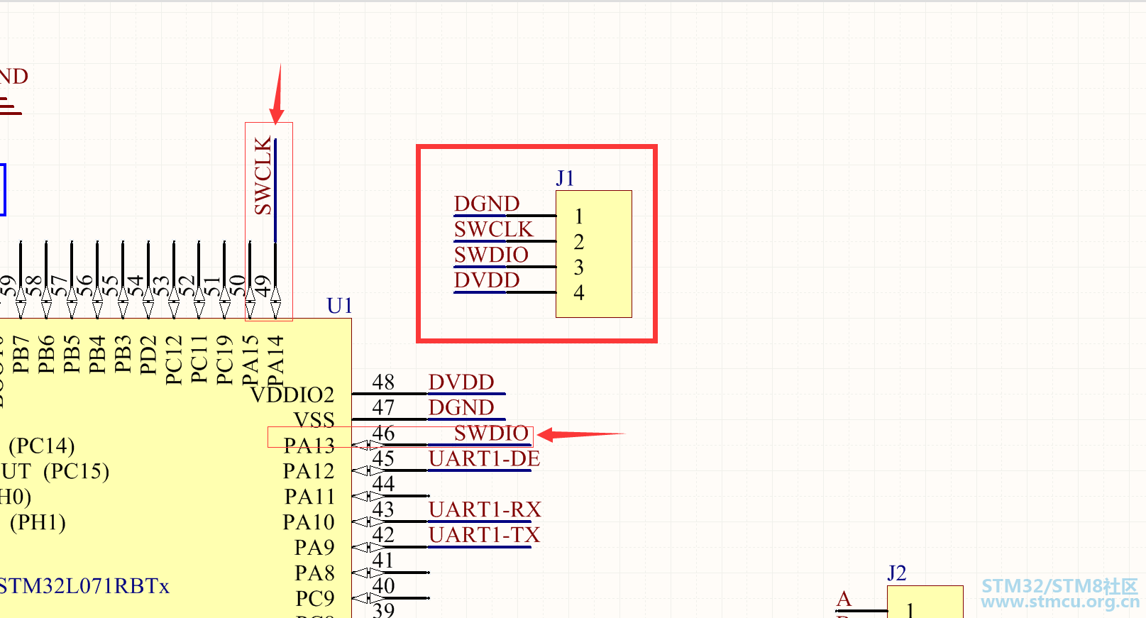

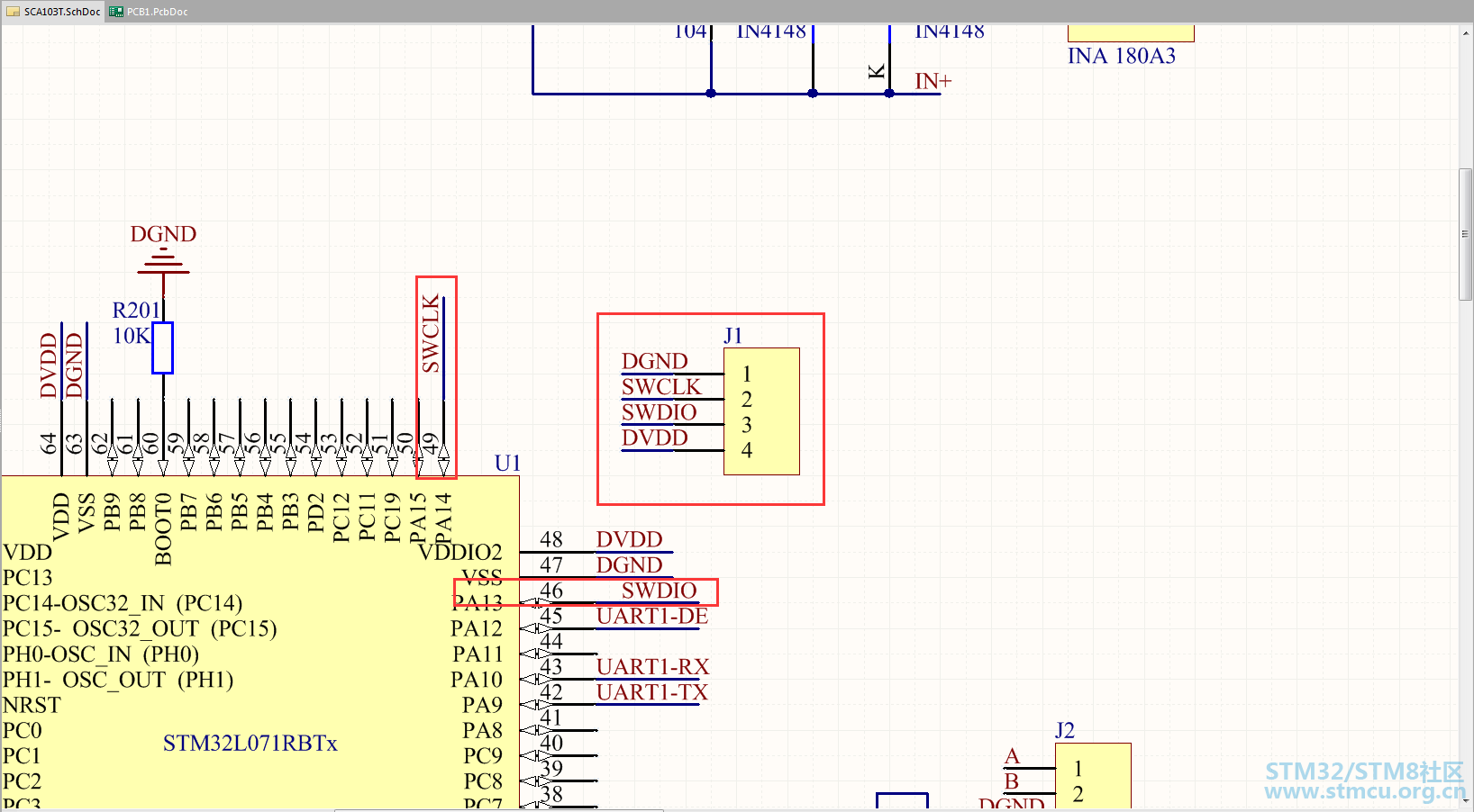

电路图:
管脚定义

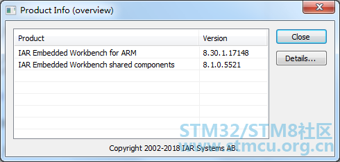

使用的工具
有没有大佬遇到过相同问题的,咋解决的呀,可否指点一下

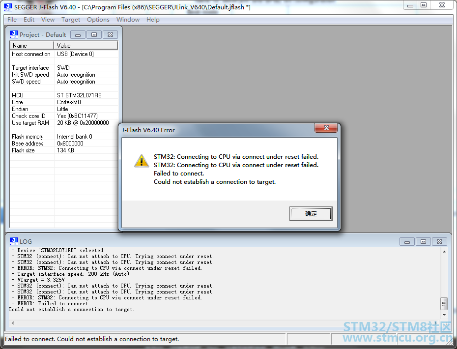

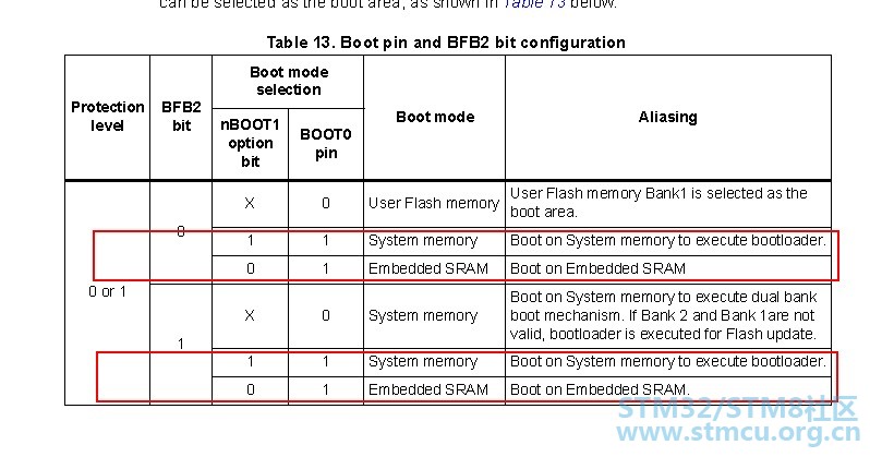

boot0接到1,上电试试看,能不能识别芯片。如果能识别,那就是把SWD/JTAG模式给关了。

将BOOT0置1,用J-Llash工具,菜单栏-Target-Connect,出现如上问题

STM32L071RBT6的编程口,用J-Link下载程序用的管脚是不是这两个?
置1了,但还是不能连接...
七哥 回答时间:2018-12-29 09:51:10
shinyzhuo 发表于 2018-12-29 09:19
置1了,但还是不能连接...
你的Jlink能连别的板子吗?如果能连,那么jlink是好的。
那么,不能连你的MCU有几种可能。电源、复位、SWD信号线。

用JTAG是好的,现在用jlink的就这一个...昨天买了个这个芯片型号的开发板,等到货啦再试试手里的JLINK下载器是否好用....

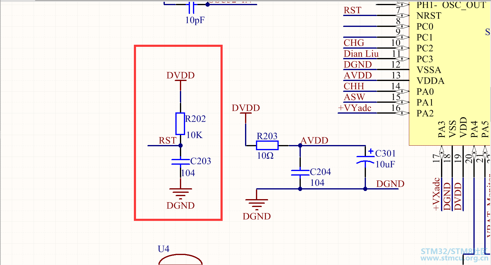

电源应该没问题,用万用表量了是3.3V,复位部分:
Kevin_G 回答时间:2018-12-29 14:44:48
复位脚需要接

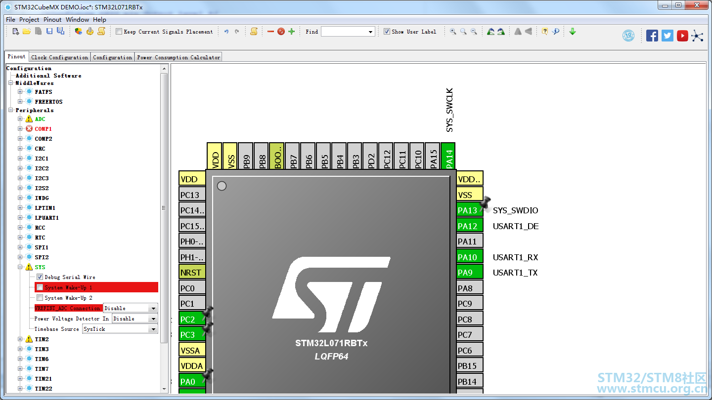

有串口小板吗,把BOOT0置1,试下串口,下载程序里一定要打开SWD,这个如果不是芯片损坏,非常大的比率是SWD关了。下载程序可以用CUBEMX来做个简单的点灯功能。

我解决问题了.....................淘宝买了块相同芯片型号的开发板,然后发现,自己的开发板芯片焊错位置,然后拆下重新焊接,问题解决,可以正常下载程序,同时,我把BOOT0/BOOT1都置0了,明天试试boot1置x可以可以下载....因为boot1是28管脚,这个管脚我定义了IO口有用...

boot1接地的电阻去除了,只用BOOT置0,程序可以正常下载
