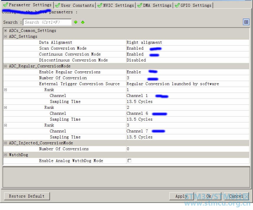

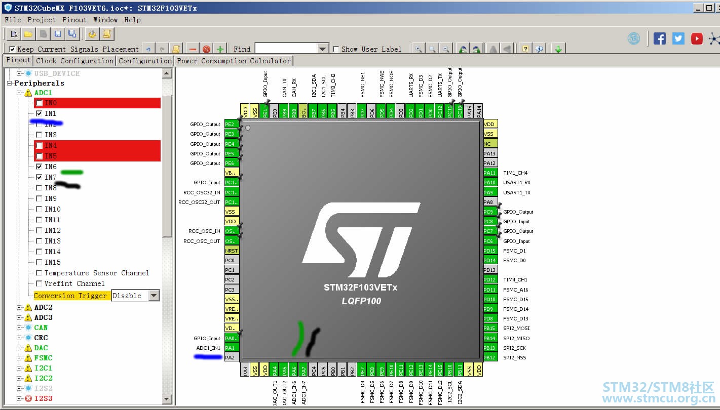

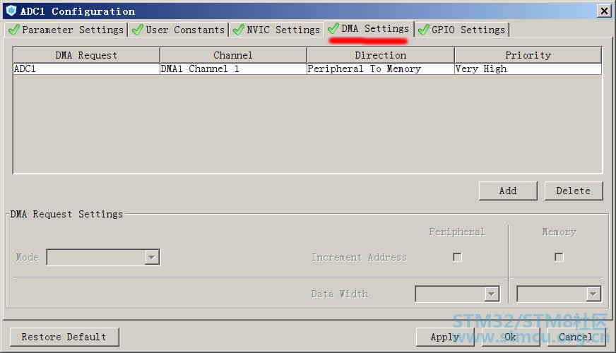

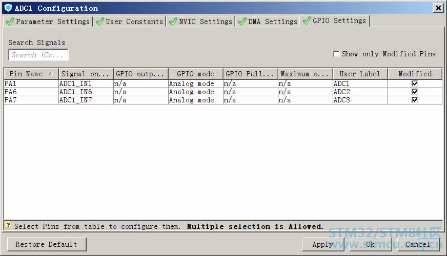

这项测试原来认为比较简单,按照原来的设置后来减少为ADC1的通道1、通道6、通道7.通道4,5 留给DAC使用。, y- I! Y' ~7 Y$ [! v8 n: a4 C
因此修改STM32CubeMX为,见图24_2_1~4的选设。导出工程文件。& u: j* V, f) F3 k

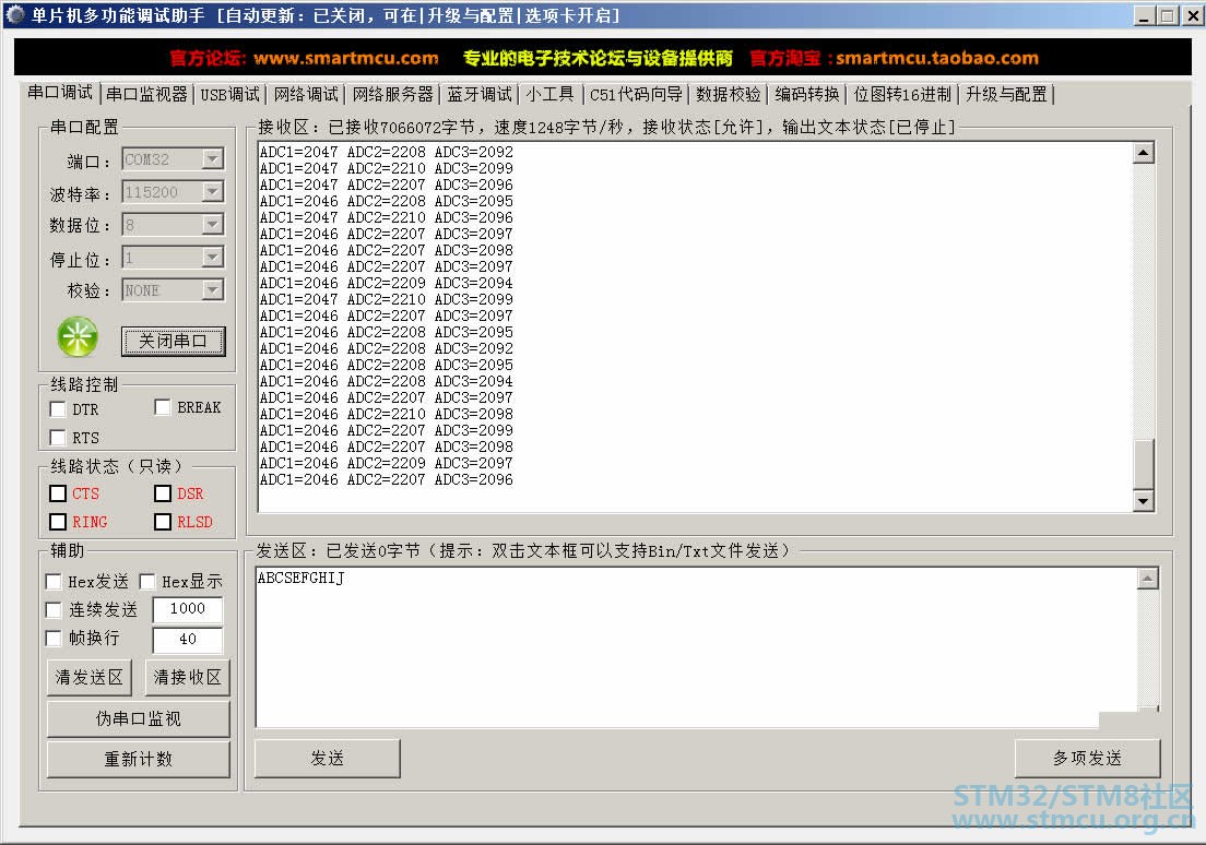

次函数的作用是调用测试一轮ADC 的3个输入通道,测试次数由adcNum的只值决定,本例为16次平均。5 l/ B4 _* J* F0 D! R! j8 i9 G
结果见截图23_2_5。
