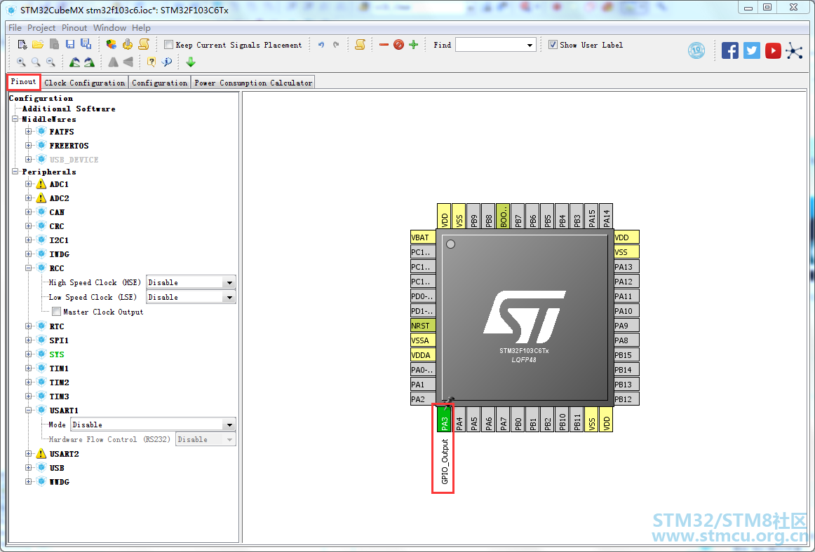

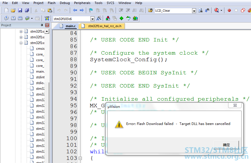

        使用STM32CubeMX软件生成stm32f103c6的程序,程序比较简单,使用内部时钟驱动PA3口电平翻转。    按照STM32CubeMX软件配置:% A' k. _0 u6 _1 J
    1、引脚配置:

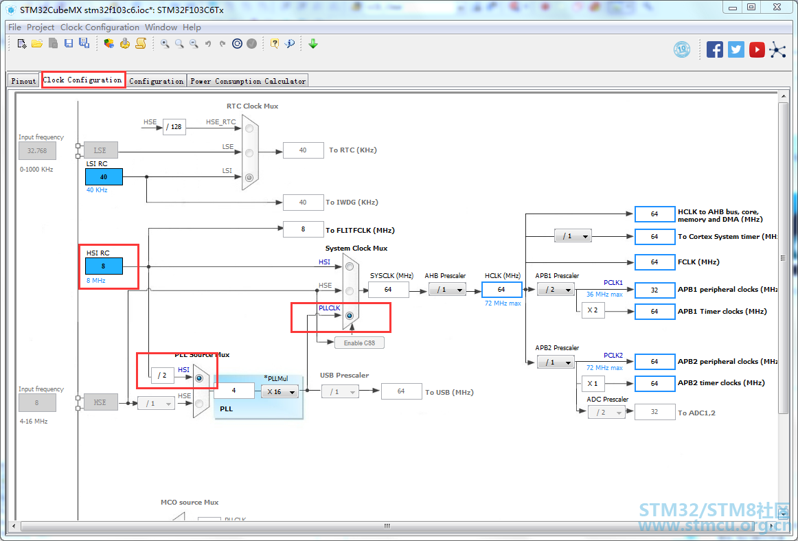

    2、时钟配置,选择内部时钟:   + r- e7 B7 P, d2 e2 i

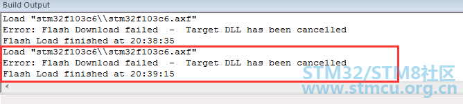

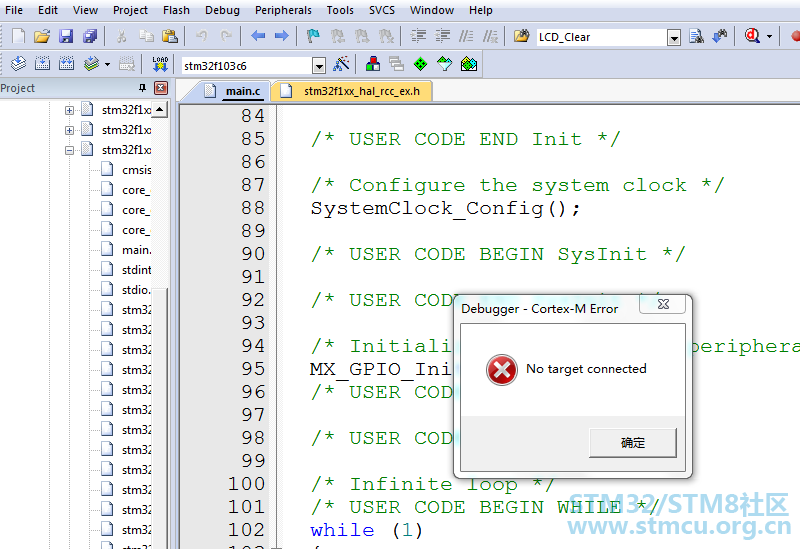

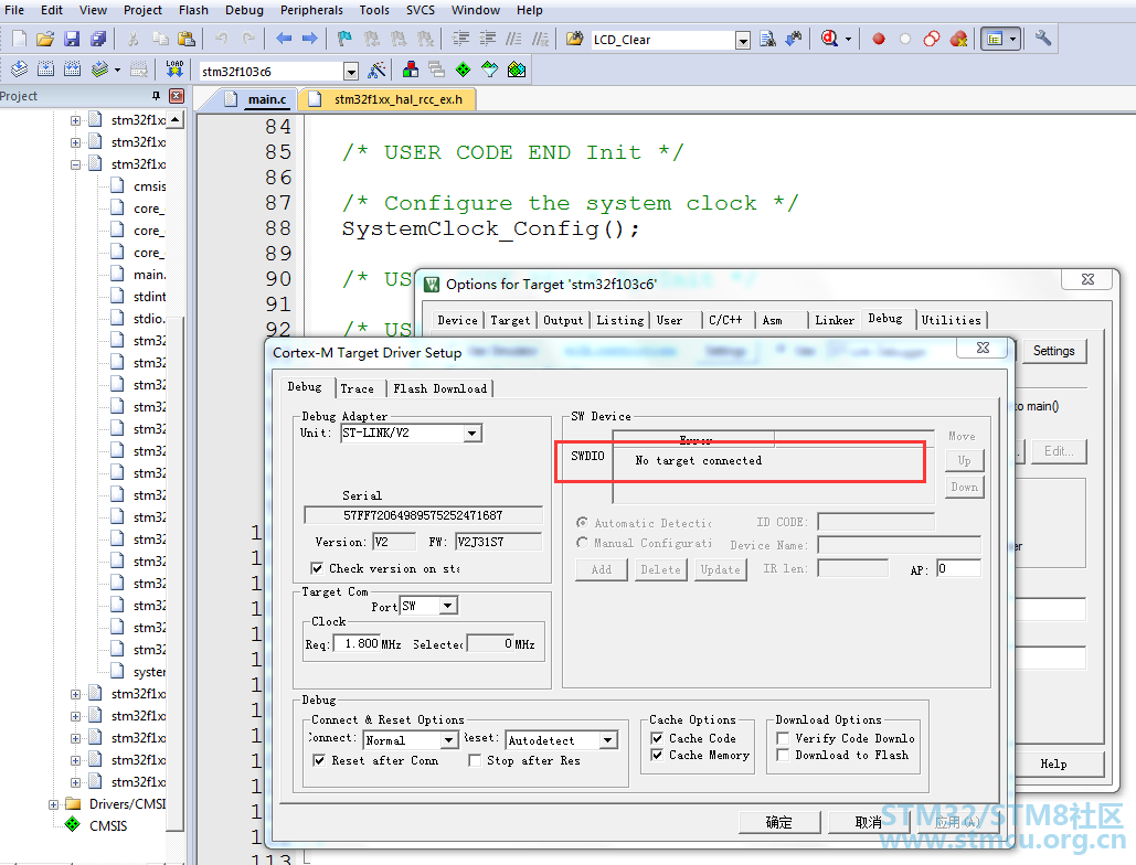

8 D. c! V- [) |1 w& p   生成代码后,下载到STM32后,修改程序重新下载,发现检测不到单片机内核:1 q. L0 ?# i# w; V! v. `

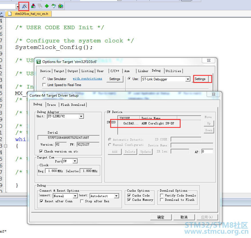

    折腾后,发现可以按下复位按键,点击setting按键后,可以检测到内核,这是再下载程序,可以下载成功。

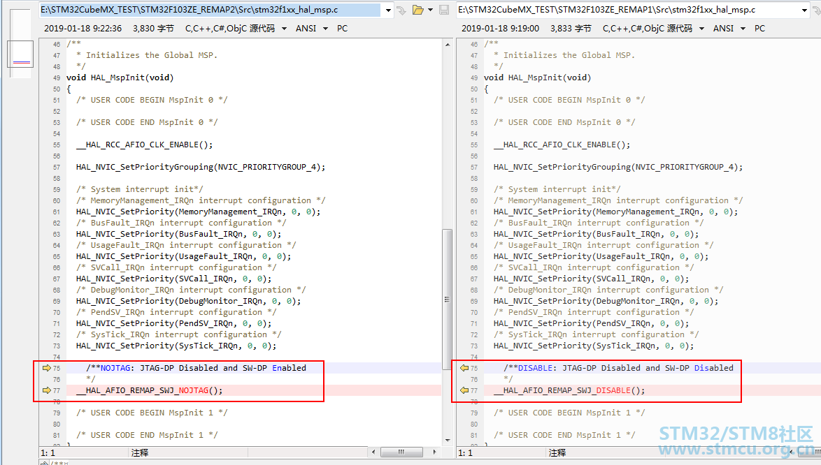

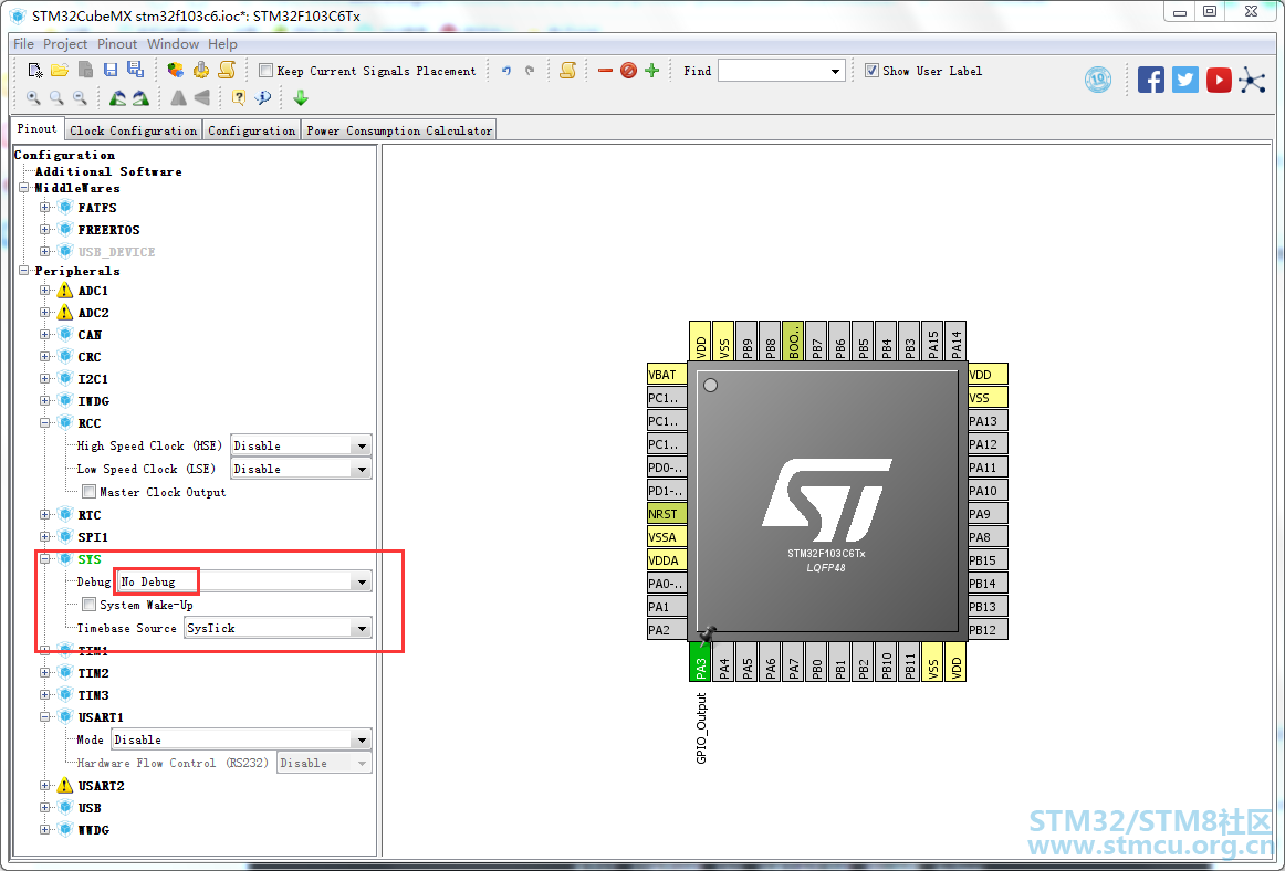

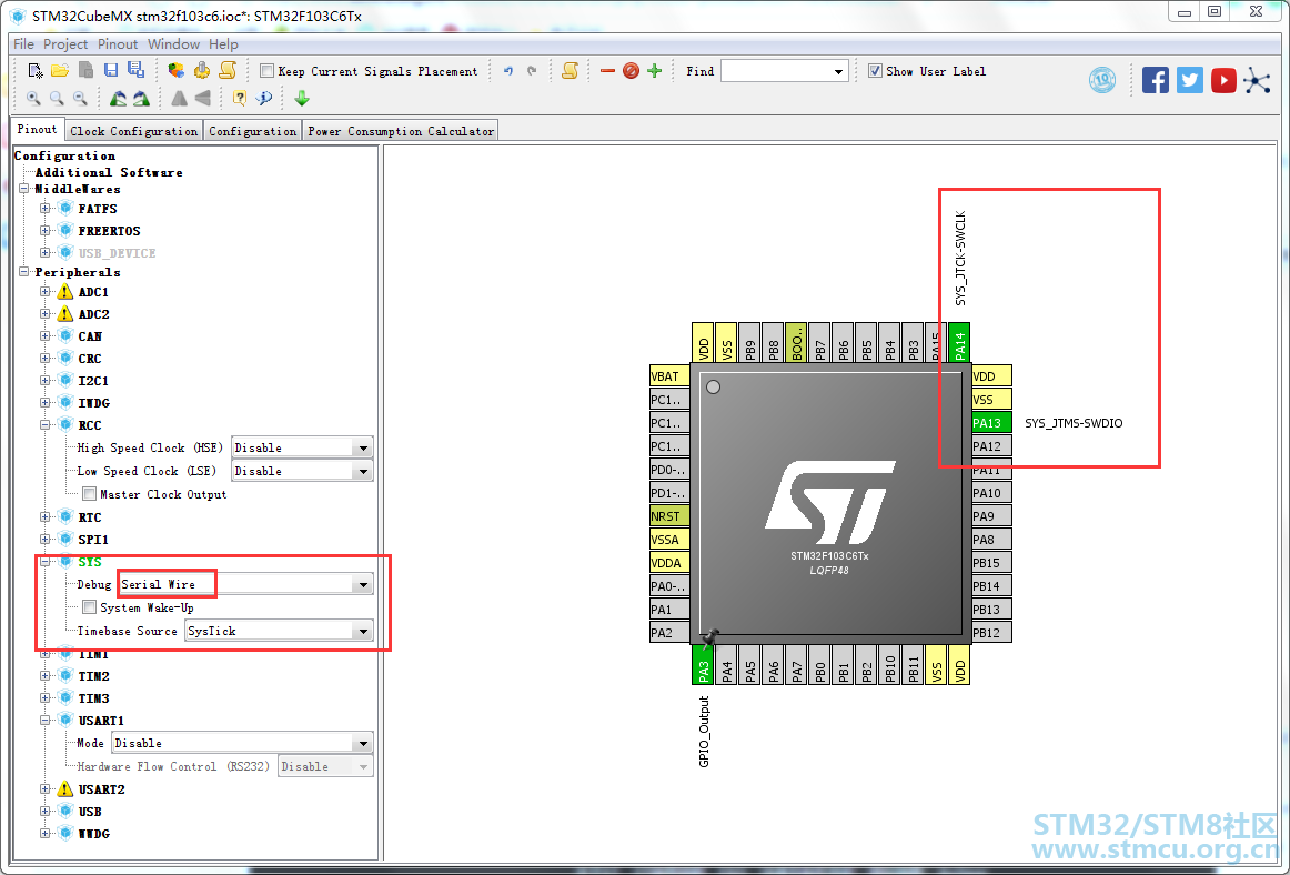

    多次实验后,发现STM32CubeMX软件下载端口,默认是关闭的。, k. z4 m6 B8 n% x& c- k
         102.png 4 L1 }& k- J& D6 A& C
        $ s/ E9 i. D( S4 w5 b5 q, r
    将调试端口打开,选择SWD模式:
" f3 k- i) `2 P1 j. c         103.png 8 M, G/ H) K9 H
& P. P1 i4 ~" {, ~! J3 t8 f
( L7 V5 ~6 ^( V- M0 l    重新生成代码,下载到STM32测试,不需要重新复位,可以重复下载程序。( K- {" L7 H- P6 K
8 {7 g, S/ J; }% ]6 B9 W3 X# q. T    以上就是解决点击复位程序才能下载程序的办法。
