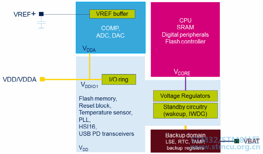

G0的电源模型如下:4 F2 @/ O- _7 s8 Z! j
% I  A/ N% d) w0 S  M9 q3 d- b
VDD是主电源,向除VBAT供电之外的所有IO供电,包括Flash、复位、内部温度传感器和内部时钟源等,甚至还有待机电路(包括唤醒逻辑和独立看门狗)。同时VDD也是VDDA,向模拟量外设供电,VREF+是外部参考电压,为ADC或DAC提供参考电压。- c8 f' c5 y! y) L3 p( l3 M
VDD的电源经过稳压器后,就变成了VCore,这个是给内部的外设、Flash控制器、SRAM等供电。
1 Q3 ?# i; l1 i8 k# d) S! A& yVBAT是电池供电,这一部分是为备份域供电,备份域包括了RTC和备份寄存器等。- L8 w2 ]) v0 U4 M! W) @

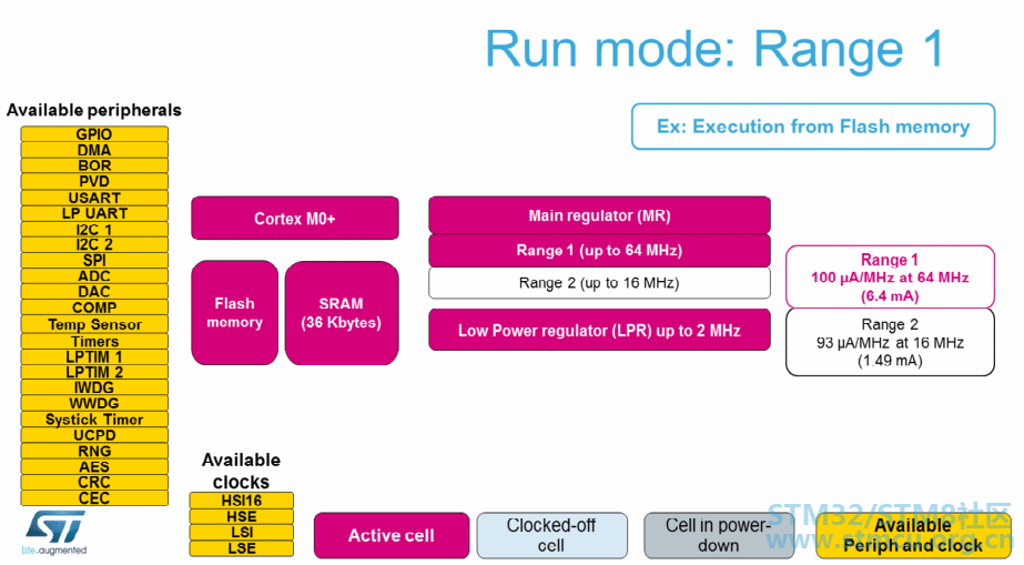

7 G3 e& {  t# T  @7 z# p& ]0.正常运行模式Range1
" e3 T' t, d7 t- q+ w! F2 g这可能是绝大部分MCU所采用的模式:* P6 w4 h& x% w8 V' R0 V! i: Y
$ @5 ?# u* X! c' o# q6 n1 `在此模式下,且系统时钟为64MHz,所有外设都能被供电。

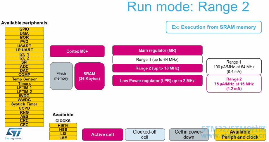

- a7 a1 [% w5 h* I0.正常运行模式Range2$ J" S9 N' }: a) g' p
这个模式其实和正常运行模式没太多差别:2 L8 f, v) S- e
6 H5 Q5 N% x/ y, F8 o/ r虽然差别不多,但是还是很显著的:此模式下,系统主频为16MHz,Flash不能被擦除或编程。
9 u6 z8 L% l5 U. `8 x

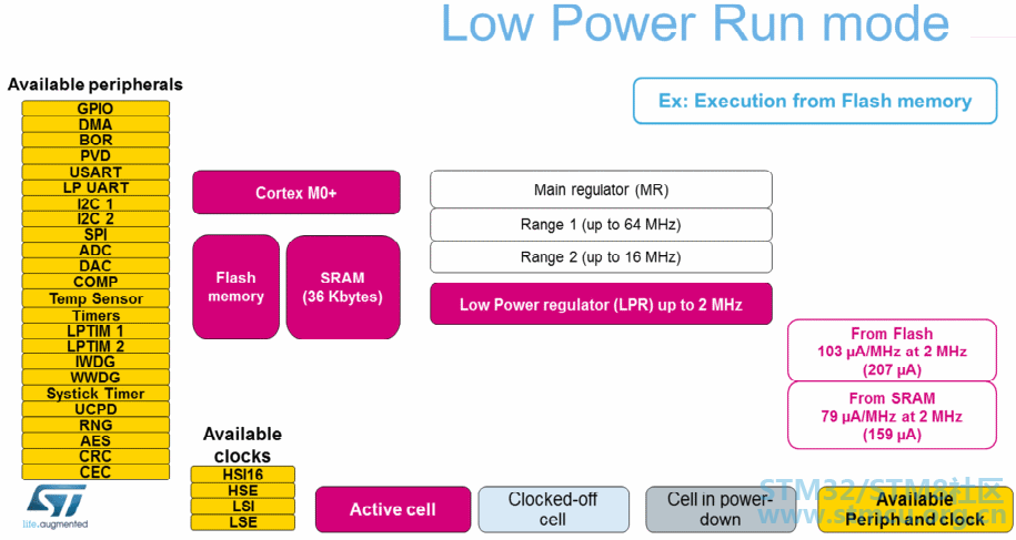

1. 低功耗运行模式
4 d8 f: d, }/ k2 E2 u4 y  ?4 Z* m, P
! Z( ~7 L: O: G  S, I
此模式下,主频被限制在2MHz,主稳压器被关闭,由低压稳压器供电,所有的外设可被供电,但是,不能通过PLL倍频(都2MHz了……)
$ N5 N. A7 y* [0 x; B& m

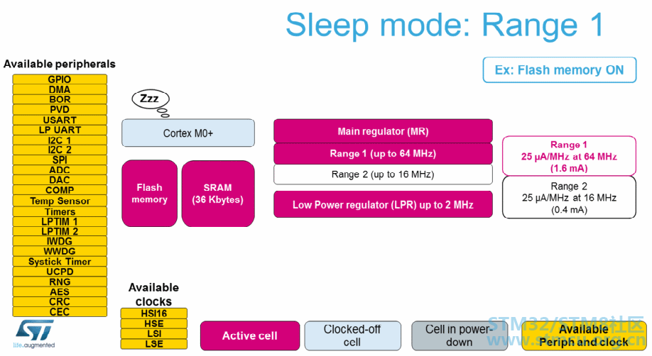

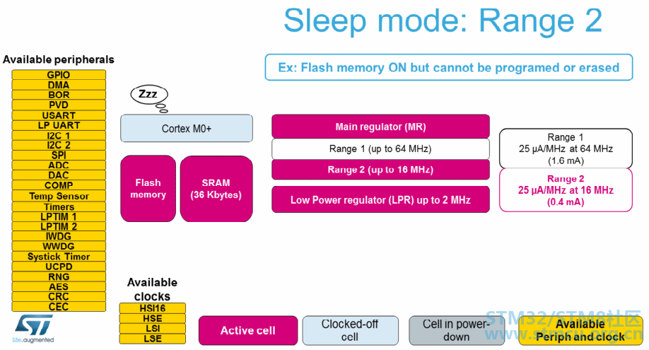

2.睡眠模式$ s. k9 f, |% v
睡眠模式同样包括了Range1和Range2:
1 |8 z# Y# V4 T% L
8 F* m$ S" t. K6 E2 p( e" J
% ?; b- [& T6 ~/ Z" P0 {
4 }% K) _; j' N9 _9 g3 XRange1和Range2的主要区别与正常模式下Range1和Range2之间差别类似,即主频、Flash能否被擦除/编程。8 a# x! t' c3 e% {
睡眠模式主要指的是ARM CortexM0+的内核进入Sleep了。

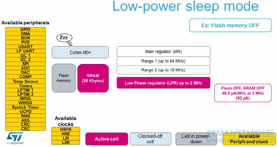

3.低功耗睡眠模式+ o5 N' m5 K# C' F- I
; _- z3 P. [6 s7 o
此模式下,主频被限制在2MHz,ARM CortexM0+的内核进入Sleep,Flash也被断电,但外设都可以被供电。/ a; W: I/ ?9 o! U

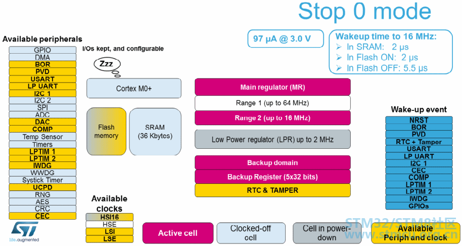

4.停止模式0! l& |/ H% s% d+ X/ r" ~: A" i
3 {" q" l" D! p以此模式为分界线,外设和时钟源已经不再是都可以全功能运行,因此也要留意能唤醒事件有哪些了。
/ Z5 @5 q& z  q' k0 X" m8 k6 N

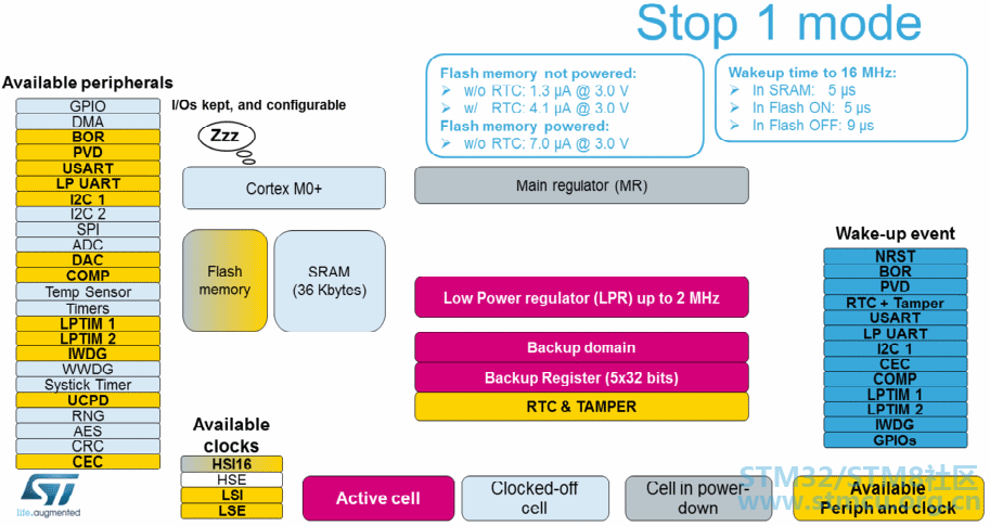

6 c* F5 v1 @( m. |3 J5.停止模式17 L+ ?1 O, j3 E, _; w5 X) P8 E
7 A2 j$ H) n& n8 N8 ^: X9 {9 c停止模式1和停止模式0很类似,但是稳压器用的是低压稳压器,虽然功耗比停止模式0低,但是唤醒时间也会长一些。
: ?( q, y( O* x  \/ E: ]9 l

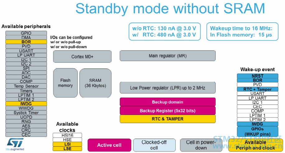

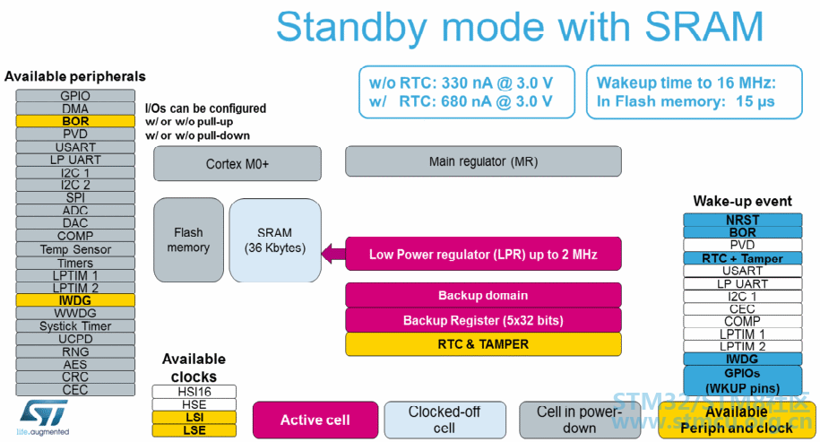

6.待机模式* r) T! y# q5 {) S/ X
1 s; N$ L) ?( ^( Y% r* @/ ~( E1 Y4 a
; L/ ^% t" ~* i" b
( L4 `$ Y2 V1 n2 y
停止模式可以保持SRAM或不保持SRAM,不保持SRAM的话,SRAM的时钟就被关闭了,肯定功耗低。

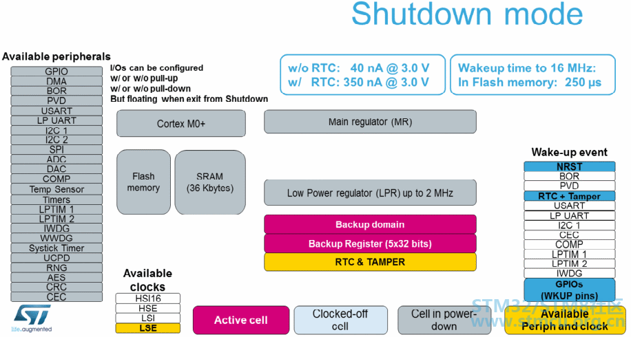

$ n  U8 i; M$ P4 B7.关机模式& q: j* K" |) }2 g0 L9 H! J
" }8 [4 q0 a+ N: _; q# m" a3 Z  F这个最省电了,所有外设全都没电了,内核,Flash、SRAM也没电,可以说,除了备份域,其他都没戏了,所以也只能靠备份域唤醒。- X$ Z+ ~$ }1 s5 s* @/ T

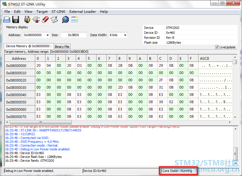

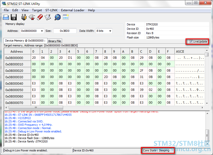

可以通过ST-Link Utility看效果,记得把实时更新打开:
6 ?) D- C1 @& t3 ^6 Z. D) S
* L$ P# V* l$ {. P3 B
进入了Halted模式,应该就是Stop模式了。(上面配图有误,更正一下)- w# z3 X( e5 J& A9 D! J  w6 v( |
按一下蓝色小按钮,唤醒:
, p8 t( z: z8 j8 e
8 Y. T( m6 K( x5 h+ {
嗯,又跑起来了,灯也一闪一闪的了,不过似乎要比第一次慢(不信就把Reset按一下)?( K: I% S9 z8 ]  K7 ^/ g  n
慢就对了,因为现在用的是低压稳压器,主频被限制在了16MHz。& ~1 J; s( \5 `% c. `2 u9 q/ G9 ?
