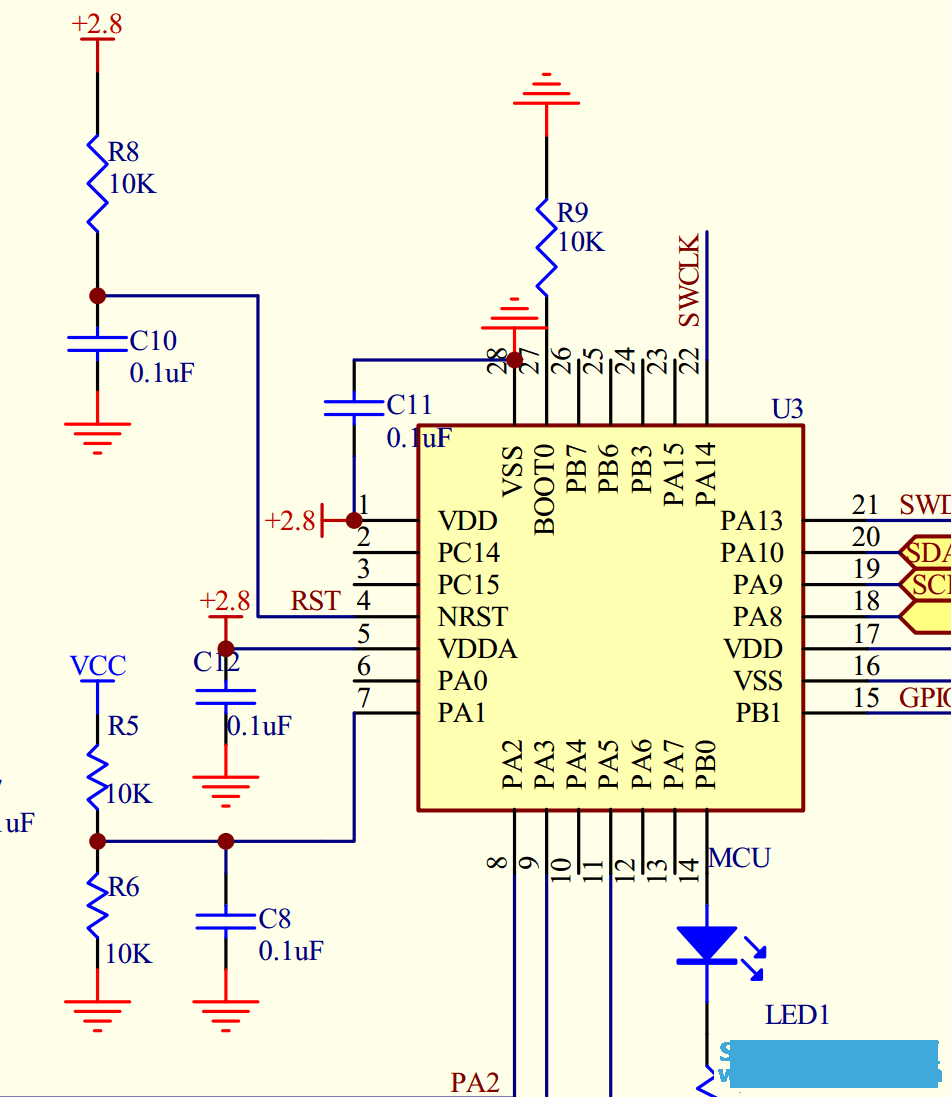

Hello all,
     请问PA1这样接的作用是什么?

七哥 回答时间:2019-1-27 22:55:07
就是为了测量VCC电压的,监控VCC的电压状态,程序中做功能选择。打个比方:
有一种用法,假设2.8V也是由VCC转换而来的二次电源。那么当检测到VCC电压不正常后,可以让程序将必要的运行参数保存到内部Flash或外部EEPROM中。这时尽管VCC已经不正常了,但是2.8V电源有滤波电容,还存着一部分电,还能够维持MCU运行一小段时间。

废鱼 回答时间:2019-1-27 14:10:09
单纯从图上看像是电压采集。

天地摩登 回答时间:2019-1-27 20:57:36
测量VCC的电压

Apologize_y 回答时间:2019-1-28 09:27:53
有一种用法,假设2.8V也是由VCC ...
感谢,感谢。
