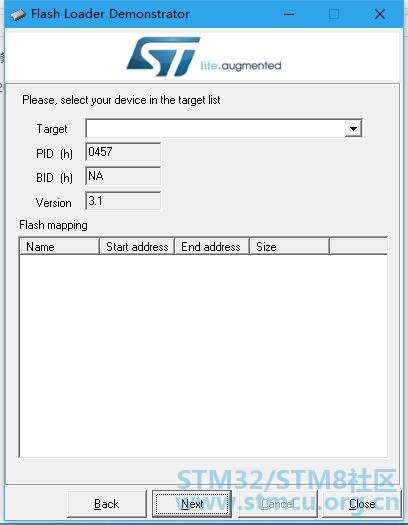

STM32 Flashloder demostartor  V2.8  (当前最新版本)不识别 STM32L011K4T6 上电提示
点击NEXT 后
识别不了芯片
然后继续点击Next

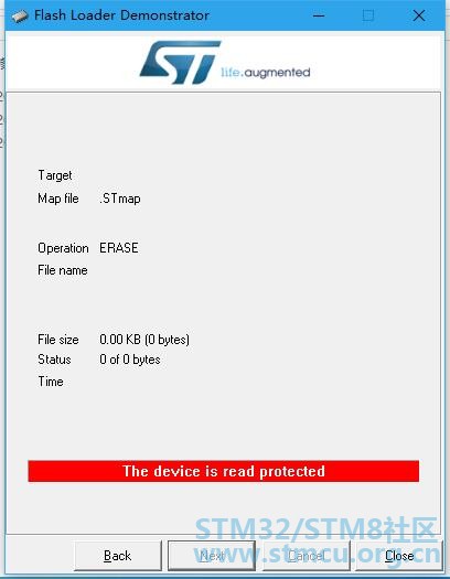

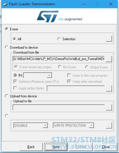

本来想擦除整片,然后点击NEXT
结果显示下图

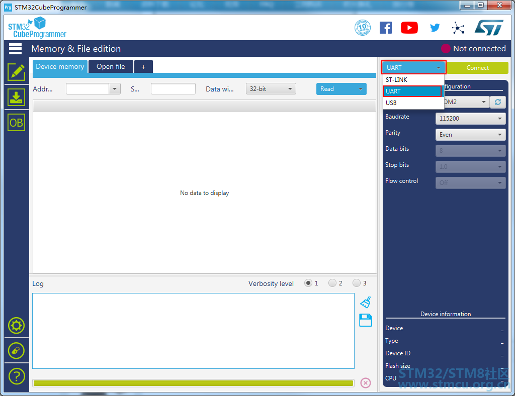

CUBE programer

STM32 Flashloder demostartor太老了,那时还没出你的芯片呢。
换用STM32CubeProgrammer。

非常感谢! 截图更直观! 多谢!
