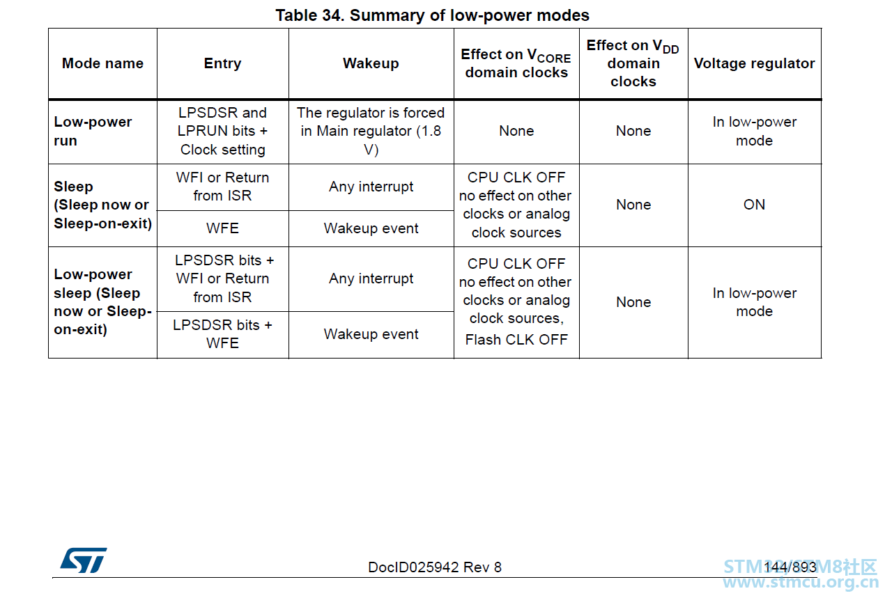

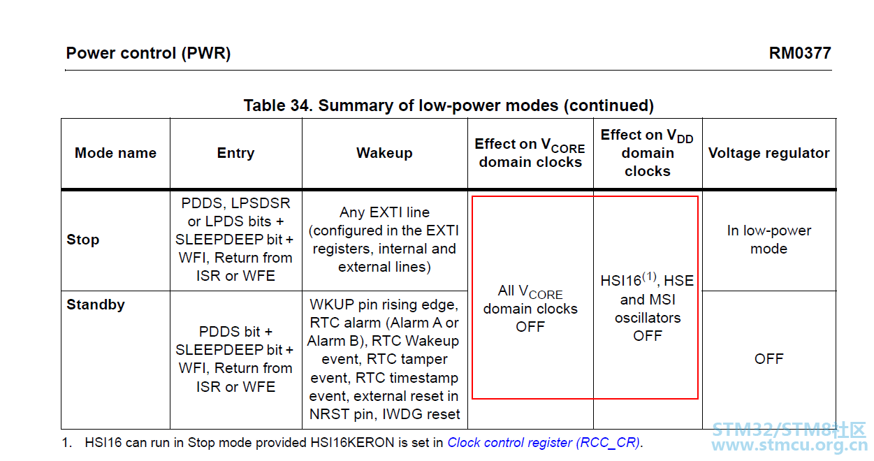

七哥 回答时间:2019-3-5 09:26:22
说是休眠模式,但从函数命名看,你这是停机模式啊。唤醒以后,需要把时钟全重新配置一遍,必要的时候还得重配置部分外设。
