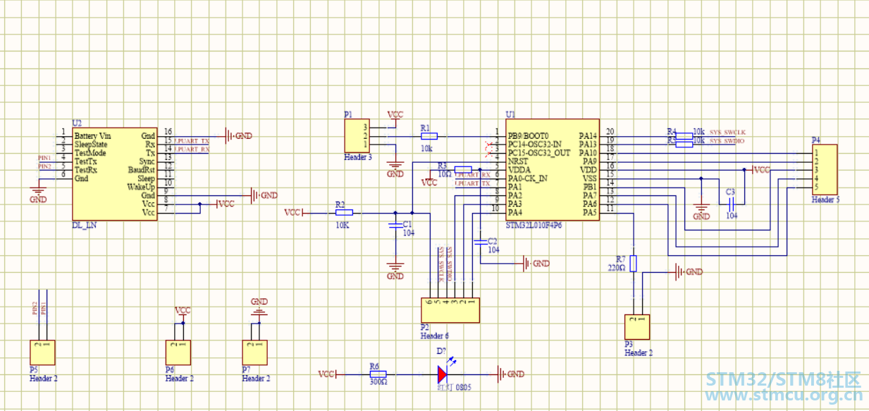

求助!!!STM32L010F4P6使用STLINK找不到对应型号,无法烧写

可以确定STLINK是没有问题的,STLINK和JLINK都试过,采用SW烧写,怀疑原理图出问题了,求大神看看找找问题。

SWDIO和SWCLK的连接到ST-LINK不应该再串接10K电阻R4、R5的。

wenyangzeng 回答时间:2019-3-29 19:40:23

as547384891 回答时间:2019-3-29 19:47:34
第一次用这种型号的STM32,连个BOOT1都没有找到,难道还有板子没有BOOT1
as547384891 回答时间:2019-3-29 20:12:15
大神啊!真的一拆掉短路就好了。

恭喜楼主了。
其实真的不应该给蛇添足的。10K电阻不是哪里都适用的。
