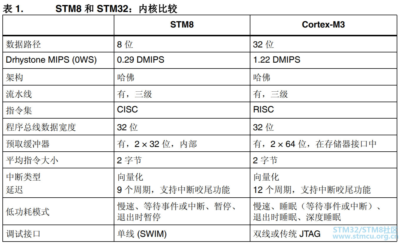

1 内核 " q$ H. f* Q& ?% I/ x
; d% K# Q* E3 kSTM8™ CPU 是一种专有架构,它保持了以前的 ST7 内核的传统,同时在 8 位 CPU 效率和代码密度方面实现了突破。STM32 围绕行业标准 ARM® Cortex™-M3 32 位内核构建,并受益于与 ARM 处理器有关的开发工具和软件解决方案的完整生态产业环境。尽管它们被认为是两种完全不同的处理器,但它们在架构方面实际有许多相似之处,表 1 对此进行了汇总。
" X) H9 d  z+ P+ J4 o
+ A( [6 ]$ x  v9 D( I3 H% e4 `5 h4 t
6 Z3 w' v. [. E: X( Q两种内核均基于哈佛架构。它们采用 3 级流水线执行,可将执行时间降至最低,对于 STM8S,时钟速度高达 24 MHz,对于 STM32 系列,时钟速度高达 72 MHz。
4 L  A" l/ T3 V! c- v, _0 r
$ k0 q8 w+ p- L6 U$ U2 B: @6 b
它们具有多种低功耗模式,高效节能,并且受益于比平均指令长度更宽的存储器接口(分别为 32 位和 64 位宽总线)。这可以大幅减少对存储器总线的访问次数,从而降低与地址总线切换和非易失性存储器读访问有关的功耗。中断咬尾功能和退出时暂停/睡眠模式还有助于避免不必要的堆栈存取。
2 Z+ m  b# e& S, v4 C
, v. E- s6 \8 {. Z1 e3 Z8 S最后,在代码密度方面,它们均有优异的表现,这归功于 STM8S 系列的 8 位 CISC 指令集以及 STM32 系列的 Cortex 内核引入的 16 位 Thumb-2 模式。 : _- [% n5 p/ W6 ~. N3 n5 L
/ L0 u0 h% {# Y0 G上面的简单比较表明这两种处理器在微架构特性方面都具有领先的技术水平。STM8 处于传统 16 位处理器的级别,而 Cortex-M3 则满足当前使用 32 位 MCU 至中高端 16 位 MCU 的应用的要求。因此,STM8 和 STM32 的组合确保了性能的连续性,而且现在有第三方为这两条产品线提供了统一的开发平台,使这种连续性在工具层面上也得到支持。

Kevin_G 回答时间:2019-4-3 10:21:49
看起来8位机的中断很快哦
