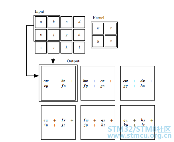

- \3 P5 O$ H. B  @! V  先介绍卷积操作:1 ?( I* a- |: V
   AI2.png 实例(二维卷积操作),图中卷积核(kernel)2x2的矩阵,与输入4x3的矩阵(input)做矩阵乘法。得到aw+bz+ey+fz,依次横移一步(也可两步,该变量叫做strade)到达边缘后则开始下移一步继续从左往右运算,得到一个3x2的矩阵。
. c( Y& r% m; V; a   注意卷积操作改变了输入矩阵的大小(4x3 -> 3x2),少了一行一列。在这里会有另外一个操作  补零(padding),在缺少的一行一列上补零。+ {9 Z) h6 [. w$ f! w' M

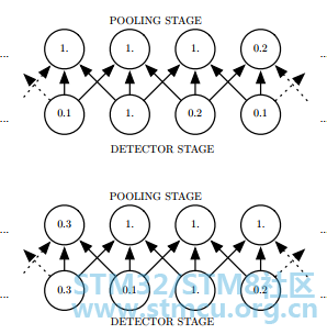

    池化:池化很容易理解, AI4.png 最大池化,上下两个都是这样的操作,max(0.3,0.1)输入到下一个,就是这么简单。

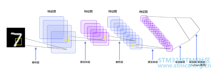

8 D! M$ C5 L, M. y* c  LeNet-5(没记错的话是lecun所创建的网络)是一个较简单的卷积神经网络。下图显示了其结构:输入的二维图像(28x28 8bits gray),先经过两次卷积层到池化层,再经过全连接层,最后使用softmax分类作为输出层。% C" B( A; `. W# R" o; o. I8 E' W( S
