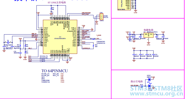

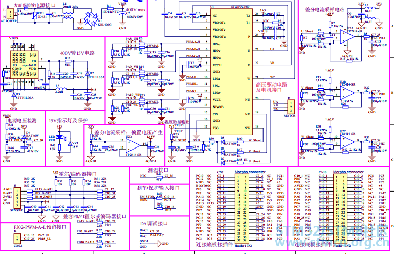

mmuuss586 回答时间:2019-7-29 17:30:02
驱动板原理图:
# `' ]" [& R' N2 r1 n6 x 驱动板图1.png 5 e$ ~' u& y/ {8 a. G$ [% W+ s

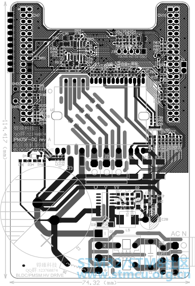

mmuuss586 回答时间:2019-7-29 17:31:20
驱动板PCB图:
, b3 h: ~  }5 [- ] 驱动板PCB图.png * a* {% j) g7 t# N3 b1 s

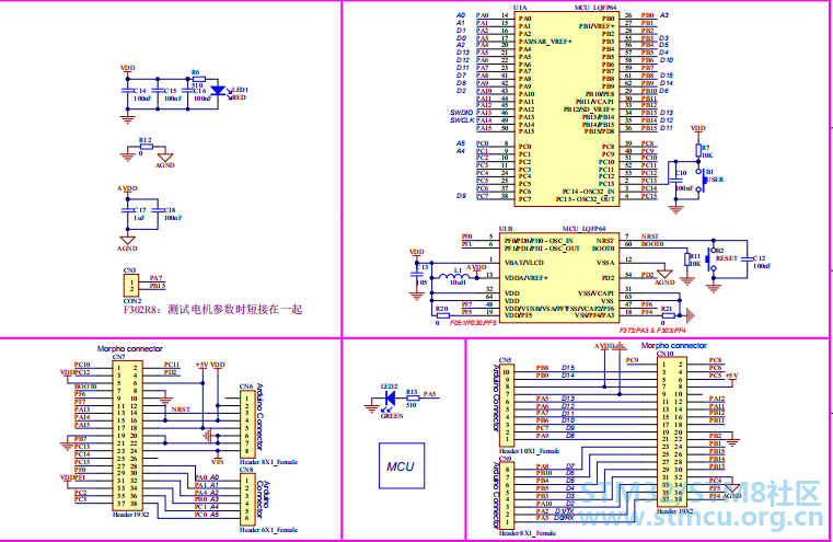

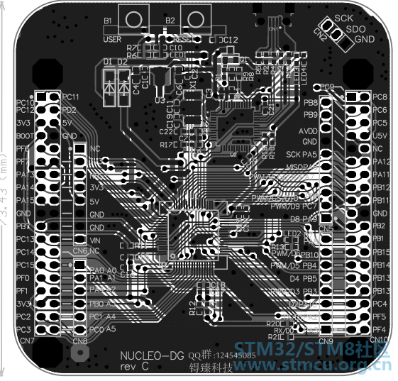

mmuuss586 回答时间:2019-7-29 17:33:08
底板原理图9 R5 c  y% ~% o; `9 O4 R
底板图1.png ( e! l2 K- R# W4 x% f- M: x
( s- J0 D: s! o9 p; d- H
mmuuss586 回答时间:2019-7-29 17:35:05
底板PCB图
3 q* E' i, r) f" K" }' _# k/ Z* [ 底板PCB图.png 2 R# K. n" G' M6 M, B. T3 P

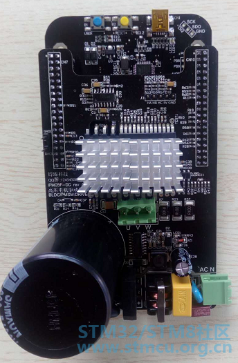

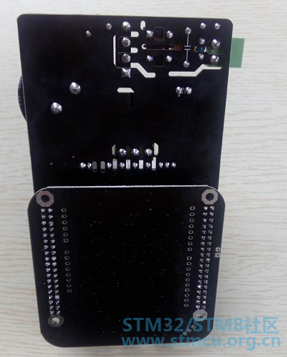

mmuuss586 回答时间:2019-7-29 17:37:05
实物图:
2 Y1 r1 i. I- x8 V 实物图1.png 实物图2.png ( Y. t1 c2 [9 x! h

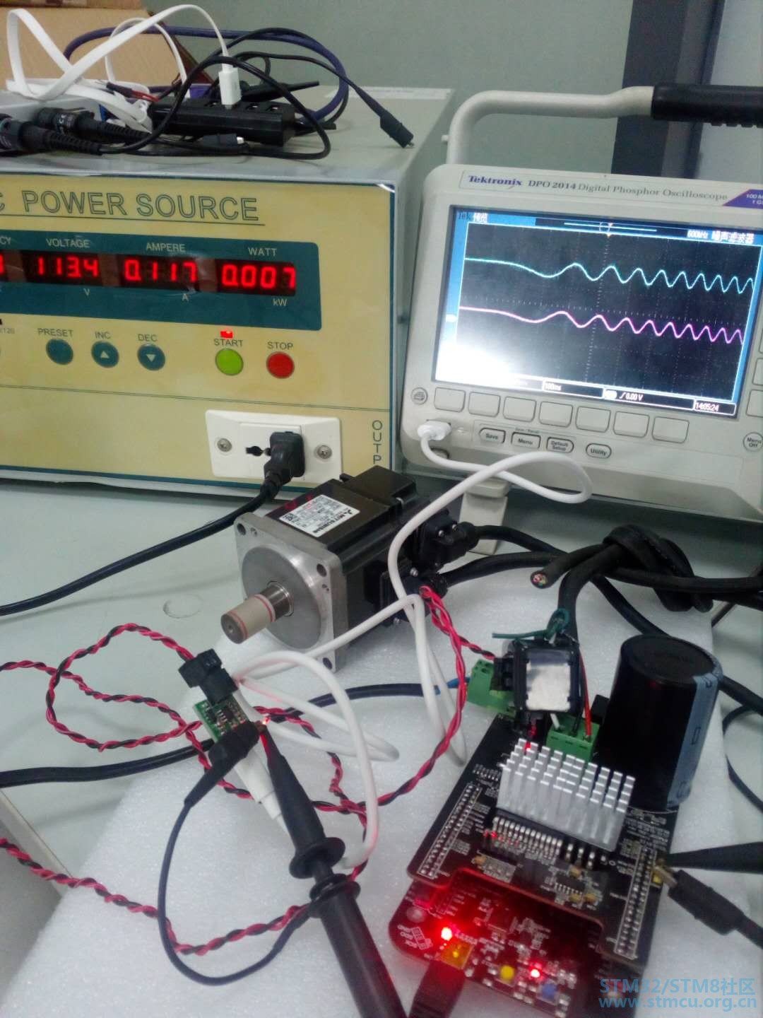

mmuuss586 回答时间:2019-7-29 17:38:45
通过电流探头或DA输出方式测相电流
% ^( F% j3 o  T 通过电流探头或DA输出方式测相电流.jpg 1 n) a3 \8 \0 \  X% t

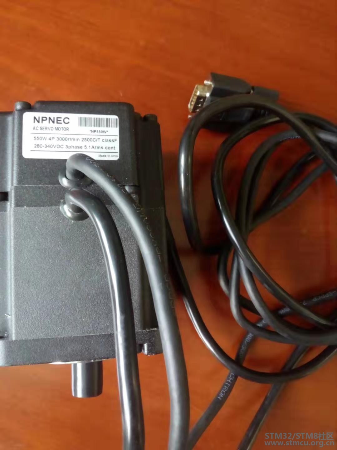

550W伺服电机实物

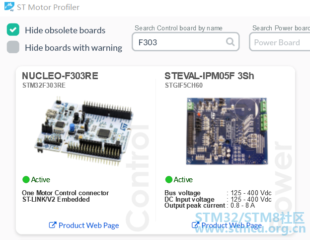

mmuuss586 回答时间:2019-7-29 17:46:05

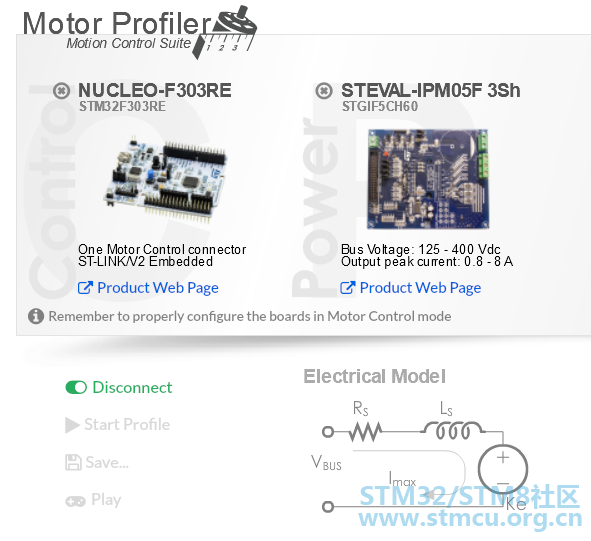

一、软件说明
电机参数测试(打开Profier软件),先选择相应的板子
" }/ E3 z! m, r" t% {
mmuuss586 回答时间:2019-7-29 17:47:17
点击“Connect”先进行连接并升级测试电机固件;
: b" s+ {* W  `& j

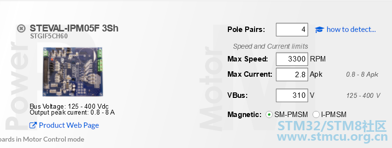

mmuuss586 回答时间:2019-7-29 17:48:39
然后输入电机参数:极对数、转速、电流、母线电压等
" h- Y- ?, V" \+ v8 m9 ]
