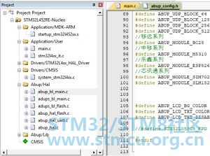

我们通过STM32CubeMX生成STM32L452RE-Nucelo这个工程代码,然后我们在KEIL中打开这个工程。
& I, d7 f. j# a- w) ^6 o8 a
1.C文件移植:
在STM32L452RE-Nucelo工程目录下新建Abup/HAL文件目录,abup_bl_main.c,adups_bl_main.c,adups_bl_flash.c,abup_hal_flash.c,abup_hal_uart.cabup_hal.c

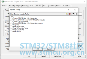

3. 头文件路径添加:

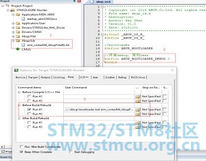

将..\..\Abup\inc,..\..\Abup\Wosun\inc,..\..\Abup\Wosun\inc\lzma,..\..\Abup\lusun\inc, ..\..\Abup\inc\BL头文件路径加入项目工程头文件路径中。

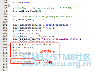

4. 代码的修改:
main.c中添加如下代码
* k' e6 T% m# ~% f

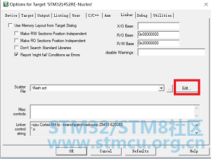

5. 代码空间的配置:
配置需同ABUP_FLASH_BASE_ADDR、ABUP_BL_SIZE等宏一致。

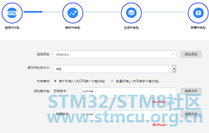

在代码移植完成后,我们需要制作差分包,并验证这个差分包是否能够升级成功。我们使用的是艾拉比的在线差分工作来这个差分包
/ V3 N! \: o0 f! V$ ?# l

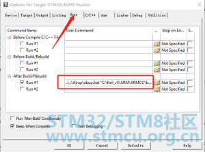

1.在KEIL中配置自动生成制作差分包使用的软件包
abup.bat参数说明:第一个是生成bin工具目录,第二个是压缩工具目录,第三个是编译文件夹,生成压缩包名为:版本号_日期_时间.zip
! k) Q3 T" C! j$ X  `% ?3 G; ~
2.登录到艾拉比的差分工具,将目标版本和源版本两个软件包提交给查分工具,制作生成差分包。
) B" p/ a5 ?, Z/ A: B0 q; d5 ~

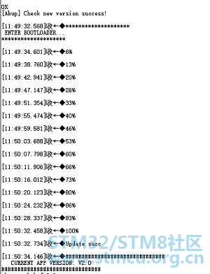

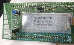

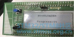

在差分包制作成功后,我们将差分包通过设备的联网能力下载到设备上,下载完成后软重启设备,进入Bootloader开始升级。
" k) f3 E$ w# t* k9 E# E" f- Y& h
同时我们也可以在串口工具中看到整个Bootloader运行升级程序的过程。
  t: \# }# k2 G/ M9 Y- L8 Q! y
! p) h1 S, f3 I
当串口工具中打印出Update Suss后,表明升级成功。通过一系列工作我们也成功的为STM32L452RE构建了差分升级能力。
