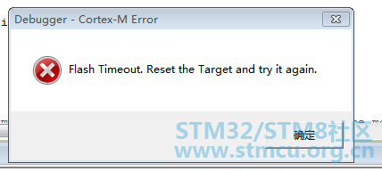

我前面发了个帖子,说用UTILITY软件连接不上,买了个原版的仿真器就好了,但是用MDK5.12仿真的时候又出现问题问题如下

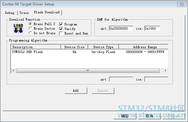

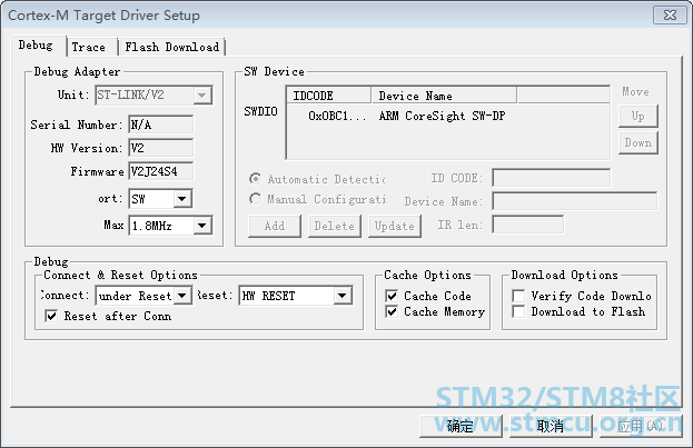

这个又是什么问题?还望各位大侠指教。设置如下

问题解决了,是因为有些设置错误d:\QQ图片8.png, 在target option->utilities->ram for algorithm里 RAM内存的大小不对,STM32L011D3内部RAM是2K Bytes , 所以把长度从0x1000改为0x0800 就可以了
