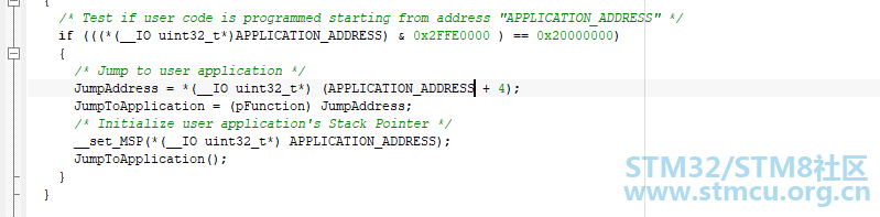

跳转的主要问题就是跳转方式和偏移地址。APP软件编译时要在编译器设置好偏移地址,因为你前面已经放置了IAP(bootloader是官方内置的程序,当然很多用户把自己编写的启动升级程序习惯叫BOOTLOADER)。 其次就是跳转方式,主要是跳转的位置。位置是由中断向量表里的内容决定的。官方有这个参考例程,你可以打开详细看,其实也可以直接用。
\STM32Cube_FW_L0_V1.10.0\Projects\STM32L073Z_EVAL\Applications\IAP\IAP_Main\EWARM

希望在转角 回答时间:2019-11-6 13:20:42
butterflyspring 发表于 2019-11-5 15:54
跳转的主要问题就是跳转方式和偏移地址。APP软件编译时要在编译器设置好偏移地址,因为你前面已经放置了IAP ...
我就是参考了官方的说明和例程来做的哈。可以帮忙看看源代码吗?
