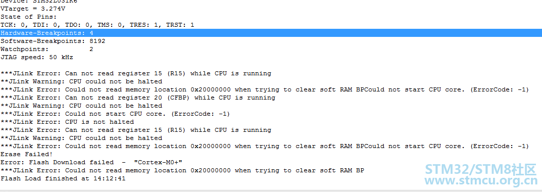

STM32L031K 用 jlink 烧写不进,请帮忙看一下什么原因,谢谢
hhh111222 提问时间:2019-11-4 14:28 /
用了两个不同的工程文件测试
两块板都是这样提示
请大家帮忙看一下什么原因,谢谢

1)换个Jlink试下;2)换个Jlink 驱动程序试下

不知道什么原因,你的CPU停不下来。
没接复位线吧。设置对的话,不接也行。
升级下驱动, 换个别的板子

实在没办法的话,用boot引脚选择启动方式,用ISP下载。
