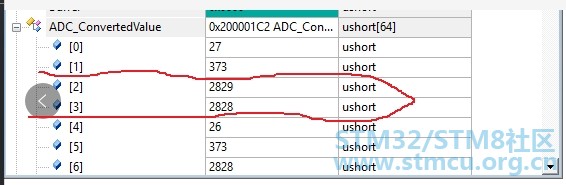

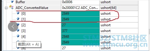

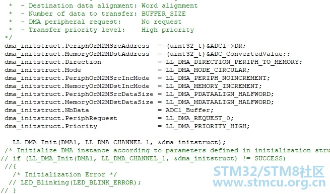

如下图1为DMA配置,ADC_ConvertedValue数组接收ADC->DR寄存器的四个值,但每次四个值的在数组中的排序都不一样。曾用过STM32标准库可以通过设置rank来设置采集序列,使采集值在传递数组中的排序固定,不知道LL库中怎么配置?例程代码也未实现

STM32F103 系列的ADC是有个规则序列ADC regular sequence register寄存器,可以配置通道扫描时的序列。而STM32L0 则没有这个序列寄存器,只有通道选择寄存器ADC_CHSELR,只能用来确定哪些通道参与扫描,不能进行排列。所以需要软件进行排列,其实也不复杂,多一两行地址计算而已
