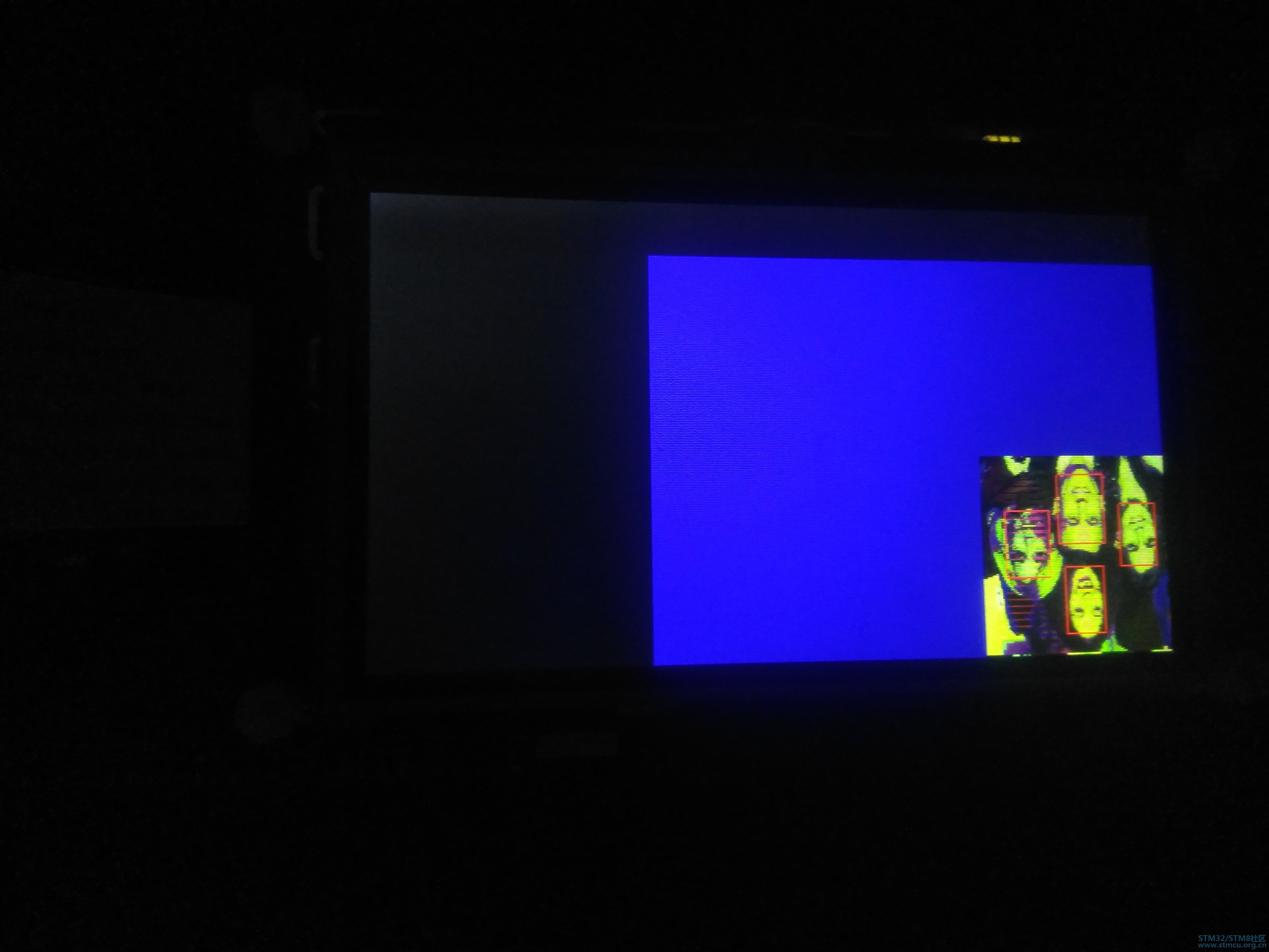

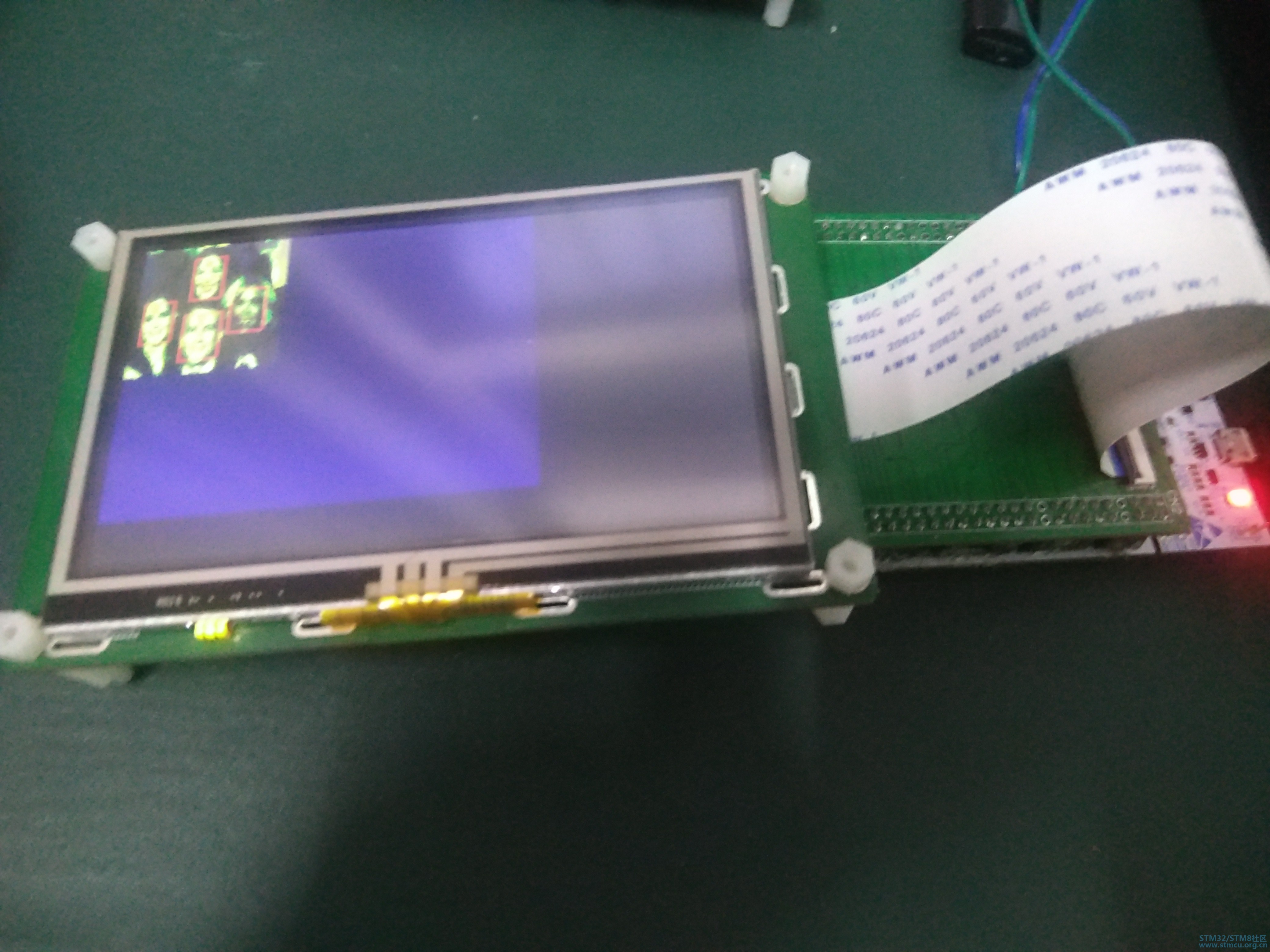

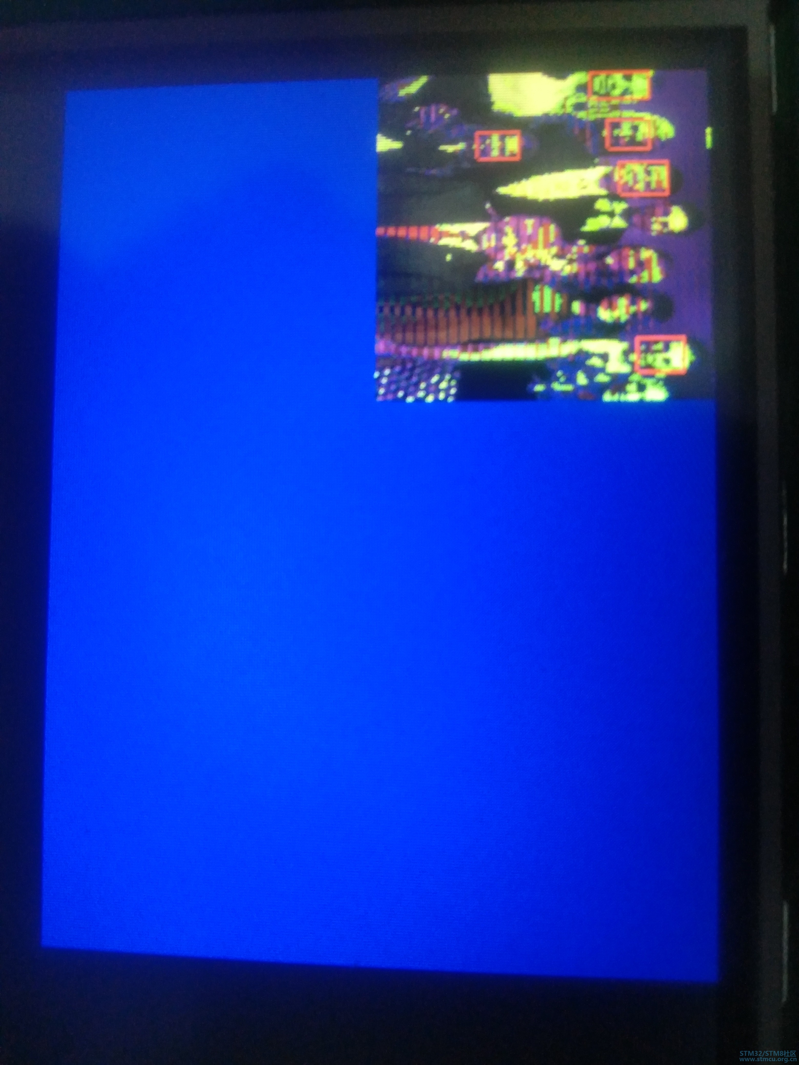

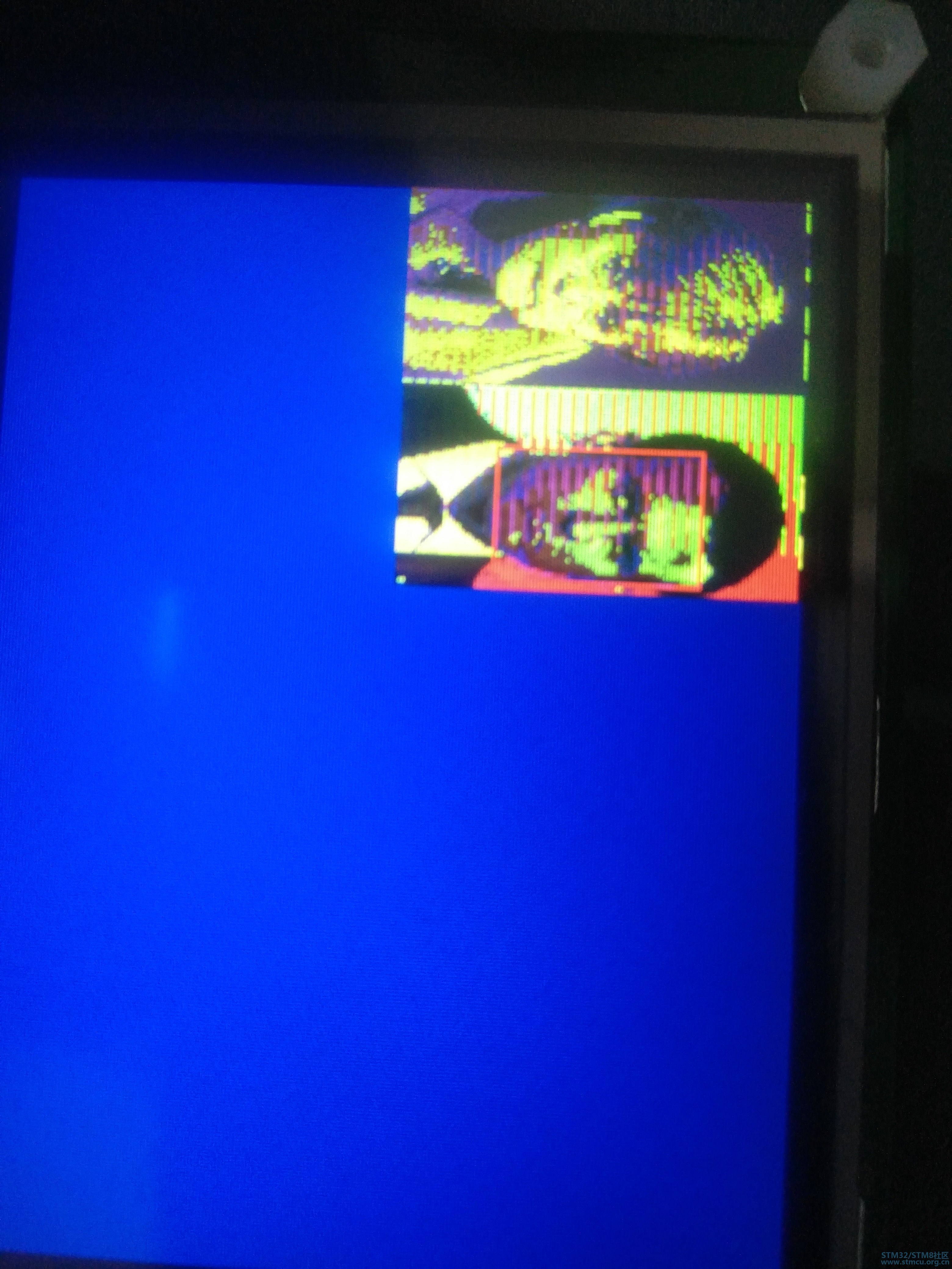

% \6 Z, @( @) u" F+ ]4 Y) A我测试了cascade CNN在F767上运行专用人脸检测的可行性,毕竟单片机,不谈帧率,不开源源码,目前没有看到人脸检测在F7的实现,所以暂时保密源码,可以讨论,评论不常看,有空回复。
( y4 x6 _" P5 X5 \: I% F, N' B% p7 q/ W# I9 }1 \# A. _! d
图片正不过来,颜色是偏绿是因为FPC插座没焊好粘连了G信号线,SDRAM内的RGB颜色都是正常,屏幕的问题。懒得把图从SDRAM里面截下来。
) R" x3 k# Z% p: N下图是电脑跑出的效果。
9 i' C) v0 ^" ^' y% }" c 4.png 9 B3 e' `+ S: C6 R3 \
2 W* E: Q5 _* {结果差别不大。3 f# c4 e, @* r2 N
# L& G; d8 {  E5 h1 Z6 QCNN权重总大小2.05MB,存在外部W25Q128内,mem map访问读取权重,9 x4 I0 u  ]! q# S
CNN的结构存在W8925 SDRAM内,识别一次的占用SDRAM大约百分之三十,SDRAM可用30MB,也就是9MB左右的运行占用内存。
2 ]/ O& ?4 v  L  f% Z, w% |
: K% {, i4 U0 w$ ?* ~5 m整个结构和程序速度需要优化,包括算法。在此实现人脸检测的基础上,再讨论提高速度,换用H7系列也是可以的。
