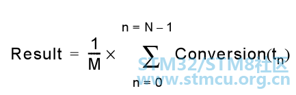

$ K1 f" F4 l. |5 I5 k0 F5 j   过采样率N和除法系数M可以调整。 硬件实现以下功能:平均、数据速率降低、信噪比提高、基本滤波。
, o2 n( j4 k6 H1 Z3 n! \    N使用ADC CFGR2寄存器中的OVFS[2:0]位定义的,其范围可以从2x到256x。: U- M; r0 [. h. H2 P
    M由高达8bit的右移位组成,并使用ADCCFGR2寄存器中的OVSS[3:0]位定义。
% b) ?! Q. h5 ?: Y( Z4 `' o    求和单元可以产生高达20位(256x12位结果)的结果,该结果首先右移,然后将其截断为16个最低有效位,使用移位留下的最低有效位四舍五入到最近的值,最后再被传输到ADC-DR数据寄存器。$ x0 f  q7 O( R% s( g% I

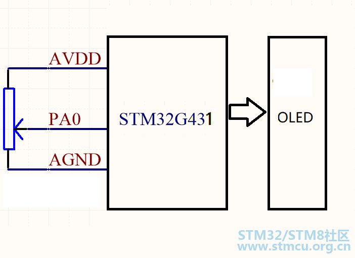

: z( R2 E0 v3 Y2 c; r; W硬件:开发板使用STM32G431Nucleo,利用空余IO口外接了1片OLED显示屏,PA0外接1电位器输入AVDD的分压值,见图1
  w# ?1 a. P$ Z3 }4 W9 N& n7 \- G% P* R
$ B9 ]: d$ r! u# Z( q7 H' x                                        图1! L3 ?3 M0 A* d0 d* t

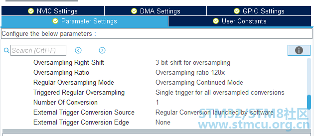

4 @$ k/ z4 [7 Y. E在CubeMX中建立一个工程,配置过采样率N=128、除法系数M=3;
( v' B: Y" T3 r5 e. R9 m: U" T2 m( d
# G( T: t& u) c9 d
% P/ z; A2 a8 i' b
        图2

过采样ADC配置部分代码:
0 m' E& H; _9 ~
  1. hadc1.Init.OversamplingMode = ENABLE;4 i/ f! m: N' e/ d# e8 ~5 i
  2. hadc1.Init.Oversampling.Ratio = ADC_OVERSAMPLING_RATIO_128;: N5 d. _% \' k: t) u
  3. hadc1.Init.Oversampling.RightBitShift = ADC_RIGHTBITSHIFT_3;8 X6 p) _3 R/ \" Z3 v( J
  4. hadc1.Init.Oversampling.TriggeredMode = ADC_TRIGGEREDMODE_SINGLE_TRIGGER;9 O5 Y5 n4 V9 l2 @! N, x  @* }. z9 D) o
  5. hadc1.Init.Oversampling.OversamplingStopReset = ADC_REGOVERSAMPLING_CONTINUED_MODE;$ e5 z. W, d' ?% g' G' X, ?

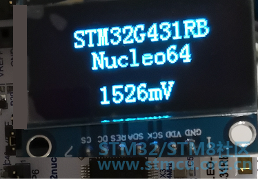

    运行结果:16位过采样ADC转换结果非常稳定,转换后未经任何软件滤波处理,显示的读数只在最后1位偶尔跳动1个数字。
