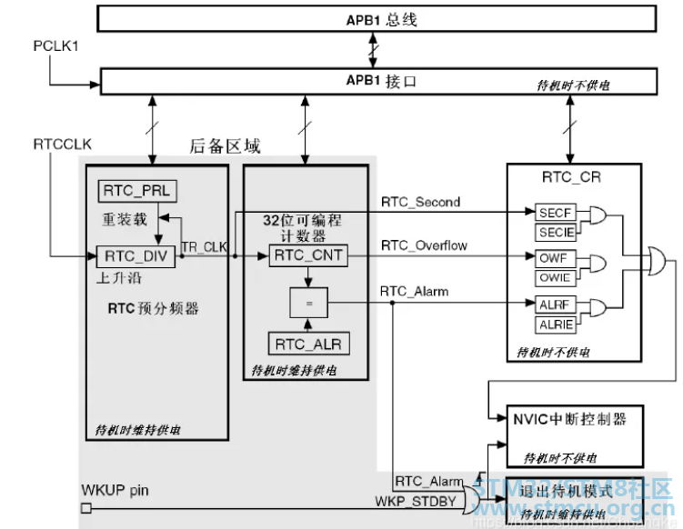

6 `2 L4 C9 o1 N+ ~% @1.RTC实时时钟简介
. F  K( d& G" V+ p5 r: |& t
. D) l, {$ p, W  jTM32的实时时钟RTC是一个独立的定时器,RTC模块拥有一组连续计数的计数器,在相应软件配置下,可提供时钟日历的功能,修改计数器的值可以重新设置系统当前的时间和日期

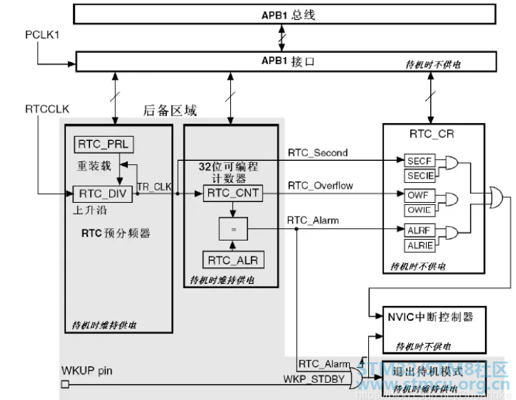

9 p% P4 |' S" I$ g2 YRTC模块和时钟配置系统(RCC_BDCR寄存器)是在后背区域,即在系统复位或从待机模式唤醒后RTC的设置和事件维持不变。但是在系统复位后,会自动禁止访问后备寄存器和RTC,以防止对后备区域(BKP)的意外操作。所以在要设置时间之前,要先取消备份区域写保护。RTC的简化框图如下所示:
$ U- E& t5 y4 c1 o5 T. q6 c
RTC由两个主要部分组成:第一部分(APB1接口)用来和APB1总线相连,此单元还包含一组16位寄存器,可通过APB1总线对其进行读写操作;另一部分(RTC核心)由一组可编程计数器组成,分为两个主要模块,第一个模块是RTC的预分频模块,可编程产生1秒的RTC时间基准TR_CLK。第二个模块是一个32位的可编程计数器(RTC_CNT),可被初始化为当前的系统时间,一个32位的时钟计数器按秒钟计算可以记录4294967296秒,约136年左右,一般应用已经足够5 a# e. r% @, T( S1 E2 ~
1 a) e4 t: g9 K- j" r0 L9 C' Q' c! y& [
' o+ t, X5 n6 z2 S! l# l% ORTC还有一个闹钟寄存器RTC_ALR,用于产生闹钟。系统时间按TR_CLK周期累加并与存储在RTC_ALR寄存器中的可编程时间相比较,如果RTC_CNT = RTC_ALR将产出一个闹钟中断,从而实现闹钟功能6 x( ^  m. P2 G8 b5 }

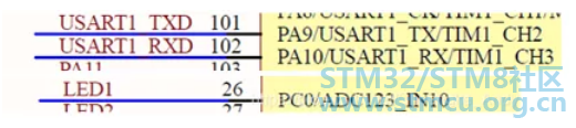

2.硬件设计" \  c+ N+ U8 a% G# d# |; W
) [/ E  ]) I& Z本实验通过RTC的秒中断来持续输出时间通过串口1打印出来,并通过设置闹钟中断实现一个闹钟提醒,D1指示灯提示系统正常运行: J( C1 c/ X1 e6 n! j: c
  G2 V1 B% J: Z+ K( q$ f; _* t4 t
+ S7 e) ^9 j# y+ E3 i# N( C
-指示灯D16 y* [. T: A- }+ A. ^
-USART1串口4 D, ]  p. B) s; C8 f$ q
-RTC4 |5 }) W* P8 I- ]+ z

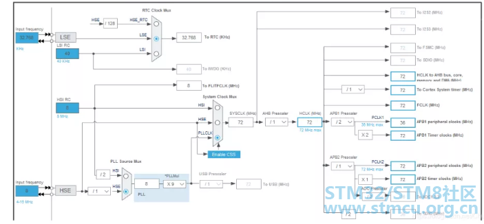

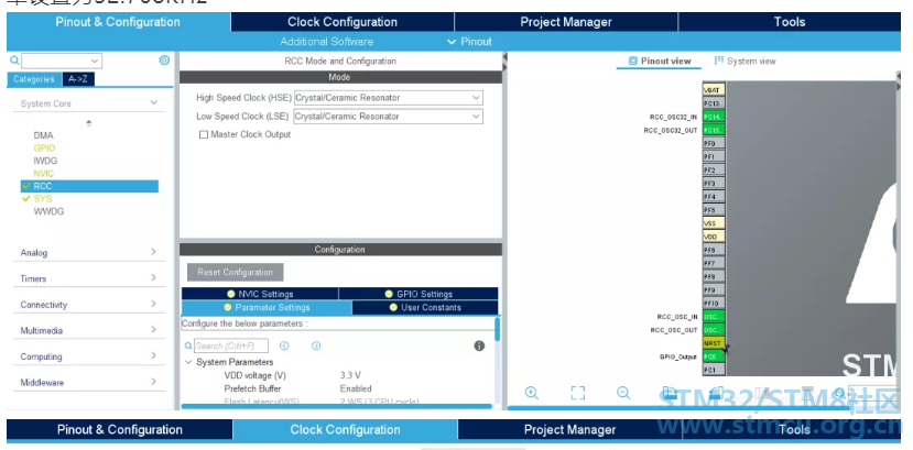

  R. c, \: {, B2 O: I➡️ RCC设置中开启外部高速晶振(HSE)以及外部低速晶振(LSE),时钟树中将RTC的频率设置为32.768KHz
& _$ M; H. _* i+ \. p2 j$ g
➡️ PC0设置为GPIO推挽输出模式、上拉、高速、默认输出电平为高电平& Q* c3 L% R2 d

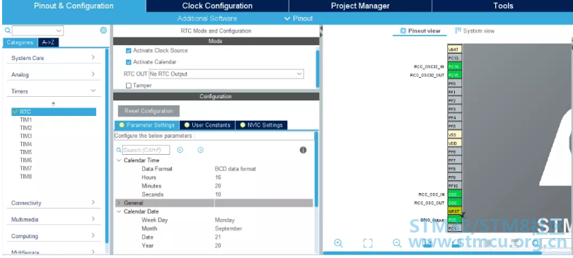

7 J8 r6 C2 H1 ^9 ~1 Q( k➡️ 激活时钟源,激活日历,选择No RTC Output,设置初始日期和时间

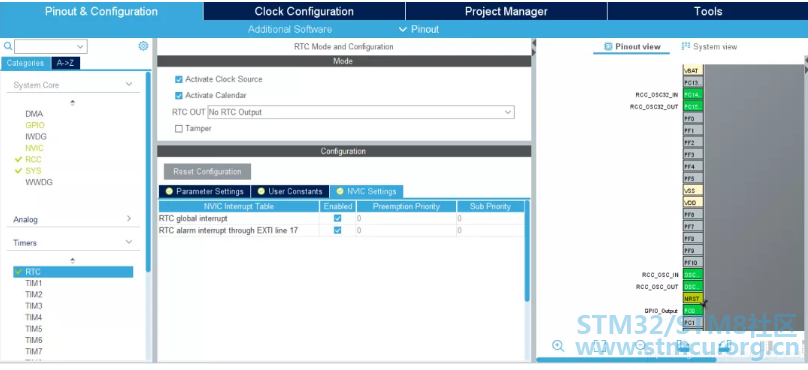

➡️ 使能RTC全局中断和闹钟中断

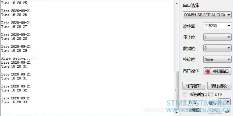

4.下载验证3 F9 H1 l% J$ Z/ }  i- T3 k) |
" B, I. r, M# X# A
) Y& ~  U$ \) B! B编译无误后下载到开发板,可以看到D1指示灯每1s闪烁一次,串口助手每1s会打印出相应的日期和时间,闹钟设置的时间到后会打印出闹钟中断函数里的相关语句8 o5 s+ m4 B0 U: L( M5 v$ E  r( _
