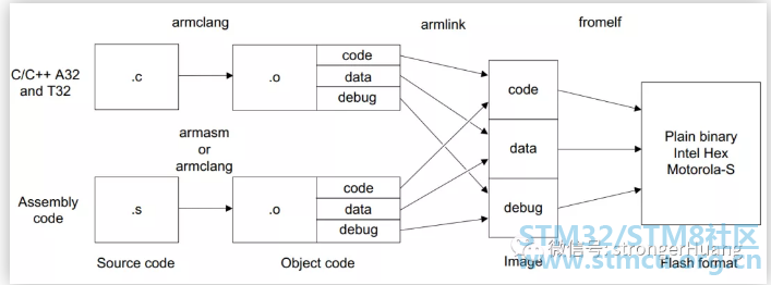

2 b5 d# k" y! W( m9 @Arm Compiler 6工具链包括:
  ~& u4 D5 L; B- M+ K% r+ q( ^2 ]4 aarmclang:基于LLVM和Clang技术的编译器和集成汇编器。
( d6 e! ^& ^" B5 |; a, N2 `* _! oarmasm:armasm语法汇编代码的旧版汇编程序。将armclang集成汇编程序用于所有新的汇编文件。
- @. T- D& F& O, j9 d* \2 W$ larmar:使ELF目标文件集可以一起收集。2 W, o: C6 s. f4 y$ D7 c& m6 c0 I2 s5 d$ }
armlink:将对象和库组合在一起以生成可执行文件的链接器。  N2 I' o! @: @" V2 n
fromelf:镜像转换程序和反汇编程序。/ S8 T  Z- Y4 n
Arm C libraries:嵌入式系统的运行时支持库。
8 P/ h' I) R. R! gArm C ++libraries:基于LLVM libc++项目的库。
7 z' m3 A3 e3 s  v/ n* H0 T! e

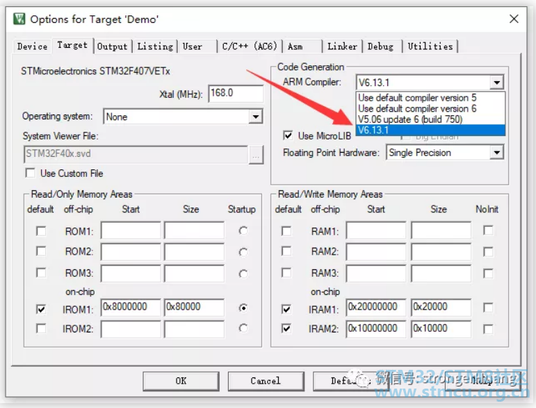

Arm Compiler 5(AC5)算是用的比较多的一代编译器,在Keil MDK V4版本及V5早期的版本都是使用AC5。& j+ F( l/ T) C
$ R3 H% ?( @6 E2 f$ q
在2015年的时候,AC6发布了,并在随后新版本的MDK中集成了AC6,直到现在最新版本的MDK集成了AC6.13(可以修改版本):
4 B: U0 K# S1 m/ b4 n- g

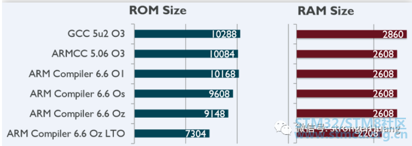

2 v) Q( I! p* T- V0 k' n$ `AC6相比之前版本的编译器做了很多改动,大家最为直观的感受就是编译速度提高了很多,还有代码大小。+ N! @0 o* [. @( g. b
$ w. K5 |5 h5 b0 z+ u) n8 U
当然除了速度和大小,还有其他很多优势,比如:支持C ++ 14标准、使用TrustZone for Armv8-M为设备创建安全和非安全代码、兼容基于GCC创建的源代码,也就是GCC可以编译的源码它也能编译。
: ?1 `& L7 W; e9 h" w. @: x. r" }& e" l! {. s( o& s7 w
这是官方提供的代码大小对比:1 f, I4 O. q& t9 h; M9 {
AC5升级到AC6
( Z# }$ ^+ f7 ?

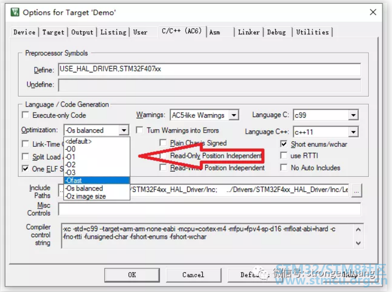

三、Keil MDK 优化选项, K# H) Z7 g; s' ^: @* t; q" ?" e
- @( n6 T1 y' R% }4 V0 n
$ ~0 e  s3 B9 p+ Z. \, l在Keil MDK中,相比AC5,使用AC6会增加几个优化选项:代码大小、速度、平衡等。
  y( r% _6 Q' Z# s3 m- g8 A2 e% D; q( X2 k4 W, X
优化选项包含:
6 w+ C5 T6 B. ?/ \  E7 Z$ E
优化级别-O0: d9 X9 c0 s1 w; V
6 [, S. M0 B+ J  v
* l3 N- K- D) _6 d0 z' k
-O0禁用所有优化。此优化级别是默认设置。使用-O0 结果可以加快编译和构建时间,但比其他优化级别生成的代码要慢。与-O0其他优化级别相比,代码大小和堆栈使用率明显更高 。生成的代码与源代码紧密相关,但是生成的代码量更大,包括无用的代码。
0 ]* U. N# b9 }* O, f" ~2 I% v- \' e; @, @8 g0 u2 V2 @
# t7 R+ B. [% J优化级别-O13 y! t0 P, W: S! U6 G: a; v
-O1在编译器中启用核心优化。此优化级别提供了良好的调试体验,并具有比-O0更好的代码质量,堆栈使用率也提高了。Arm建议使用此选项以获得良好的调试体验。
( ^9 C3 Q0 ^; g9 B4 ?
/ o9 p* E# Y8 R2 N6 w6 _4 _
1 C3 Z+ _  S7 ^. ~3 }
-O1与-O0相比,使用时的区别是:
3 b8 V9 Q4 Y1 P
! R$ {& P6 d9 _+ C8 G8 d2 B% G# X, Z
/ u" g7 }# c+ d) L% t8 V8 g, p  O4 N2 `启用优化,这可能会降低调试信息的完整度。
: h' L5 y. i2 o# L
( G9 h" M; n# U% ~5 L/ [6 W  _# @
' `3 K4 b$ U# |/ J
启用了内联和尾调用,这意味着回溯可能无法提供打开功能激活的堆栈。
  E. r! w9 X+ }9 d/ L( m( h
5 i" ?) J6 i) s) n9 ~' J
% F2 ^/ H* }$ V% ~1 v3 O不会调用没有使用,或没有预期调用的函数,代码量更小。
8 h; K( J# P; ?4 u" l- p* |  @& p
) q/ G" s: z  x" `1 s" `" p8 u; C
/ x  p& K! C; t7 u% U. ~
变量的值在不使用后可能在其范围内不可用。例如,它们的堆栈位置可能已被重用。。
! c/ `4 i0 |. _/ N2 X0 p' A
* q7 M% N9 a1 N7 b( `
9 G' ~0 I$ \0 A0 _' t
优化级别-O22 Z- y) V; {2 X  ^4 h
-O2与-O1相比,有更高的性能优化。增加了一些新的优化,并更改了优化的启发式方法。这是编译器可能生成矢量指令的第一个优化级别。它还会降低调试体验。; K6 k! [& X1 r% a- q  o
- I0 B$ @5 U' R# E
" j% d/ u" V! p& K
-O2与-O1相比使用时的差异是:! e! ~; R7 ]# I; K7 A- H0 o
6 L& G4 Z6 }3 w/ X
' u+ W- k: N4 Q' I9 ^+ j编译器认为内联调用站点可获利的阈值可能会增加。
# e, E/ S+ ?* [+ @) M8 b
" E/ h1 ?8 B5 E
- r% U* f( R4 S执行的循环展开数量可能会增加。
1 z! e) A) ~# }3 ^  B  b# c' B  M$ z* E! n; X
  i- y8 Q7 @5 \可以为简单循环和独立标量运算的相关序列生成矢量指令。
% J/ h7 D' }; p5 B4 ~. N
# p; [7 s8 y/ q  L1 q% E+ k( J  D
& \2 N$ b5 E, w1 Z  e3 k5 u
可以使用armclang命令行选项禁止创建矢量指令-fno-vectorize。2 d; k3 r5 O! B' L6 c4 F
* p4 R' `$ S6 i5 S1 I" Q) V
% i2 W9 E) B. G8 g& z优化级别-O3$ R6 |. c% h/ h$ Q5 ?
-O3与-O2相比,有更高的性能优化。此优化级别允许进行需要大量编译时分析和资源的优化,并且与-O2相比更改了优化的启发式方法。-O3指示编译器针对生成的代码的性能进行优化,而忽略生成的代码的大小,这可能会导致代码大小增加。
& w: V% D# p+ ]! {" c/ B' r+ X' U- z2 A; n. y/ f5 s4 a$ h
1 I$ z  I9 m1 L; C6 [8 A1 s
-O3与-O2相比使用时的差异是:* R3 u6 J' u1 J9 Z. R& {% Z
4 n2 D0 m- W4 _( J
+ E+ ]$ ^" B/ @6 T. x6 w7 w/ I编译器认为内联调用站点是有利可图的阈值增加。
) w( O6 T0 q' R, [7 S2 C6 ^
; l! `2 Q. s: e  q7 Q* `# M
9 Q: M2 L$ p/ |. g4 Y- |执行的循环展开量增加。
5 d& s7 @5 G$ i, |& e& {
6 H: ~& X# }  V1 ~7 K$ ~
; J- }# f+ V0 H( c4 y, L在编译器管道中启用更积极的指令优化。
5 b- V: T+ T& X% s* F+ ]# w, Z( H. s+ L+ \1 I/ l2 @4 g! b) {
' A" B! V1 Q0 L, Y7 B
优化级别-Os
* ^0 C+ D! ]! }- [" p5 H  m" \) ^-Os目的是在不显着增加代码大小的情况下提供高性能。根据你的应用程序,提供的性能可能类似于 -O2或-O3。
. d7 q% [; p/ L% D5 J
- F* u( a4 \+ u% X* l3 a5 T
+ D% t# z; T2 s: W
-Os与-O3相比,可减少代码大小。但会降低调试体验。8 v7 [& @% n+ f$ G* o
$ c0 x' F" ?+ w) Z# s
: c0 S# y8 E8 g" b# K+ t9 m& y
-Os与-O3相比使用时的差异是:
4 j6 [/ J- F9 R" g7 j- B: K& y
# p" p; L$ {' i' Z3 s5 p# p
0 z5 I+ K: Z2 N0 q1 t7 Q降低编译器认为内联调用站点可获利的阈值。
" U4 \6 m& p3 D$ D& Z% b) E
; W8 c* ]/ ^5 A, R
( s, l8 W' N8 d# h3 C. i显着降低了执行的循环展开量。
% b) p4 g6 M. _7 ^
3 `1 W- O5 X7 G) R
' g6 V2 m0 z% b, m( E: j优化级别-Oz& e4 Z6 v+ B9 s5 Y+ u  g; P: j# Z! C4 |
-Oz目的是提供尽可能小的代码量。Arm 建议使用此选项以获得最佳代码大小。此优化级别会降低调试体验。/ J0 F" W& p- K! Y
7 E" @: @$ |) }+ Q9 Y
3 F# B- i) X6 K4 W2 G' ?: ?) c4 ]: x-Oz与-Os相比使用时的差异是:8 S$ p/ p, A6 K5 r+ R
) k7 c0 v8 u7 w- I3 u
/ v1 s" W1 @* d$ H6 Q5 J编译器仅针对代码大小进行优化,而忽略性能优化,这可能会导致代码变慢。9 g. z0 a9 _; l% ~
4 E9 L$ @* I1 _( s
+ M( Z6 \& W# Y) K/ I$ E+ v- e未禁用功能内联。在某些情况下,内联可能会整体上减少代码大小,例如,如果一个函数仅被调用一次。仅当预期代码大小会减小时,才将内联启发式方法调整为内联式。  ~: O* _4 X) B. N% Q# j+ P7 U# M
9 `# ~7 R9 i+ g6 H% F+ q
- p' |  H' ~0 k; o8 d禁用可能会增加代码大小的优化,例如循环展开和循环矢量化。
8 b1 E- n5 y$ v, b  M: O& N8 S) B$ M
4 y. I* X1 K' z, N% h循环是作为while循环而不是do-while循环生成的。
& C2 ~5 ?7 K) c5 }/ W; \- ~- C7 G2 S3 {  r9 A' [! t: l' r
% H! C+ e5 N+ v+ n
优化级别-Ofast
0 }5 w$ w: Z4 Y: S-Ofast从级别执行优化,包括使用 -ffast-math armclang选项执行的优化。3 H7 ?/ F) [, n, Q
0 J1 M1 L9 P$ h
7 A7 h- m/ C0 r! y2 R& ^该级别还执行其他进一步的优化,可能会违反严格遵守语言标准的要求。' d- X+ {0 v( G( M# N9 z
8 a) `$ }  B' j" h- G
4 J; X6 E& q2 v& a. c$ C  s与-O3相比,该级别会降低调试体验,并可能导致代码大小增加。
) H" F2 R/ \% M5 o8 `% s, ~  _, t+ B( f" O9 b% S+ B  B: J
- v2 D5 U( }; y' x. P优化级别-Omax
2 i8 F3 E! }/ [# d& w$ O  Y2 Q-Omax是最大程度的优化,并专门针对性能优化。它支持从级别进行的所有优化,以及链接时间优化(LTO)。7 b3 N% r0 h3 P6 ^" ]1 ^) d& i
" B- ~; t7 A/ U1 M
  L7 B) H, p, U5 M在此优化级别上,Arm Compiler可能会违反严格遵守语言标准的规定。使用此优化级别可获得最快的性能。
% w5 v* i# ^) a8 t
, _5 J$ R8 m6 g% {9 G0 V$ x
& v6 j1 B6 j# O, x9 v1 g
与-Ofast相比,该级别会降低调试体验,并可能导致代码大小增加。
- n, g5 k2 a0 G8 h& r- q
$ X2 g3 z) L0 `/ x/ ]
; i) I+ ~, \, n  H+ O% j
如果你使用-Omax进行编译,并具有单独的编译和链接步骤,你还必须在armlink命令行中包括-Omax。
6 \4 g! a" y' g7 U' B4 a
