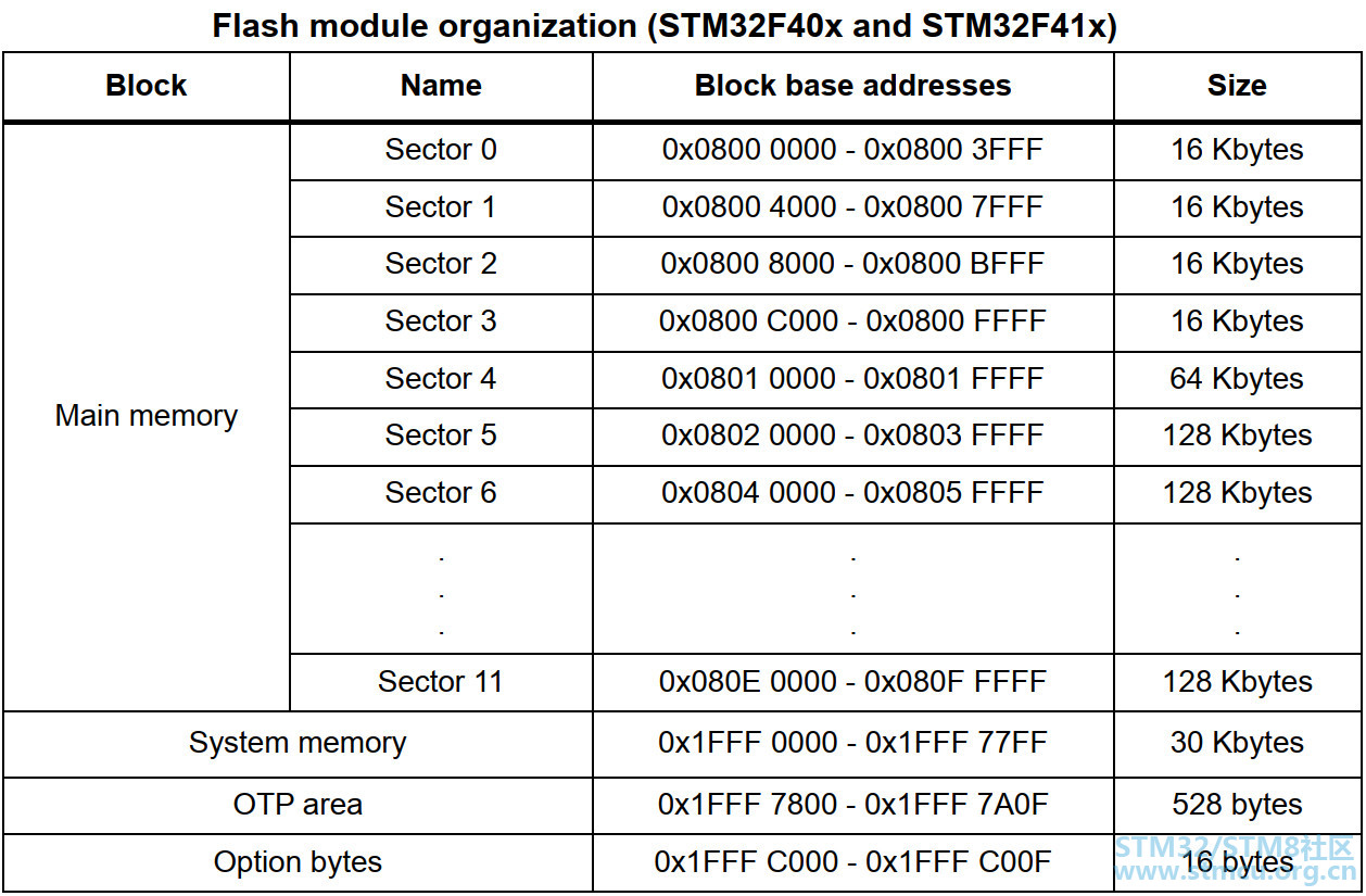

1.Flash 结构
1 U' e' S: A' P% ~! ]
通常Flash包含几大块,这里以F40x为例:
※       主存储器:用来存放用户代码或数据。
※       系统存储器:用来存放出厂程序,一般是启动程序代码。
※       OTP 区域:一小段一次性可编程区域,供用户存放特定的数据。
※       选项字节:存放与芯片资源或属性相关的配置信息。
8 [! J; k/ |1 U% [

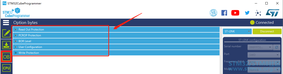

2.编程工具
5 B7 y, k! \" v  O
比如STM32CubeProg编程工具:
, @) I' \; b8 P' Q! q8 V
( w+ W) s/ g3 j
配置STM32选项字节,还可通过ST-LINKUtility、STVP等类似工具进行配置。

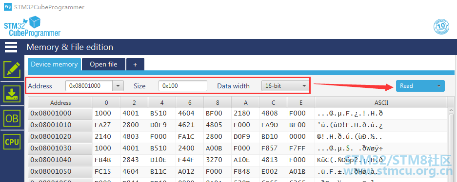

程序(编码)读取:
  1. <font face="微软雅黑">uint32_t uwData32 = 0;uint32_t uwAddress = 0x08001000;uwData32 = *(__IO uint32_t*)uwAddress;</font>
外部编程工具读取:
读取前提:没有读保护,设置好读取地址,长度、数据宽度等。
