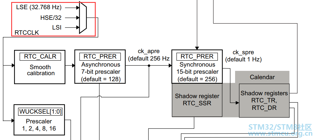

1. RTC时钟源
  Z; o3 |: ?4 M& G
RTC不具备自己输出时钟信号的功能,和TIM一样由内部,或外部晶振提供时钟源。
7 h4 N# h1 X. G8 C: m" S
通常是由低速外部晶振(LSE)32.768kHz,或者低速内部晶振(LSI)提供。内部晶振误差大,如果要求高精度需使用外部晶振。
2 s2 K) g6 {+ G2 C
当然,还可以使用高速外部晶振(HSE)的分频信号作为时钟源,但该时钟源有最高频率限制。
7 {! r" S+ h- i0 c" E9 d$ l

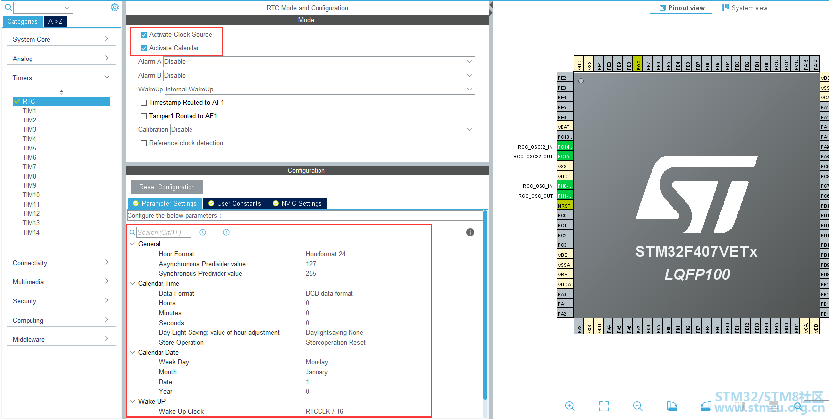

STM32 的RTC使用比较方便,不像TIM各种复杂的关系,可以通过STM32CubeMX很简单就能使用RTC的各项功能。
下面以F4、Cube配置日历为例。
8 }$ W! W: ?8 U0 A" X1 J

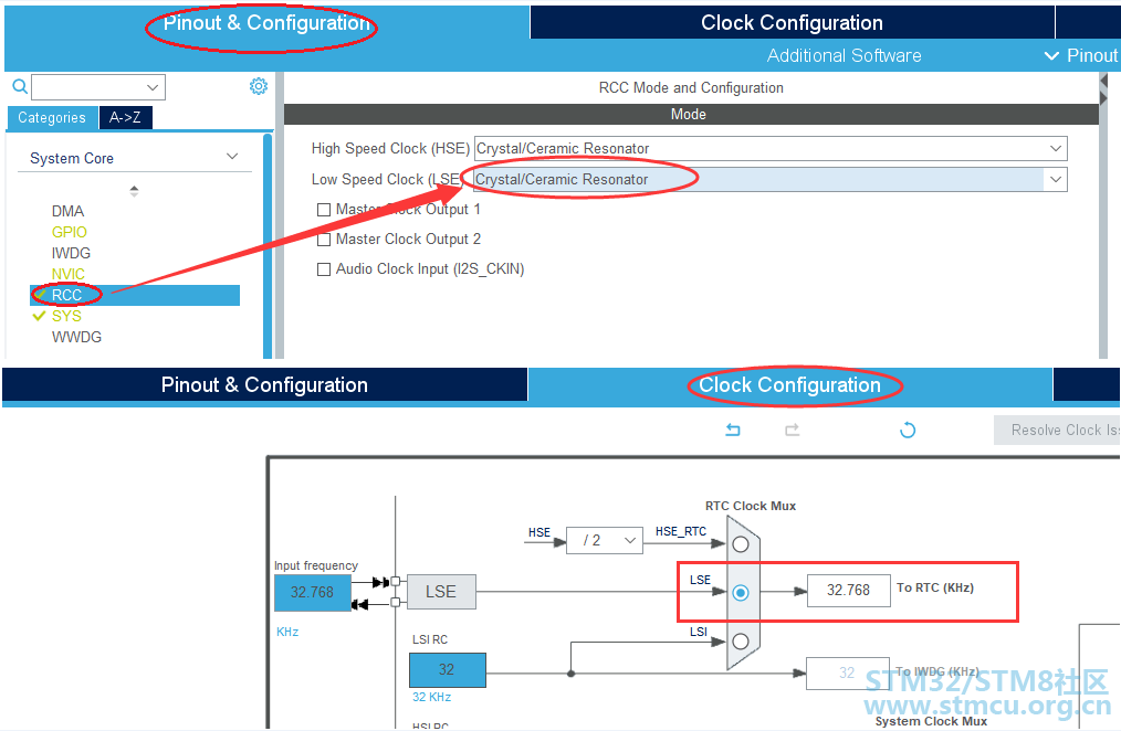

1. 配置时钟源
! o( W8 O! z, F& i
9 r" y; _+ _$ x" k2 y- V
2. 配置分频值
& {" w- S! Q- ^3 N4 k+ n. K6 E: [% u/ E
通过32.768kHz信号得到1Hz分辨率,可参考例程默认分频配置:
32768/128/256 = 1.
备注:从0开始分频,所以配置的分频值需要减一:127 = 128 - 1, 255 = 256 - 1.
# s) ^. U! T/ C  o' z
3. 初始化时间和日期
+ T- T) i# H+ n1 f8 \2 M; a# y2 `2 K
通过Cube工具初始化时间、日期以及格式:
) v, T4 _) Z9 _
以上就是通过Cbue工具配置的参数,生成的代码:
