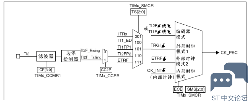

时钟选择计数器时钟可由下列时钟源提供:
) l2 i% G; G: w% A" o! g7 z7 k3 M6 g" B6 G% u, W) L- H
7 r: X/ i7 Y$ s) O$ n● 内部时钟(CK_INT)3 P( c: i" S) w+ p9 S" k) K
● 外部时钟模式1:外部输入脚(TIx)
' X5 j% N1 P- r( j; _● 外部时钟模式2:外部触发输入(ETR)2 u4 f$ Y5 Q  w
● 内部触发输入(ITRx):使用一个定时器作为另一个定时器的预分频器( u1 J, Y: w8 A* N- ?
* u: l3 R% @/ d- I1 W
4 i/ U  c* d% `" O( x: }: q
在平常使用中我们系统复位 000 默认使用内部时钟源7 W7 h) _6 _2 {+ A/ i! G
# a- M$ V9 k1 N( J9 a9 C  u# ]

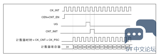

  下图显示了控制电路和向上计数器在一般模式下,不带预分频器时(分频系数为0)的操作。
4 P. {( X1 {& x/ V% T# Q. [
2 ^" n$ F/ v6 X% q( M% n  如图所示,只有当CEN位被置位高电平的时候,预分频器的时钟CK_PSC和计数器的时钟CK_CNT才开始工作。3 l. W3 _% w1 p" W+ C
+ V/ t" g( d4 }( e# j& }& j

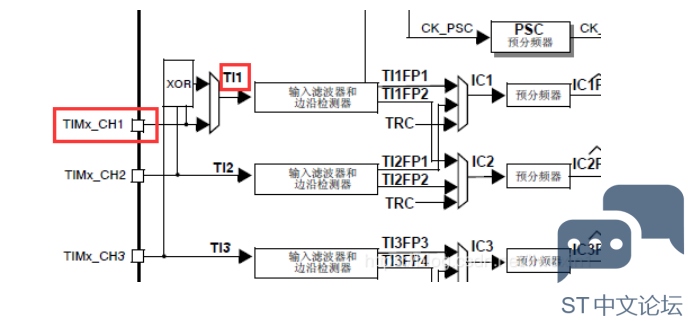

: i* H) d5 {* n9 Q0 _# c9 i2 f) U外部时钟源1  ?  ~( s* r, E9 ~1 c7 [6 N
) F8 H1 p+ j. N* F  U- H
来自定时器自身输入通道1或通道2的输入信号,经过极性选择和滤波以后生成的触发信号,连接到从模式控制器,进而控制计数器的工作;7 y  n% ]9 f; i; b- G* u$ B
9 |& m- Z' U% g' H+ E7 O
! Y# x4 L0 k( k2 c4 ?1 j) ^来自通道1的输入信号经过上升沿、下降沿双沿检测而生成的脉冲信号进行逻辑相或以后的信号就是TI1F_ED信号,即TI1F_ED双沿脉冲信号。  h6 z, b, N. L
6 F; ^6 r4 B# T% X5 w  C

这两个选项T1是CH1通道   T2经测试CH1与CH2通用
& h6 G6 G7 X' x5 g9 k: E1 X* E. [  C0 ~' t* z8 ^; z0 O
% z* g( f6 F, \- q大概是这个异或的原因
4 n1 h3 O* F8 c' J: p

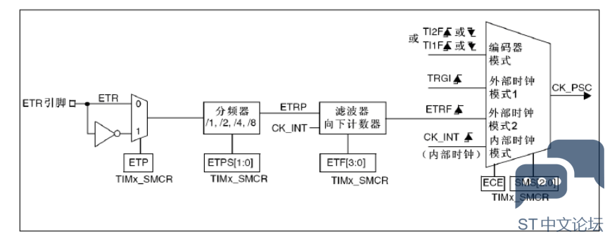

2 k2 |% w0 n# ]% t. a( F外部时钟源模式2
0 U9 `1 b1 y( s' d2 R4 R9 W
7 E5 C" `0 w% {0 u3 Z! R/ h
来自于 外部触发脚[ETR脚] 经过极性选择、分频、滤波以后的信号,经过触发输入选择器,连接到从模式控制器。当然分频和滤波不是必需的,可以根据外来信号频率高低及信号干净度来决定。1 h5 I  S2 g0 j$ J
& M! q/ Q! u) s1 A
3 s2 J/ C% ^- ?) K6 g3 D
ETR功能较全可以完成T1的工作但仅限于CH1通道,可以经行分频( A# F. z. Y8 a* @2 d
; e* O4 z/ R  c# ]+ ]* U

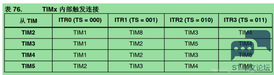

TIM_ITRxExternalClockConfig(TIM2, TIM_TS_ITR3);* H6 `& Z3 d' A1 w3 b
//设置定时器工作于从模式,时钟源为其他定时器的输出分频.此时钟源无滤波+ D- T: b0 q7 p+ }9 O, ~5 {
//TIM_TS_ITR0 TIM内部触发0 TIM1
6 @8 j3 i3 v, M6 d7 U" m//TIM_TS_ITR1 TIM内部触发1 TIM2
: @* `6 W% ]0 V. p+ B6 O) ]! e//TIM_TS_ITR2 TIM内部触发2 TIM3- R- M( J, x  C+ ?1 F9 P
//TIM_TS_ITR3 TIM内部触发3 TIM4
& h1 b' B* G* V; \

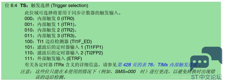

/ w( Q& C. V6 a2 q$ v9 k  p3 I
/ l7 y  l6 Q+ N+ V/ j0 G4 y TIM_TS_TI1F_ED
0 ~4 t: m7 K9 x/ r% h3 U0 ETIM_TS_TI1FP1% Z, H. z$ Q. E% i
TIM_TS_TI2FP2" f5 ?0 q7 i2 P- C3 U2 e
TIM_TS_ETRF
4 a# l0 @. F8 i9 h; U: W, y" R
; Q3 e2 V. i+ f! n
