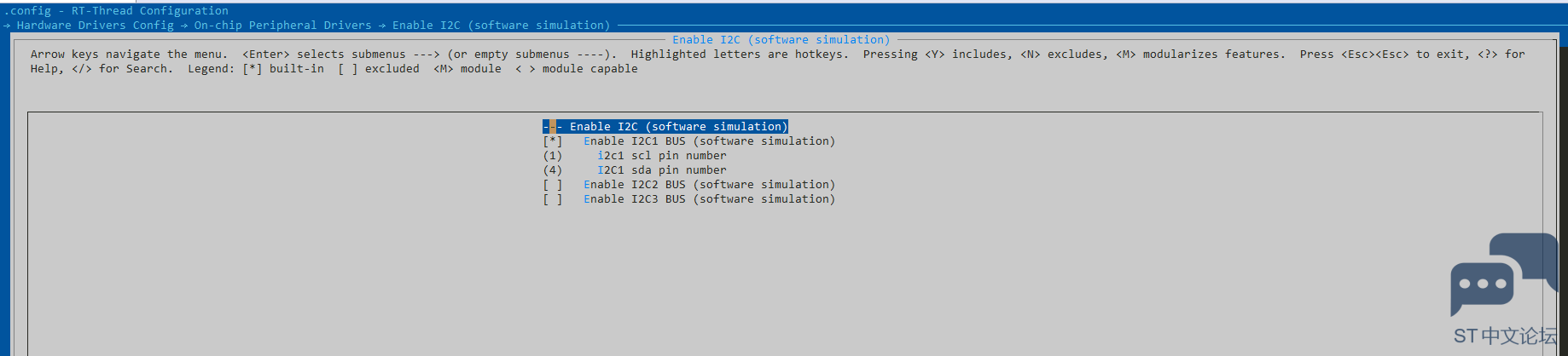

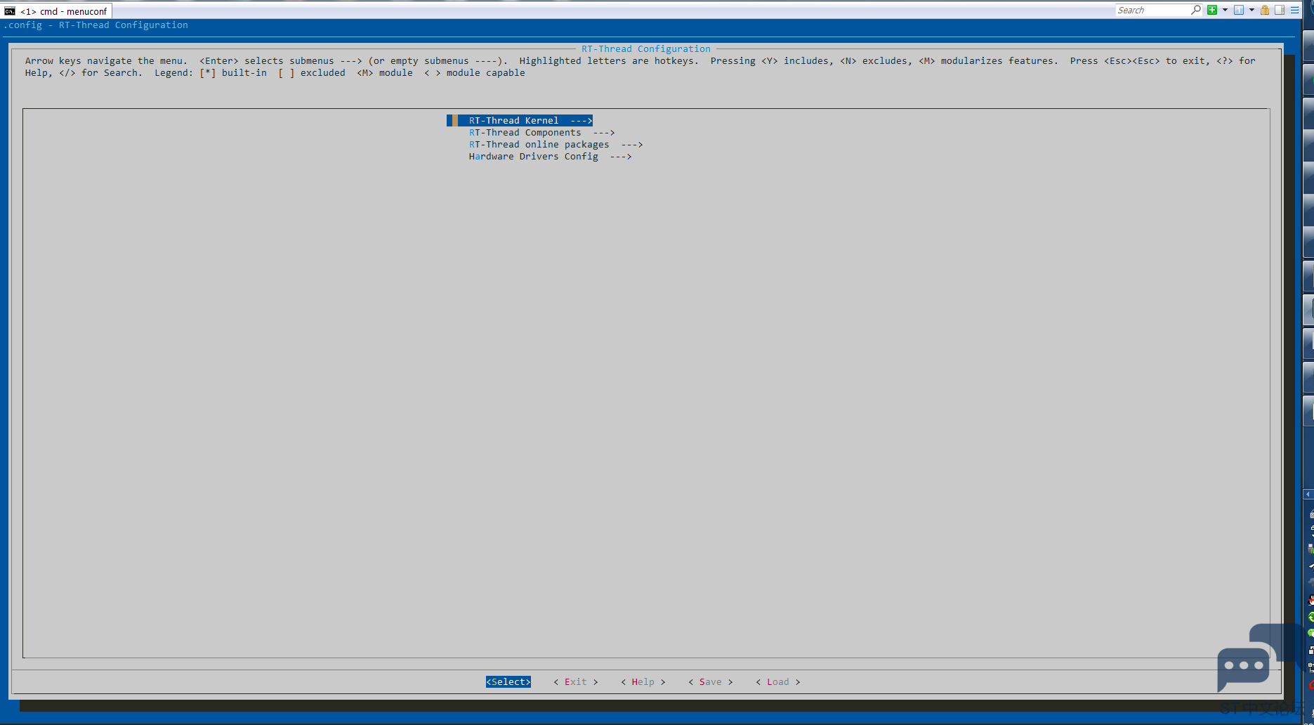

. {0 `5 l7 D. O1.编译RT-thread加入I2c框架相关代码本实验使用的是官方代码中已经值支持bsp(\rt-thread\bsp\stm32\stm32l476-st-nucleo),默认的配置是没有组入软件IIC的软件框架。使用RTT 的ENV 工具很容易就可以将IIC软件框架代码组入系统,组入方法如下,在BSP目录下使用env工具,输入menuconfig。$ G; V2 {: b" _. ^2 E$ x
. D4 v* @3 O+ q; S8 \
/ {  {# T4 ~1 L0 ]. v  L3 c
/ S: \! h- Q1 e& H
配置路径如下:
0 r9 [% A3 n+ ]7 `) q
# S" @4 @6 Q0 |6 G' [: Z
- Q/ N% A4 q) `: T
8 g* G6 k% q9 E7 P3 y
1 _2 U$ {1 M( }/ l$ H
即可开启I2C,并配置SCL,SDA对应的引脚ID即可。配置完成后,运行SCONS即可发现相关的IIC代码文件已经参与编译了,我的配置如下。
2 v4 z9 V* A* i
( H9 O& a* [* p& {
3 n$ ^2 h7 x) ?! x

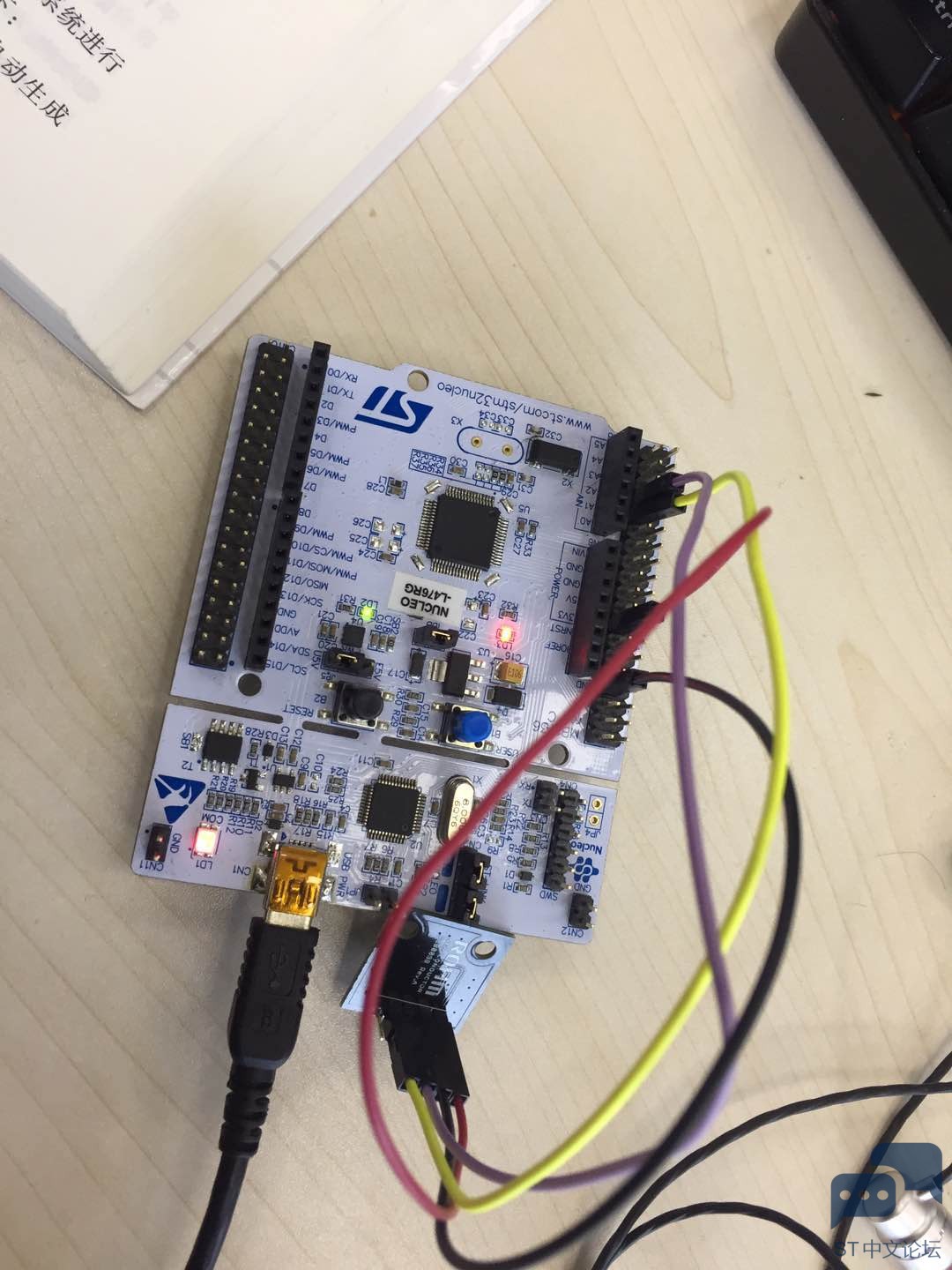

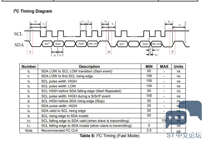

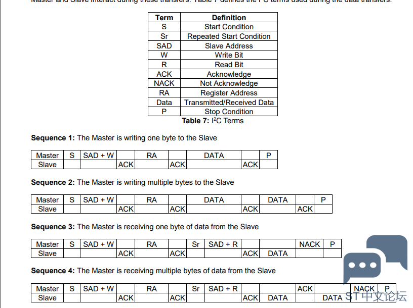

2.适配加速度传感器,按照上一篇IIC驱动框架的理解,使用的时只要使用rt_i2c_bus_device_find查找对应的I2C设备,试验配置的名称为“i2c1”,找到相应的设备后调用rt_i2c_transfer 函数即可操作i2c总线的读和写操作了,所有的基于I2C总线的操作驱动框架已经集成,只需要用户实现芯片相关的配置即可而不用关心IIC协议的具体细节。适配过程中遇到两个问题。$ @1 R; ?5 |* r: {) J5 E
①i2c的地址问题,发送结合接收时地址设置为芯片手册对应的7bit地址值即可,开始的时候读和写操做设置的地址为实际的8位地址,总是应答NACK,跟了下代码发现底层代码会根据读写操做自动设定地址,自己的操作存粹是多此一举。
/ b7 ~% P" C, d  ^% O4 z4 d& B②因硬件上未配置总线上拉电阻,造作总线的时候总是失败,默认的IO配置的开漏输出是没有配置内部上拉的,所以总是失败,配置成内部上拉后总线就可以正常通信了。
2 a/ Y# {) B0 W$ M, D9 f, M
6 `1 S6 F5 k7 j" }+ Q! w
* O( l( Q1 a$ h' Y" m
& S, i" g1 \; T
, X% q) G" y- ~
. j) ]# f; [  T3 K2 f

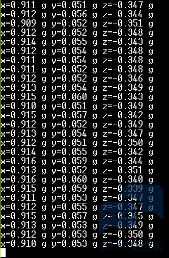

下载运行后发现能够获得数据了,数据的准确性后续在进行研究。
