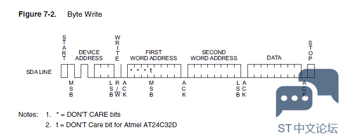

% b, x. o- ]( n7 [1 [, J3、确定EEPROM的内部地址访问规则,如下图所示,AT24C32的访问地址为16位,我们在发送start信号以后,需要连续写入两个字节的地址,再进行后续操作。需要确定2字节的内容存储的格式:AT24C32的页最大容量为32byte,bit0-4用来存写入页内地址,bit5-11填写页地址。比如访问AT24C32的地址为:35,输入页地址为addr=35%32 | ((uint16_t)(35/32)<<5)。换算后的结果为0x0023。
+ ^! B: p7 `+ P' e( E  J- Z 2.png 0 j7 S4 F6 R6 e' s' I/ x* c

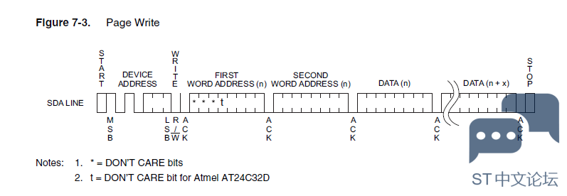

4、EEPROM写时序如下图,通过时序图我们确定写入是,需要先写入硬件地址0xA0,再写入两字节页内地址,后面写入的是数据内容。注意数据内容长度要小于等于32-页内起始地址。
' Q# e  Z, i4 k/ C0 Z+ g 3.png

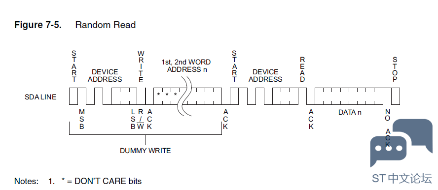

9 Q( x/ S+ c) r$ e( }5 G5 {, n5、EEPROM读时序如下图,通过时序图我们发现,读写操作是不一样的。读操作需要先写入设备地址,两字节页地址后,需要重新发送一个读取的start信号,然后就可以读取数据了。读数据时不需要考虑读的长度,但也不能超出EEPROM的范围。' o7 N+ _- O3 E$ Z' h' Q/ g
4.png % f* C$ e1 Y: d  k: s# {
