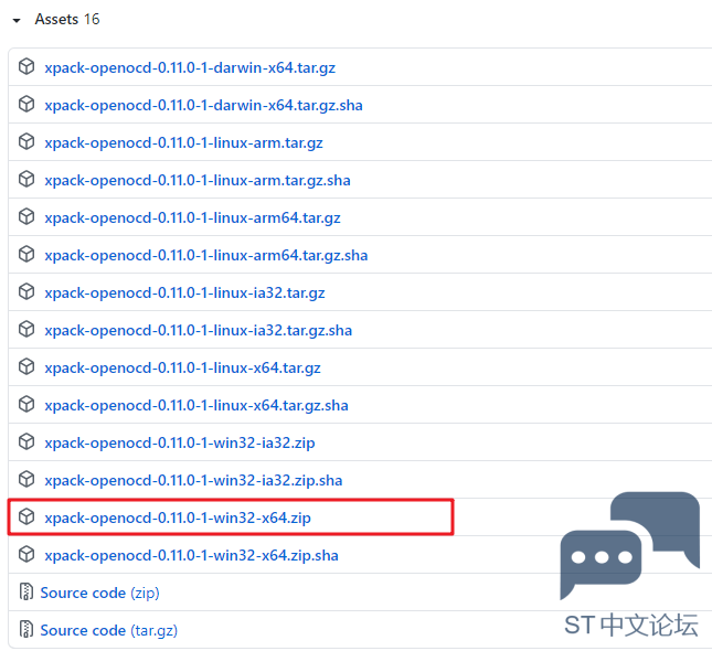

1 K! Z8 q% R5 {' r0 L1. 下载openOCD
8 M2 h  n/ N$ B3 {* R$ w3 _下载地址:3 \' V1 T& W5 \& E1 |- ]. K. T
https://github.com/xpack-dev-tools/openocd-xpack/releases( s" P0 j* R/ Q8 @
1.png + a9 j0 f3 P/ n6 T. z. M! [0 p' s9 [3 B

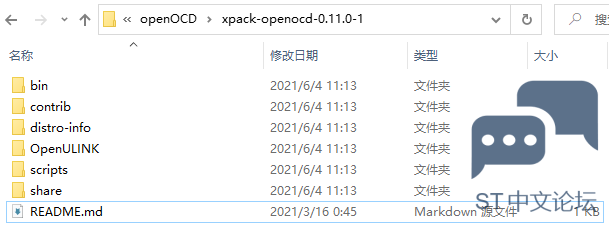

2. 安装openOCD5 M  b1 i8 P5 t
这是第三方编译好的软件,解压后配置环境变量即可。* B0 O. Y0 J: n. E( \8 V, G8 _+ |2 U
2.png 6 m8 p/ M. p3 j9 i: y$ i, @) t

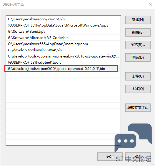

openocd可执行程序在 bin 目录下,将 bin 目录路径添加到环境变量中:
3 g  n! Q/ @- B 3.png 1 L5 p4 x% m8 ~3 Q
配置好之后「重启电脑」。0 l) d6 l6 v6 G5 _* u; b

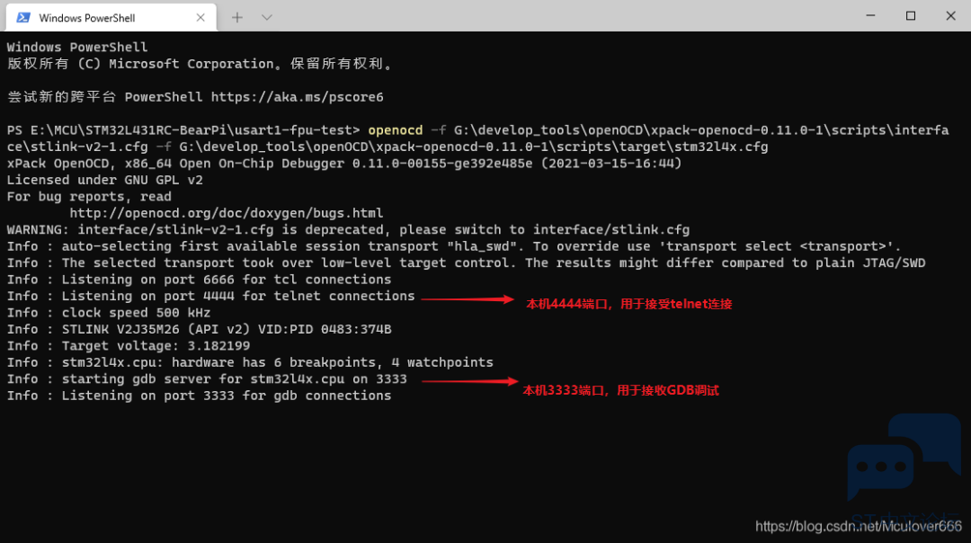

* b0 c1 {9 l* ?* BopenOCD连接目标芯片的命令格式为:( q+ x: ^4 a0 [
. I3 a: H4 [5 G$ X# ^7 U
openocd -f <接口配置文件> -f <目标芯片配置文件>( l3 L" d5 h! f. a; U( g
❝- _2 e. L1 C) G& j2 `6 s' n5 u
接口配置文件和目标芯片配置文件需要使用绝对路径。

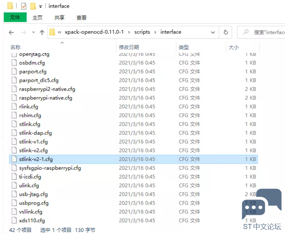

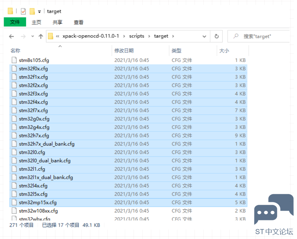

6 {. P6 ?7 C; |( l. u其中「接口配置文件」是openOCD支持的下载接口,在 scripts\interface 文件夹下:. d# }' ^! ^: I& \! E3 ]$ |9 B
5.png 2 b: K/ j! X9 c  Q- l! t
目标芯片配置文件是openOCD支持的目标芯片,在 scripts\target 文件夹下;( C% i! ^/ T8 K, j
/ X: k. g1 e# O' w" z比如这里我使用ST-Link v2-1下载器+STM32L431RCT6,结果如图:3 s4 l; e$ {+ j) O: z

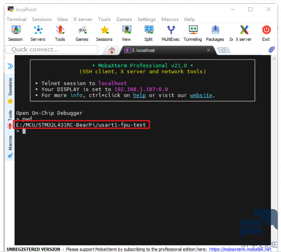

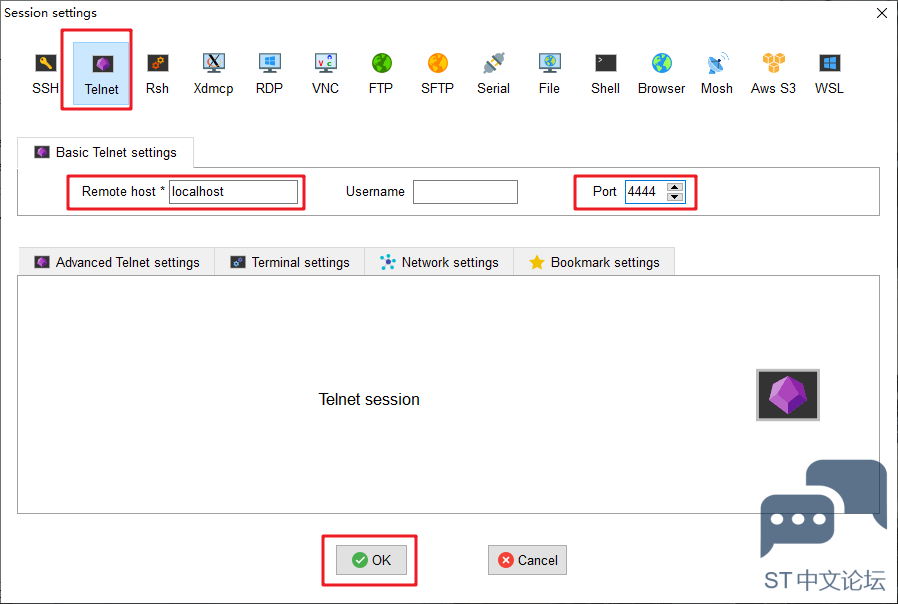

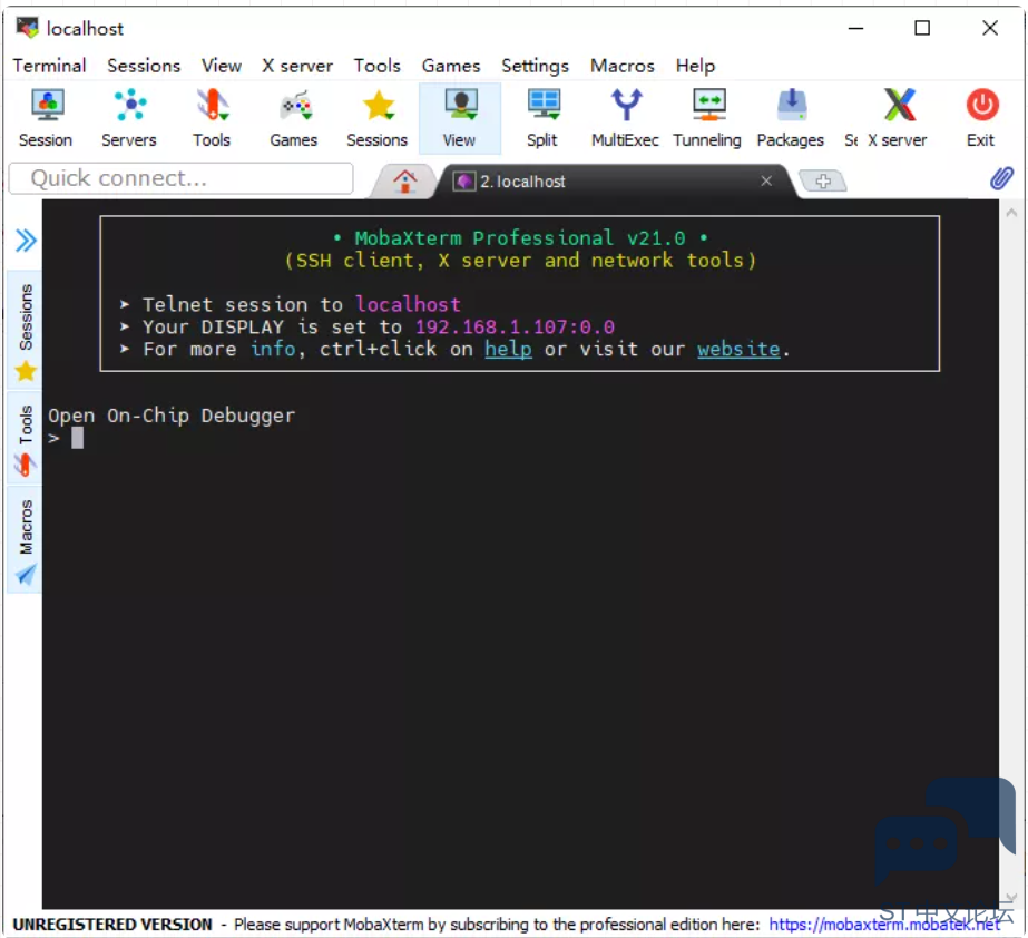

成功连接到目标芯片后,需要使用 telnet 协议连接到 openOCD 终端,端口4444,这里我使用mobaxterm:6 g% H  |+ q2 o3 O* c; I
8.png 5 W3 d' F# d7 L7 i
9.png 9 O: s9 _7 \' p5 ]4 b3 l1 \0 u4 C6 C
连接之后需要注意,此时终端所在的路径是openOCD开启服务的路径,可以使用pwd命令查看:
8 m- f( e8 X0 b: Y+ S* ] 10.png

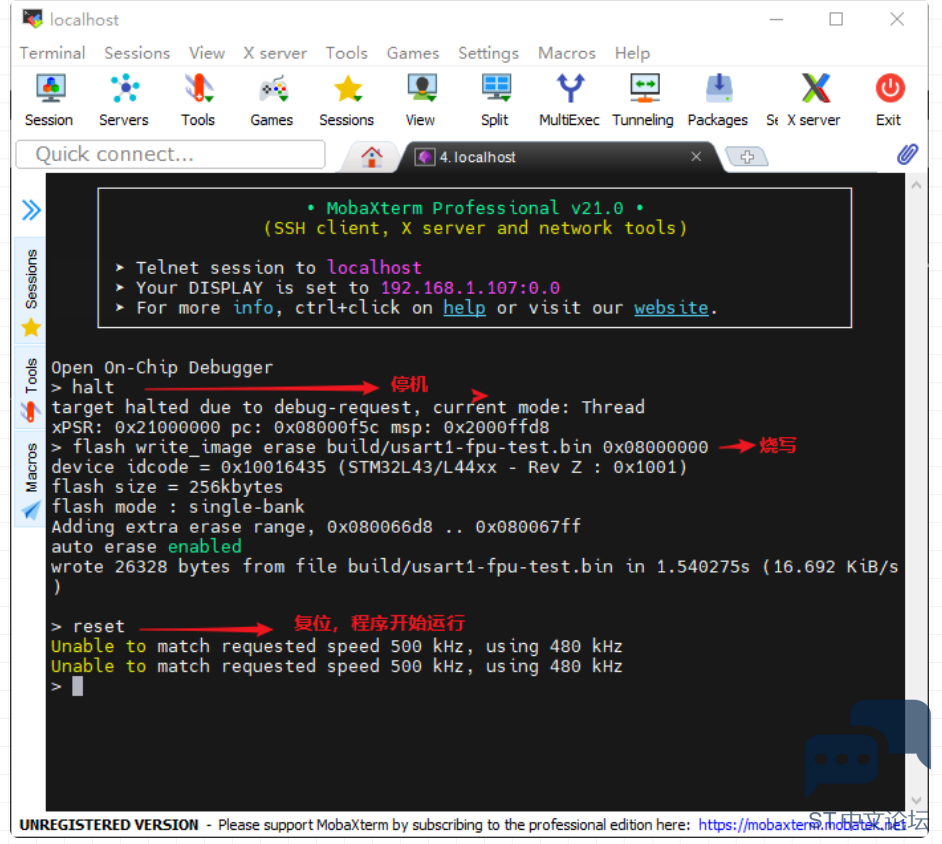

连接到openOCD终端之后,按照下面三个步骤下载程序。: x* [4 Q+ n% g
: G7 S) x/ D7 q3 d% U$ p- `
① 目标芯片挂起,停机:
) @5 Q) F* _7 T( [& ^
  1. <font face="微软雅黑" size="3">halt</font>
② 烧写:" q2 w8 g4 S0 [
  1. <font face="微软雅黑" size="3">flash write_image erase <要下载的文件> <flash烧写起始地址></font>
③ 复位:
! K3 V( a4 |4 B4 D
  1. <font face="微软雅黑" size="3">reset</font>
9 j& r" F; w5 D% S( K  ^/ h: h" a* c% O& l

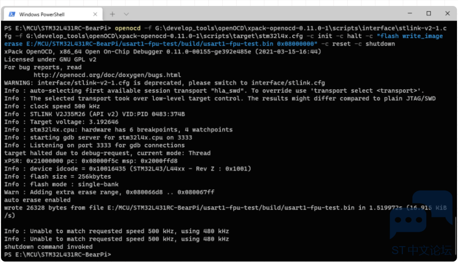

比如之前的过程可以综合为:& f" z& ]. S( h
  1. <font face="微软雅黑" size="3">openocd -f G:\develop_tools\openOCD\xpack-openocd-0.11.0-1\scripts\interface\stlink-v2-1.cfg -f G:\develop_tools\openOCD\xpack-openocd-0.11.0-1\scripts\target\stm32l4x.cfg -c init -c halt -c "flash write_image erase E:/MCU/STM32L431RC-BearPi/usart1-fpu-test/build/usart1-fpu-test.bin 0x08000000" -c reset -c shutdown</font>
下载结果如下:
