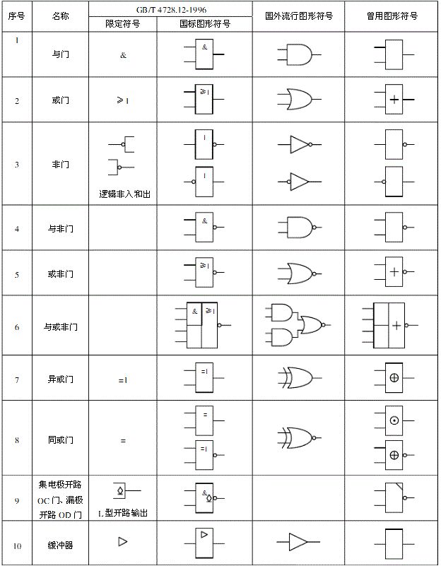

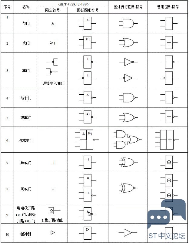

要看资料或芯片手册的时候,会经常遇到一些电路符号,表1就是数字电路中的常用符号,知道这些符号有利于我们理解器件的逻辑结构,尤其重点认识以下表中的“国外流行图形符号”。在这里我们先简单看一下,后边遇到了知道到这里查阅就可以了。
! Y# Q# N  S9 R6 V' u 1.jpg 7 q+ |* j. |+ A  K9 x& G# o' i
表1 数字逻辑门电路0 c% G/ Y& v0 t. v- Y8 E

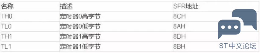

+ v" q+ Q6 P  i. f: B表2中的寄存器,是存储计数器的计数值的,两个字节的用于定时器1,两个字节用于定时器0。
9 c+ w3 ~6 c) ^$ i 3.png $ u1 ^, z7 k: p  ^/ i

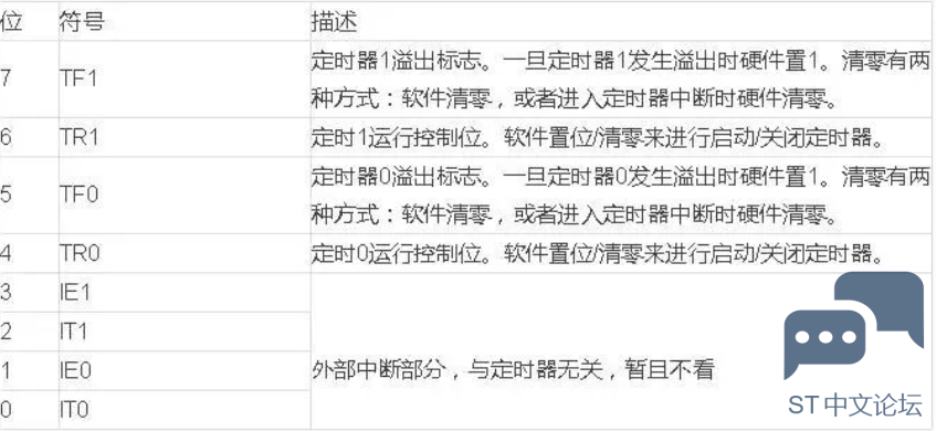

表4 TCON--定时器/计数器控制寄存器的位描述) Z0 V2 c/ H2 f
5 Y) B3 G: P4 }; N3 g5 W
' m+ `$ t/ d; Y
注意在表4中的描述中,只要写到硬件置1或者清0的,就是指一旦符合条件,单片机自动完成的动作,只要写软件置1或者清0的,是指用程序去完成这个动作。3 v. m. f, h& ~+ `! _( P; [

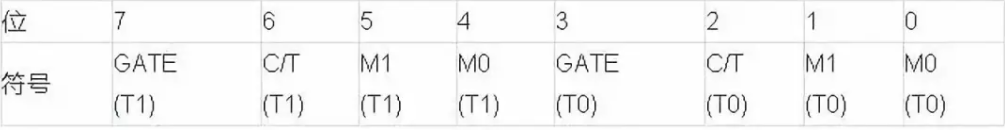

, u. a2 P+ P/ f8 e表5 TMOD--定时器方式控制寄存器的位分配(地址:89H)
) }: V0 q4 f0 E9 }& r0 N4 G' }- a9 O( L9 V! P) s0 S) q, ~
  s4 w" n3 l9 w8 v) F" ~# y. ?+ @# A  `
TCON是“可位寻址”,TMOD是“不可位寻址”。这个地方的意思就是比如TCON有一位TR1,我们可以在程序中直接进行TR1 = 1,这样操作。但是(T1)M1 = 1,这样的操作就是错误的,操作就必须一次操作一个字节,就是必须一次性对TMOD所有位操作,不能对其中某一位单独进行操作。% R  F' n) c# E! R
. ~- b4 U2 S( o4 q- d# E# N2 D/ c: p' W5 h6 M. T5 x/ z
9 b% I% V* G. P# O

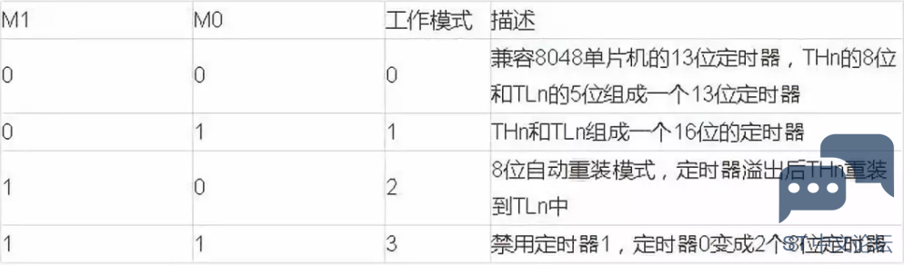

表6 TMOD--定时器方式控制寄存器M1/M0工作模式
, g) B, L' |9 D5 x) z2 q
8 N- O& ]: O& C, T9 f
6 O: w& @$ L9 @- ^  D以上这4种模式的配置,其中模式0是为了兼容老的8048单片机而设的,现在的51几乎不会用到这种模式,而模式3根据应用经验,他的功能模式2完全可以取代,所以基本上也是不用,重点就学习模式1和模式2。& G1 M2 E/ p+ v) F8 z3 D
8 j6 m. C' I) S9 u5 Y4 @. m. x
4 s" E6 F- `& \  ~模式1:就是THn和TLn组成了一个16位的定时器,取值范围是0到65535,溢出后,只要不对THn和TLn重新赋值,则从0开始计数。
# e+ v+ O- R* V3 S
& u9 s/ R% Z! S5 ^
. z) e% @- ^3 h( V# A& U模式2:的功能是自动装载,就是TLn溢出后,TFn就直接置1了,并且THn的值直接赋给TLn,然后TLn从新赋值的这个数字开始计数,这个功能可以用来产生串口的通信波特率。% {. n, ?+ V4 |: E& A' r( M
5 z" p2 \' n3 d. v% i: ]

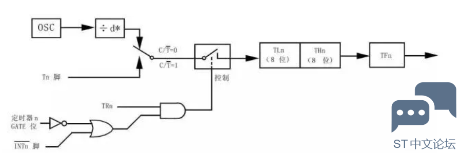

为了加深大家理解这个定时器原理,来看一下模式1的电路示意图1。
; E- \' D: P: Z# m* K. p 7.png
1 A! e% |' Y, M; c% k* b- p: J! C3 Q( z$ ?$ @; I4 c# |1 j
9 g& R# [+ ^. M5 T) a7 v图1 定时器/计数器模式1示意图+ Z$ e! H6 ~1 z. o4 [) Q! Y
- P- |; a" i; X7 h8 }0 O
0 @; S- ^9 f' V/ G, o9 G分析一下这个示意图,OSC框表示时钟频率,因为1个机器周期等于12个时钟周期,所以那个d就等于12。下边GATA右边的那个门是一个非门电路,再右侧是一个或门,再往右是一个与门电路。
$ r) Q1 j5 Z! _; R/ R. l  H  t" u0 ]" [
4 f6 A- S; l9 I* M6 @  t
' V4 H' I8 I8 J5 c$ N3 n: k$ W图上可以看出来,下边部分电路是控制了上边部分,那我们先来看下边是如何控制的,我们以定时器0为例。- j& q) c5 T0 e6 R( Z6 i" X2 {/ D
7 C2 V' D! J0 h* h% E5 x' [
; [4 ?& S% s+ K* ]( U6 ~$ zTR0和下边或门电路的结果要进行与门运算,TR0如果是0的话,与运算完了肯定是0,所以确定如果要让定时器工作,TR0 = 1。
5 w, _% ^, p+ j8 H1 M3 h3 [  l2 q& q9 T4 J/ v( H  S  ~. ~' l8 q; I
" ~) Y! {* @2 ~6 _' i与门结果要想是1,那或门出来的信号必须也得是1才行。在GATE位为1的情况下,经过一个非门变成0,或门电路结果要想是1的话,那INT0即P3.2引脚必须是1的情况下,这个时候定时器才会工作,而INT0引脚是0的情况下,定时器不工作,这就是GATE位的作用。# L9 A7 U/ q- m6 P( Q
1 ~5 [1 ^! e8 N+ S: v# G" S
* p3 B) ~9 m2 C当GATE位为0的时候,经过一个非门变成1,不管INT0引脚是什么电平,经过或门电路后则肯定是1,定时器就会工作。
* U7 o& ^/ g  A* ~
9 z) m* h  o! O
' t' H/ c- n: h7 b
要想让定时器工作,就是加1,从图上看有两种方式,第一种方式是那个开关打到上边的箭头,就是C/T = 0的时候,一个机器周期TL就会加1一次,当开关打到下边的箭头,即C/T =1的时候,T0引脚即P3.4引脚来一个脉冲,TL就加1一次,这也就是计数器功能。(INT0引脚是P3.2,INT1引脚是P3.3,T0引脚是P3.4,T1引脚是P3.5。)
6 S5 R: Z, H# s: L
8 u" j. ~, m$ l! ^
. w) b( H# m9 A! s
2 T  A. C" ]8 D7 _, r5 X) j3 M
