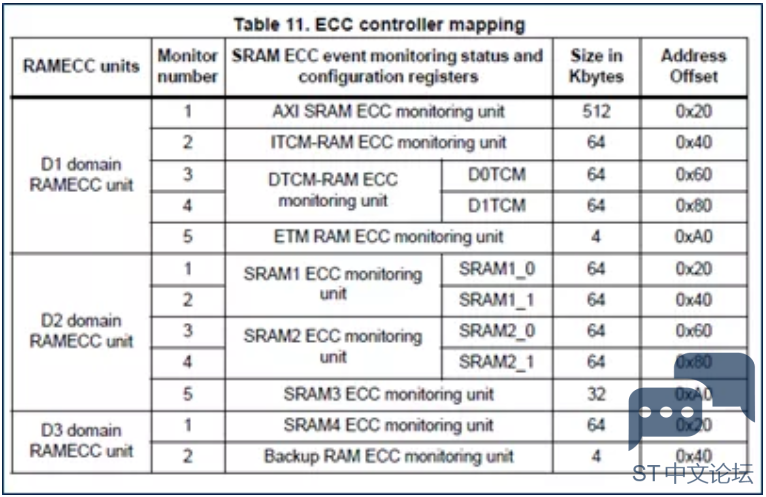

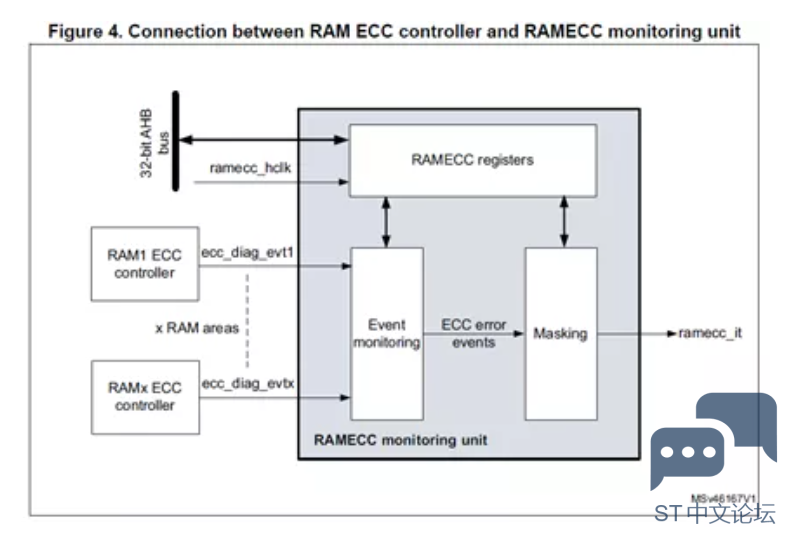

概览 现代电子系统中,由于“软”错误引起的系统故障比永久性硬件失效引起的系统故障要更多。“软”错误是指可以恢复的故障或者失效。这一类错误容易发生在寄存器,RAM等上面,由于受到电磁干扰或者封装材料中的α粒子,宇宙射线等的影响而造成位值翻转。针对这个问题,可以在硬件上加奇偶校验,ECC电路来进行检测。6 N# J$ ]8 A9 M3 O% q5 l & p) ^0 b( }$ u: b# v- n0 ] STM32H7系列MCU的Flash,SRAM和CACHE都支持ECC的功能。在本文中,主要介绍SRAM ECC这部分功能以及应用中的注意事项。, }% X) y+ i$ g( @, E2 L * N% V6 g: f* \, K+ U ) ~3 u/ U1 C0 y" d! c) Y: R 8 z! S1 n3 \/ B* \6 ?9 t RAMECC外设 在STM32H7系列MCU中,有一个叫RAMECC的外设,它是一个RAM ECC Monitor。RAMECC提供了一个接口给应用程序来检测当前RAM的ECC状态,以及当发生ECC错误后执行相应的恢复或者报错程序。5 o6 O3 B1 _; N1 G' `& Q- Q4 C+ L8 d 3 a+ q* Z9 w+ s' U/ g( u STM32H7的RAM ECC支持纠正单比特的错误和检测双比特的错误。对于AXI SRAM和TCM RAM,每64位数据附加8位ECC码;其他的32位总线的SRAM,每32位数据附加7位ECC码。- N8 f6 V6 w" u6 { J+ k4 ]+ [- s: P7 D% t+ r% h 在对SRAM进行写操作的时候,硬件自动计算并保存ECC的值,在对SRAM进行读操作或者非对齐的写操作(读-改-写)的时候会自动进行校验,并且出错的地址和数据可以通过寄存器读出。* W2 O. ?$ y( n! T9 \3 V( x( Y STM32H7的RAM ECC功能的实现可以分成两个部分:RAM ECC Controller和RAM ECC Monitor单元,如下图所示。
+ S) @7 x( U" \# _ 9 s H4 a0 j1 m0 ^' H" n, @ 关于ECC Controller7 X6 c) Q$ C2 o3 V% t- _ STM32H7的SRAM分成AXI SRAM,SRAM1,SRAM2,SRAM3,SRAM4,数据TCM RAM,指令TCM RAM和备份SRAM等几块。每个RAM块分别对应一个ECC Controller。8 a4 n/ z# P/ [, ] R" N S ! X/ Y6 _, D1 v3 `5 C3 q ECC Controller始终处于使能状态。它负责ECC代码的计算存储,比较和错误检测,可以完成单比特错误纠正和双比特错误检测的功能。7 \" r! R1 V5 E: G/ e 9 l3 r ~# O3 U2 f 0 a; s: K4 V$ x/ _6 |* @, }& q4 V $ S. k- }' Z# J' N 关于ECC Monitor9 t6 s6 r. [' `0 r$ j8 G$ J2 w, B, r& [ STM32H7一共有三个ECC Monitor,各负责一个域。ECC Monitor接收来自ECC Controller的诊断事件,并根据寄存器的配置产生对应的中断信号。 # n$ n! w% `9 u9 l6 c$ n1 D& Z. |( L ECC Controller与ECC Monitor之间的映射关系见下图。例如D1的RAMECC Monitor单元,一共有5个通道,每个通道对应一个SRAM块的ECC controller。每个通道都有自己的一组寄存器,图中的Address offset就是寄存器组的偏移地址。如果要打开AXI SRAM的ECC Monitor单元,使得当检测到AXI SRAM的ECC错误时产生对应的中断,就需要操作AXI SRAM对应的寄存器组。7 K5 S* j8 b3 o% f' b2 D

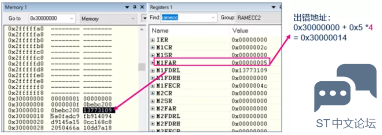

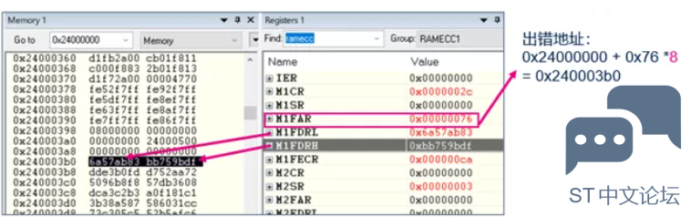

0 ?) c$ }3 n! E1 }- D FAR和FDR寄存器+ X4 E( X0 e- R( O* g! Y; k RAMECC支持单比特ECC错误中断,双比特ECC错误中断和非对齐写操作(Byte Write)引起的ECC中断。在RAMECC的IER和CR寄存器中可以分别配置和使能这些中断。在SR寄存器中可以查看这些中断的状态。这几个寄存器的操作都一目了然,这里想说明的是另外两个寄存器:出错地址寄存器FAR和出错数据寄存器FDR。 : K. U" ]0 G. l. E( ]2 i& ]1 Y 使能了CR寄存器里的ECCELEN位后,当ECC错误(单比特/双比特错误)发生后,出错的地址和数据就会被锁定到FAR和FDR寄存器里。 FAR寄存器里保存的是相对地址。实际出错地址的计算公式如下: 8 H+ R7 `, s8 q; G4 u3 d8 _ 实际的出错地址= SRAM的起始地址 + FAR寄存器的值 * N(N=4或者8)。8 }- A9 H3 M( ?; E" D v, l2 @- l s- m # Z6 |" y0 T+ e# ~' ]* C5 n FDR寄存器有两个,对于64位总线的SRAM数据,FDRL寄存器保存低4字节的数据,FDRH保存高4字节的数据。对于32位总线的SRAM数据,数据保存在FDRL寄存器中,FDRH的值为0。 7 s) v5 Y( R3 G; l M# J1 f 我们可以看下面两个例子: # k" A! F: H0 f0 M 例子1:使能AXI-SRAM对应的Monitor功能(如何使能请参考STM32H7CUBE库中的RAMECC_ErrorCount例程)。上电后AXI-SRAM先不初始化,然后直接进行读操作就会触发ECC错误。这时候我们在调试状态下查看FAR和FDR的值,见下图。
, I; b0 {5 ~; q6 t: X 这里因为AXI-SRAM是64位总线接口,所以计算实际出错地址时,N的值是8。 2 B. Z9 z v7 T$ Y) ? }8 `( X 例子2:使能SRAM1(0X30000000)对应的Monitor功能。上电后不进行初始,然后直接进行读操作就会触发ECC错误。这时候我们在调试状态下查看FAR和FDR的值,如下图。* L4 x( H. |8 P4 ~
# ]. B/ G# i, J% Q' ?/ B7 { ; a8 M5 m* z+ F( y% N# R 因为SRAM1是32位总线接口,所以这时N的值是4。 8 _; U) N$ m: s. } 8 l5 J' Z; c) R- a 在应用中如何正确使用RAM ECC 在使用支持ECC的RAM时,一定要注意的是要对RAM进行初始化,否则就可能会报ECC错误。就像我们在上一节的实验中做的那样,通过不初始化的做法,我们可以模拟出ECC错误。在AN5342中给出了建议的初始化步骤。 5 I5 G" M# h) ^) e" ]- A* k ; z K# m; \5 r. M 对于单比特的ECC错误可以在读出的过程中自动纠正,但仅仅只是读出的数据是正确的,为了防止错误累积,导致从单比特的错误变成双比特的错误,可以在检测到单比特错误后,将正确的值写回到SRAM中去。这里有两种方式,一种如果原本SRAM中保存的值在Flash有备份,那么直接将Flash中的值再次写到SRAM中去;或者利用前面提到的FAR和FDR寄存器将正确的值写回SRAM中。7 F: j+ e. v/ R & X! p5 g) g& {$ F$ Y3 F# ?; v 通过周期性的ECC检测来主动发现SRAM的故障也是提高系统可靠性的方法。ECC检测可以通过读SRAM的值来进行。检测不需要一次性完成,可以在系统空闲时,分段的对SRAM进行检测。请参考AN5342了解更多的细节。' ]9 P( \. s1 V! u5 ]) V |
