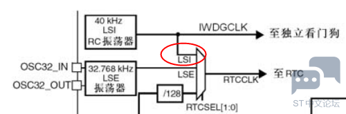

* s. [, I) w) [% KRTC的时钟源:使用内部低速时钟LSI。然后再4分频,即可得到10KHz。! R4 U: w/ d9 T$ X1 l; l

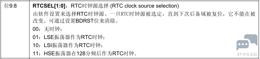

* N7 T- R, E3 b% P- n0 uRTC时钟选择LSI:' ^5 {; N+ c6 U7 \! @- G
$ i( T% k% G; m0 u" V2 Q
