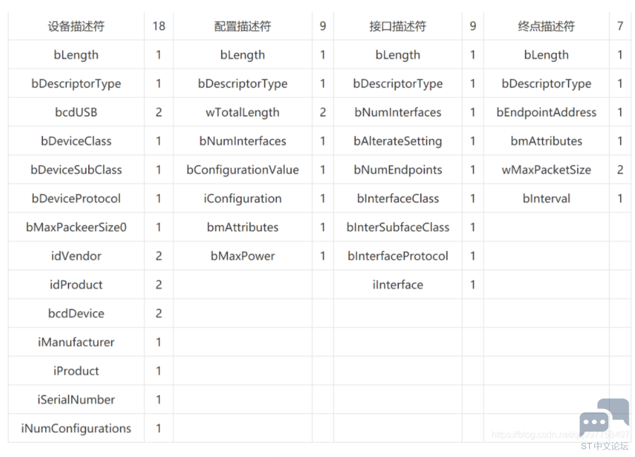

  l2 \2 D1 d/ \4 h7 u. j* T3 D
6 d/ L+ A2 r, p+ y* Z6 ?4 c设备的“身份”信息存储在描述符中。每个USB设备中都有如下描述符。需要注意的是一个USB设备只能有一个设备描述符,一个设备描述符可以有多个配置描述符,一个配置描述符可以有多个接口描述符,一个接口描述符可以包含多个端点。+ m) s' x; {( Y, w6 P$ z
! L, n- D5 p/ u

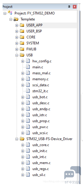

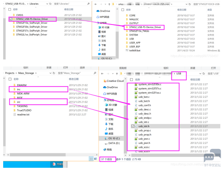

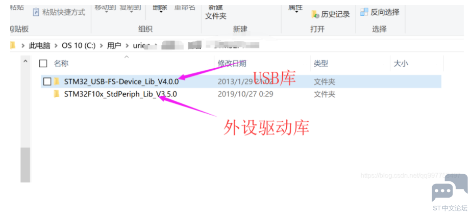

下载好了两份ST官方的库文件(我是基于标准库开发的),一个是标准外设库文件,一个是USB库文件。如下图:5 I3 i* s) W4 d4 \* t* D
, ]5 F/ ~* J: C- _; k& i AZ7H5GQWT4J%{N{6){9E]{3.png $ l& P% P" K, U
: Z  k" f# t( Y) F5 ?# `第三步8 n4 F  _' j) n  A0 k0 ]

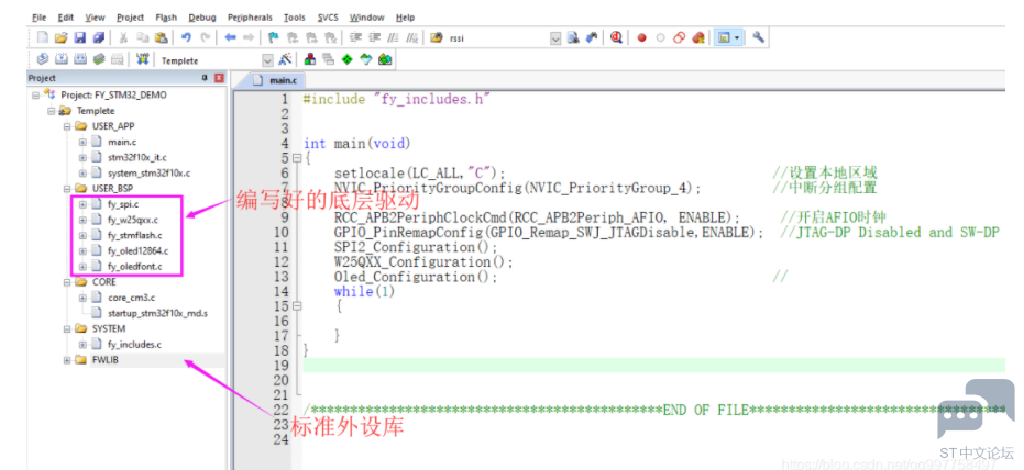

建立一个带有存储介质驱动的STM32基础工程,存储介质常见有SD卡、外部FLASH芯片、内部的FLASH空间。的我是基于一个外部flash的工程去实现的,芯片具体型号是W25Q64,64Mbit的空间,换成字节就是8MByte。驱动部分如下:3 T5 m% w" v3 f/ {

第四步:USB代码移植
1 j" h- K' y- h+ E; J5 H  q$ Y. t拷贝USB底层库到工程根目录,新建一个目录命名成USB,拷贝Mass_Storage例程下的src和inc目录下的所以文件到USB。
* f, s2 K7 B& x6 {7 v- k! g8 I: k) i, c( z0 _! J1 s
4 y5 J1 z- c3 i2 x1 ?; Y, S3 k' u% e# ?5 l( M- ~9 B+ H

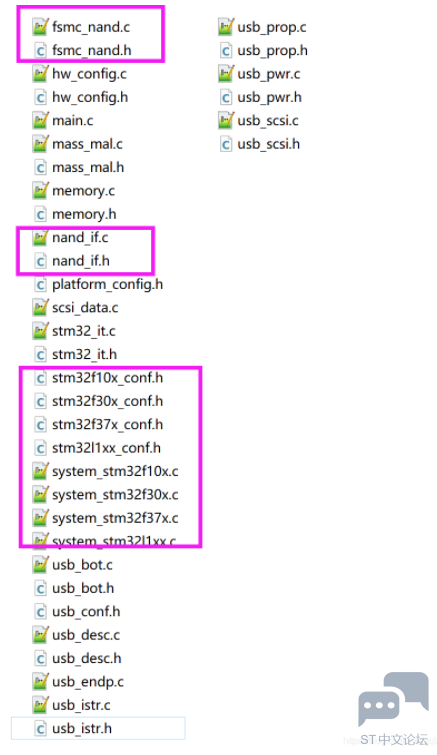

拷贝过来是有37个文件,这个时候需要删除一些不必要的文件,因为官方的例程里面有nand,这里的话先删除以下文件
6 e, y  p: W( D6 ~+ |( B4 T; _  G. U7 \: m2 F
VN1JDR_I@JO271YJKNV1(HE.png 8 r5 Y) P9 |- s+ N. z; a- t
6 C6 i: e$ W  g& `6 v- }4.打开工程把分组和文件及包含路径添加进去,这里就不细说了,结果如下$ M3 n! S% K5 u( ]- W/ @

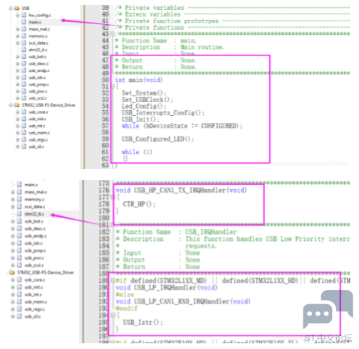

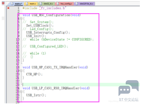

+ {1 O. v$ ~6 ~0 ^打开usb下面的main和it 把重要的代码先拷贝出来! h! k7 |) Y) u1 N
3 F# Q$ z4 T# k
OA]E5J8OQ0[B{UJV@KXPUG2.png * C1 H. H# }% l6 e  r; }& f# {; n
" H( H. Z6 w9 d8 X" P' J! F" F
把main和stm32_it里面的内容拷贝到自己的main里面进行下封装去掉不要的保留剩下的,然后就删除it和main三个文件。' H, @1 G0 G- z' e
, X  z9 U* K- \9 L# ^/ ] @G5L9U9`9]${JVP}AD@KN0E.png 5 W* H& O0 M3 o5 G

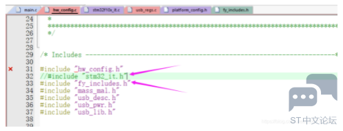

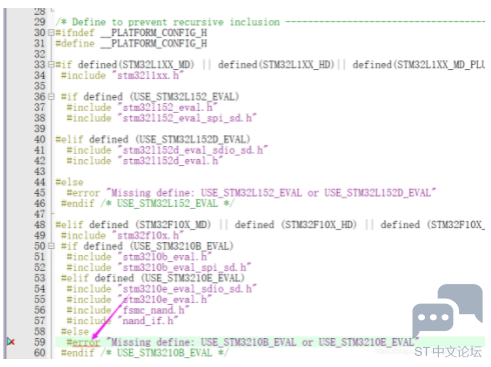

7 H  i5 ?% I0 A4 o4 f7 Z1 n# [0 u然后编译下,这个时候会出现一堆报错,需要慢慢一步步搞定,编译前注意路径包含,- E, C! v+ C9 O/ u" e; u
# P% n5 h+ }8 {' F# U$ ~
[~3UDXP_99@A_@~XV14BNPB.png ; ?! y5 j) g! N) Y6 B

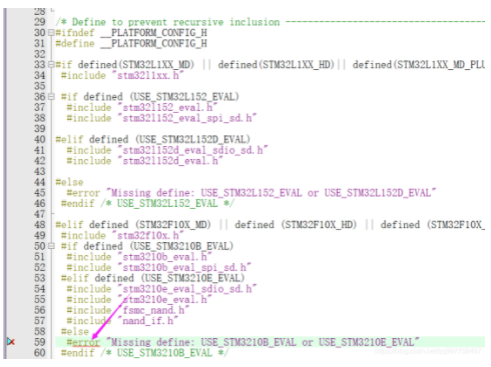

* i4 ?( B' m( }& \: o0 a定位到第一个错误进去
! U$ F0 u3 Q* N% j# S* b3 V% x" _3 i2 h
5L28CK8A4)MY@OJR7KK~KOY.png 7 A% \# f& M+ V' G4 r; s/ m) T

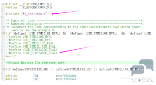

% t! j& \: \, e- Q. O. ?1 V这个定义的是官方的开发板 我们直接修改成自己的公共文件就可以,并且注释掉开发板定义
  I/ ~+ }0 t2 S2 {0 A- E
7 h9 Y! H2 w4 L% h/ t- z TR]6[QMF5`A7X$MYZIL])9I.png
. o+ b7 F  E# e  u6 R* @  R7 q% m" n: ~1 t9 B3 M

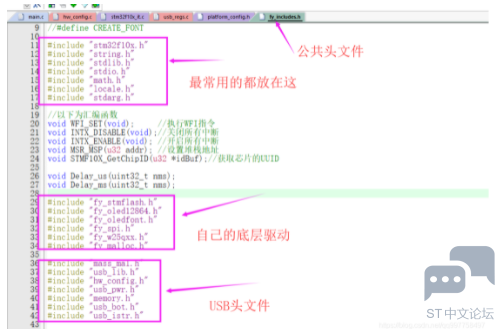

公共文件如下,并且添加usb部分的头文件3 m+ e1 I3 Y( j( c2 b. Z; U
# l+ q# q5 m& d  O Z7Z6YX`QZR}6~KCC_GDDLD8.png 6 t8 k" x9 t  U7 b0 q

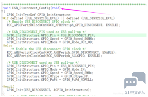

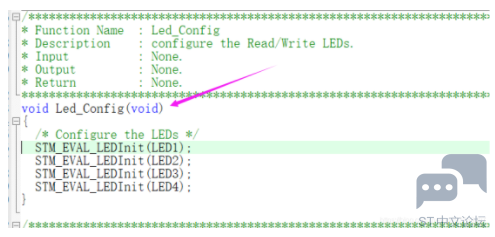

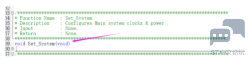

  `& x5 n. X& ?: y3 u+ N9 P7 j继续编译,定位第一个错误,这部分主要修改hw_config文件# }8 D2 k5 |: j+ E/ R6 Q4 e
/ b6 u" |' o+ C  ]4 e  z9 ? _9RUE5O1M][P)IRX]S2S_$D.png 6 s6 ~! D5 s! `* o
  [& ?) m% e. |3 n5 o
删除Set_System函数

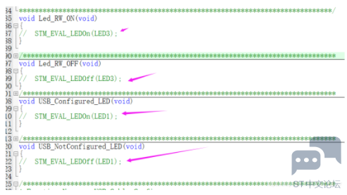

+ }4 b7 M; o4 w7 K! F: L
6 O! @+ g9 j+ M$ Z( m0 e- t1 I删除Led_Config函数
3 @' w+ F" T7 t, Z0 N0 e& N/ |
, \% Y0 y3 e/ a$ Q( g ~HA$Z23~@)XV2TEQ8CUTS.png 4 i% g" J3 ^* B; L) H; ~
. h% [5 N6 W1 y; d0 b4 q
注释LED相关的内容

_FKQ$_}1}S8W%PG(2VT2]C7.png / ~% I8 u$ G$ N3 L1 M  h  a
; L9 p' A0 ^6 B0 Y( c3 w
删除USB_Disconnect_Config
* i2 I6 @8 o  e5 V
2 ?: S4 n3 k8 T- `  L) A7 y 4K@_T@@XVZ@P]EEH37}QAJX.png

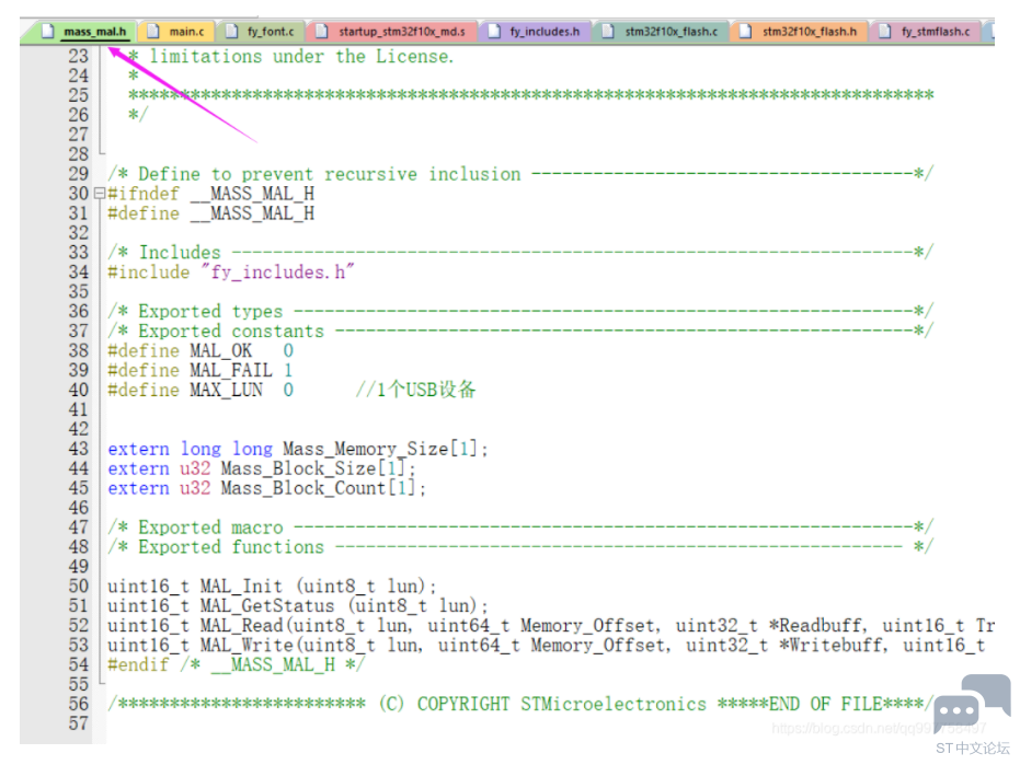

/ p' K+ S. O/ S接下来主要修改mass_mal部分,我这里是只有一个flash,所以我修改成如下:( d2 e' K7 `" V7 F$ s
7 Y9 J+ J) w9 Z& h
2_1P4[7IG68PG%9TS@41BI4.png 0 p4 d+ `: w% @% e  w
$ Y9 B/ A- ]7 V/ s头文件
/ x4 m% ~7 n. {8 Q. t* l* }& q2 p7 y
(V0@{X{W8~L[2Z[Y7)VNU.png ' G0 y6 ~) g5 x1 \# R
+ S2 i" g4 ]/ n! `$ |6 b$ J

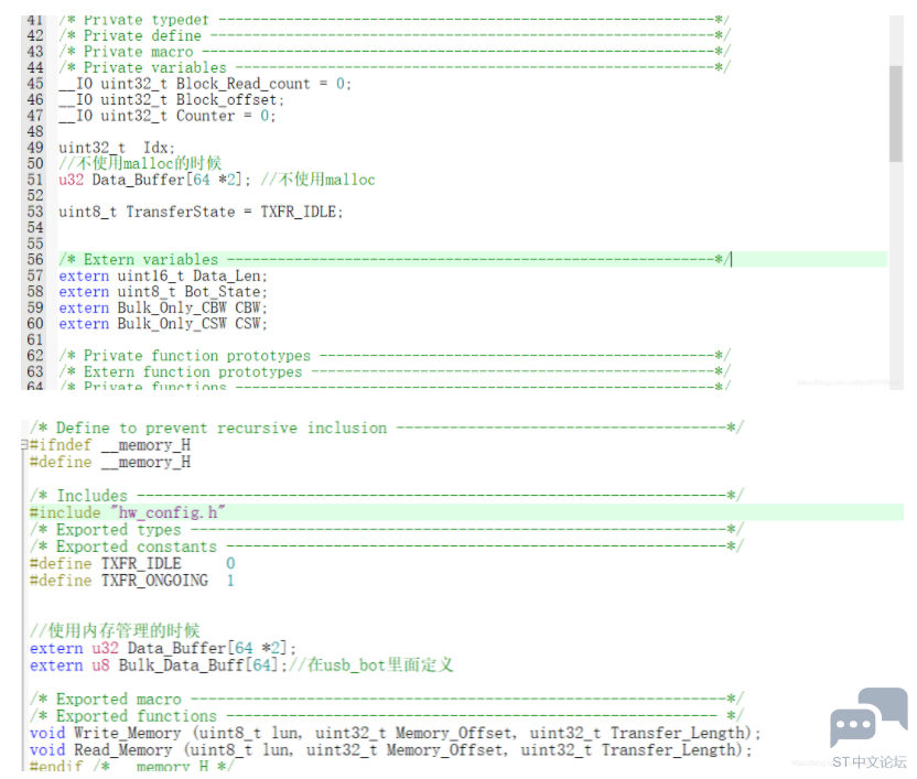

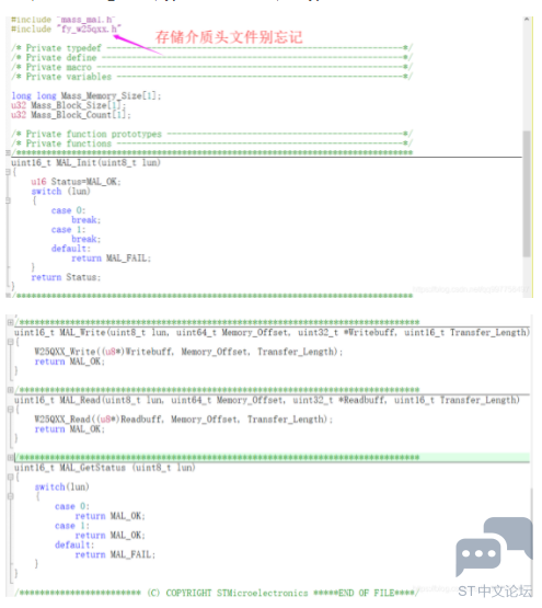

下面修改memory文件,主要修改变量定义,C文件和H文件分别如下
: @- E# p/ d7 r. F# q/ M) T6 p
' \; S5 l; p; \# H
" ^/ y  H; W; n  w% V1 d接下来是usb_scsi部分的变量定义
. R0 ~5 m* l: z& k
- B4 h* k4 {5 e# j5 U+ E. p R$Z1OIMFO6JWKJE~XX[{2$B.png : z$ [4 f1 P. z- x; c) M
6 C% U+ k6 Y: K1 z& U4 K8 a这时候再次编译就发现没有错误了,但是这个地方USB中断部分还需要配置下,官方用的宏定义方式去实现不同的代码,这里一开始就去掉了宏,所以最终修改如下:

5 G8 y+ h7 g# Q9 }9 ^  }把USB初始化部分不要的注释掉:. m4 [' [* h1 G
% z) M3 X/ h) r$ v6 J
  1. void USB_MSC_Configuration(void)
    % j) E5 O4 X, c$ q
  2. {9 o) f5 D3 j, A# s; ~# t' R% u- s2 R
  3. //  Set_System();. x2 V- `5 ]! d- ]7 i
  4.   Set_USBClock();5 `8 Z8 v" x. \: `; ^# P0 _
  5. //  Led_Config();
    6 m$ M2 ~4 A; ]3 @
  6.   USB_Interrupts_Config();2 Z- N2 D6 x: Y# w  D
  7.   USB_Init();( `. T9 _9 r1 P6 _$ P5 x  [
  8. //  while (bDeviceState != CONFIGURED);$ \  y3 [! z$ x/ n2 n8 g+ R
  9. 2 w$ e) ^: c/ Z" d
  10. //  USB_Configured_LED();
    8 _* `& B8 ~7 r3 \
  11. , N  N5 M3 |  `; E: l& t
  12. //  while (1)
    % z8 @' D8 p6 \& E# |
  13. //  {}
    , f# ~' ?) n. W  w6 r1 S
  14. }

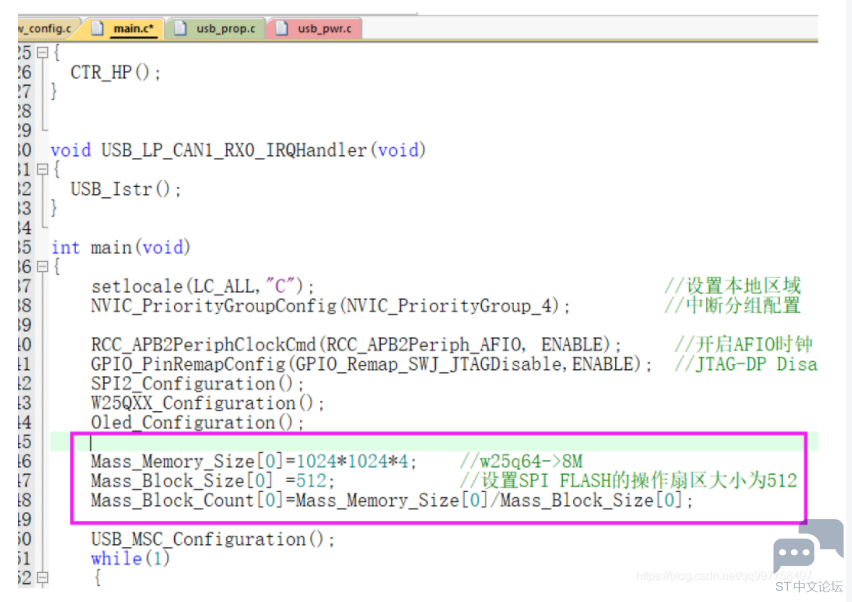

最后在USB初始化之前给U盘定义的数组赋值,不然就只有个盘符! o0 }4 e5 n! D3 P7 ^' E
$ D' u$ P1 S- y( N% o8 L
  1.     Mass_Memory_Size[0]=1024*1024*4;        //w25q64->8M 给4M做U盘6 {8 }- r0 f8 A
  2.     Mass_Block_Size[0] =512;                        //设置SPI FLASH的操作扇区大小为512; S5 s5 E5 r* s4 K+ u
  3.     Mass_Block_Count[0]=Mass_Memory_Size[0]/Mass_Block_Size[0];+ x! q3 ?/ E9 Y, k3 |
  4. ; j: [( }- W7 x  }3 \' l
  5.         USB_MSC_Configuration();
; _$ T- w  }) e2 s- j' p- u/ ]
0 K  U: b, E, ~3 h" B0 ]0 a) r1 E# B! Q* J" p

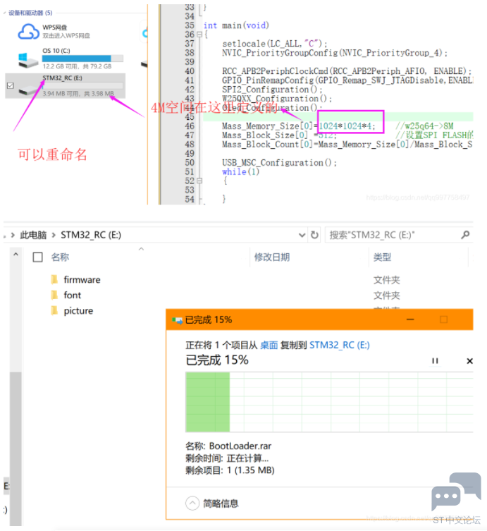

编译下载后就可以正常运行了。
/ e' G' F  L  ^' ]  w! i& k+ W0 P8 x. G8 \
_IXXNOSIUI%KX_{0NPN2T%2.png + g% {1 h. ^4 P5 \' ~
* Q; m) l! a, ?: q% [* G( l7 l5 ?
传输文件、新建文件夹都可以了,就是传输速度感人。8 d6 @) a9 B2 J; E
