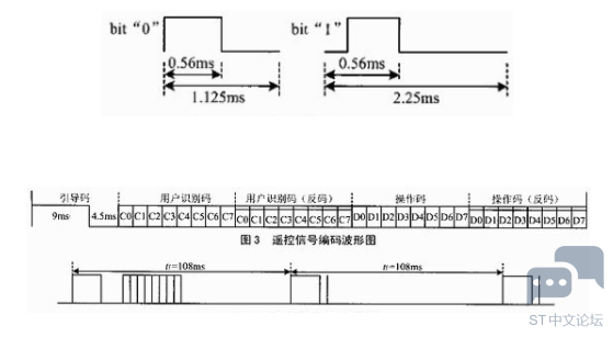

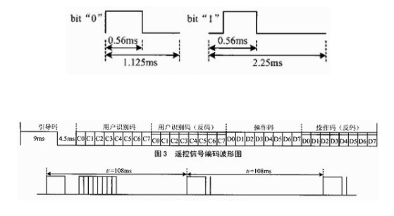

NEC的特征
3 a2 M* X& P2 K0 Q) r. O: V8 q- Y% G% i1:使用38 kHz 载波频率, M. P, s2 U% ?2 f, F  h5 g  [
2:引导码间隔是9 ms + 4.5 ms
  V0 n+ O3 k: V9 q' o3:使用16 位客户代码
' n1 F  y1 b: h+ d8 w4:使用8 位数据代码和8 位取反的数据代码
0 H* K7 {& W  m+ t% n: ~8 Y8 s+ @
当发射器按键按下后,即有遥控码发出,所按的键不同遥控编码也不同。这种遥控码具有以下特征:采用脉宽调制的串行码,以脉宽为0.565ms、间隔0.56ms、周期为1.125ms的组合表示二进制的“0”;以脉宽为0.565ms、间隔1.685ms、周期为2.25ms的组合表示二进制的“1”,其波形如图所示。
6 h0 Z/ o+ F1 A2 k& y9 \
$ h! J& f- `5 a) g0 O
& ~( T7 `) w+ l$ `) o! C1 F: [0 J8 K
AM]YYXBP7@ZX4]66N2G8`DT.png ( y, [: l5 |! @* v8 \9 D
- d; x4 b9 @; I* i% d3 ~
: _, l4 X( {3 O这里我采用同一个定时器TIM3的两个通道分别用来做红外的接收和发送,接收用通道3的输入捕获,发送用通道4的输出比较,程序采用分时复用的方式完成收发一体的实验效果。默认处于接收状态,在按键触发时切换成发射状态发送红外数据,发送完成后再次默认切换成接收。
