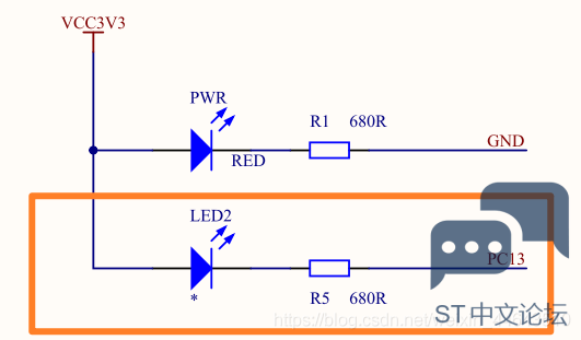

学习目的:本设计是基于STM32F103C8T6单片机完成入门点灯设计。2 }  Y) y- P) E$ p& h6 P
3 Y7 X+ ?/ c% J4 |6 I9 [  i* _
+ K) g. q4 l% y根据STM32F103C8T6的原理图,可知LED2与CPU的PC13相连,当PC13=1(高电平)时,LED2呈熄灭状态;当PC13=0(低电平)时,LED2呈点亮状态。
