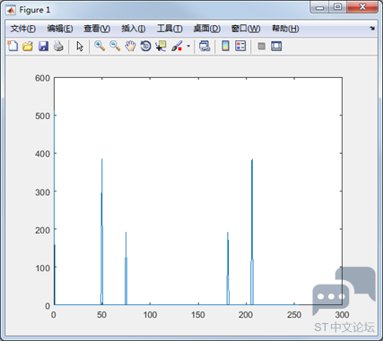

- T& b% | P" N2 E# z 对于n=1点的信号,是直流分量,幅度即为A1/N。由于FFT结果的对称性,通常我们只使用前半部分的结果,即小于采样频率一半的结果。( \1 U" w0 v& `. U7 d4 f # G% {0 t) L, ]' u+ K$ e 26.2.2 理论计算和Matlab实际计算结果对比 下面以一个实际的信号来做说明:; q. |# s5 o1 u/ W 假设我们有一个信号,它含有2V的直流分量,频率为50Hz、相位为-30度、幅度为3V的交流信号,以及一个频率为75Hz、相位为90度、幅度为1.5V的交流信号。用数学表达式就是如下: X2 C( y* g( k9 N( R x = 2+3*cos(2*pi*50*t-pi*30/180)+1.5*cos(2*pi*75*t+pi*90/180)8 M* _7 w5 X+ p4 {0 V; m 式中cos参数为弧度,所以-30度和90度要分别换算成弧度。我们以256Hz的采样率对这个信号进行采样,总共采样256点。按照我们上面的分析,Fn=(n-1)*Fs/N,我们可以知道,每两个点之间的间距就是1Hz,第n个点的频率就是n-1。我们的信号有3个频率:0Hz、50Hz、75Hz,应该分别在第1个点、第51个点、第76个点上出现峰值,其它各点应该接近0。实际情况如何如下:$ n7 Q2 M; `" H+ [$ w 第一步:在matlab上新建.m文件,文件内容如下: Fs = 256; % 采样率$ u `1 ]2 w. }$ m' s N = 256; % 采样点数 n = 0:N-1; % 采样序列 t = 0:1/Fs:1-1/Fs; % 时间序列) S9 k/ p% f0 q( l0 m x = 2+3*cos(2*pi*50*t-pi*30/180)+1.5*cos(2*pi*75*t+pi*90/180) ; %原始信号; [- p- y1 } O* R& ? 8 e$ Q+ W. j3 f/ u5 I y = fft(x); %对原始信号做FFT变换 M = abs(y); %求FFT转换结果的模值 plot(n, M); %绘制FFT转换模值的曲线! A" f0 X% u( z% O! h 第二步:运行后显示效果如下:4 o9 V; R( R1 U: R# R ! C. E& Q V( e% a Y/ S

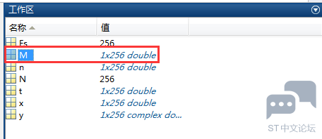

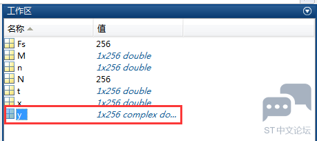

5 X- _& i# h( h' t# W" u 按照上面说的公式,可以计算出:% }4 t1 c, z& f8 M( D# S3 ] " {7 H: B D7 a, R( x' J" {) D 直流分量为: 512/N=512/256=2;% B3 M# {7 b" A! k 9 _3 m# l' p: t9 c/ Z s& M 50Hz信号的幅度为:384/(N/2)=384/(256/2)=3;" T) `1 _9 u# ] " C v$ d8 m' }3 P, _$ H 75Hz信号的幅度为:192/(N/2)=192/(256/2)=1.5。可见,从频谱分析出来的幅度是正确的。' x4 h/ d/ w/ |2 \; C3 Z2 ^ j ) Y# G/ j' t' K2 G 第四步:计算相位" r- h+ F, O1 H O* Q! d; X* m 计算相位要获取FFT变换后相应频率点幅值的实部和虚部,这里看第一步代码中的y变量数值即可。
