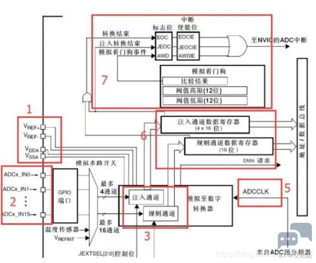

4 H' w: n; z; GADC工作框图(根据STM32F1的ADC框图介绍STM32L4系列的ADC,大部分相同,有些寄存器有所变动)1 E+ P& v1 Q* q  g/ T

下面根据上图一一介绍

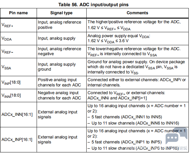

1.电压输入范围:
2 {" f8 H2 I; N) u/ W: v% N
! w; l! Q8 ^9 A( c' k4 f' y2 T
1 W4 ?# w. a2 ]& F) {4 D' Z
8 C( A  E; G2 w6 c' o* KADC输入范围为: VREF- <= VIN <= VREF+。由 VREF-、VREF+ 、VDDA 、VSSA、这四个外部引脚决定。一般把 VSSA 和 VREF-接地,把 VREF+和 VDDA 接 3V3,得到ADC 的输入电压范围为:0~3.3V。如果我们想让输入的电压范围变宽,去到可以测试负电压或者更高的正电压,我们可以在外部加一个电压调理电路,把需要转换的电压抬升或者降压到 0~3.3V,这样 ADC 就可以测量了。不要直接将高于 3.3V 的电压接到 ADC 管脚上,那样将可能烧坏芯片。

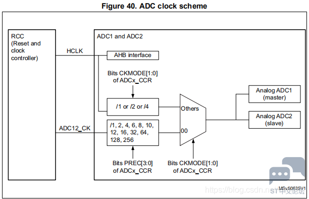

" N' K' G9 w! {6 V" p7 B$ M9 ^. j7 h$ Z5.时钟
+ ]& `4 f7 i2 e* @, W1 C! f. [+ D8 ?. {& i! V; v) ^
三个ADC的输入时钟相同,可以在两个不同的时钟源之间选择。ADC时钟来自系统时钟或PLLSAI1输出(A)。它可以达到80兆赫,并且可以通过以下预分频器值进行划分:1、2、4、6、8、10、12、16、32、64128或256,通过配置ADC1_CCR寄存器。它与AHB时钟不同步。或者,ADC时钟可由ADC总线接口的AHB时钟除以可编程系数(1、2或4)。此可编程系数是使用ADC1_CCR中的CKMODE位字段配置的。如果编程因子为“1”,则AHB预分频器必须设置为“1”。; d3 i# k6 }7 J, m: R, X
- q  v2 F6 f" w9 D8 G! ]+ _
3 i, P' d" x. U0 i( x
3 ?9 b0 P0 x8 N  j3 b8 R* XADC时钟可以是特定的时钟源。
8 @% \  W2 B/ y$ E- O- U

PRESC[3:0]: ADC预分频! I* l3 r4 r  @7 C
+ s/ c% K* E8 X' }. r' Y
时钟对于所有的ADC来说都是通用的。0000:输入ADC时钟不分频,0001:输入ADC时钟除以2,0010:输入ADC时钟除以4,0011:输入ADC时钟除以6,0100:输入ADC时钟除以8,0101:输入ADC时钟除以10,0110:输入ADC时钟除以12,0111:输入ADC时钟除以16,1000:输入ADC时钟除以32,1001:输入ADC时钟除以64,1010:输入ADC时钟除以128,1011:输入ADC时钟除以256,其他:保留
* j, ^: A& |& O% i& ?
% G9 Y: v& Q2 d4 Q( Q4 V; JADC预分频器仅当CKMODE[1:0]=0b00时才应用该值/ h( V6 @& X  h( h* C4 I! W  P) z* @; Q
! @1 s6 O' F! {+ X/ F+ r0 g+ t  t
CKMODE[1:0]:ADC时钟模式
) G- ^) j* ?. B2 s3 U
8 V, @6 b' Q$ C5 u$ F$ b这些位由软件设置和清除,以定义ADC时钟方案(主ADC和从ADC共用):# t: ?- Y/ t; g: v( b2 x& W9 A5 c7 d& g
/ Q# Z% w( |& a2 D4 t/ D
00:ck_adcx(x=123)(异步时钟模式)。- x2 U) i! T7 e9 N$ ~
/ \- P' y  n3 F( \7 {01:HCLK/1(同步时钟模式)。只有当AHB时钟预分频器设置为1(RCC寄存器中的hpre[3:0]=0xxx)并且系统时钟有50%的占空比时,才能启用此配置。
! L# E$ I7 U: m+ s# P- f8 q0 L5 M( E: c9 T: z: ~
10:HCLK/2(同步时钟模式)
2 k  Y/ y% E3 j" w: S
/ a4 U: x) ~" Y11:HCLK/4(同步时钟模式)) ]3 ?4 `1 r4 L
0 ^8 Q% A5 V& b; T$ H4 k; W

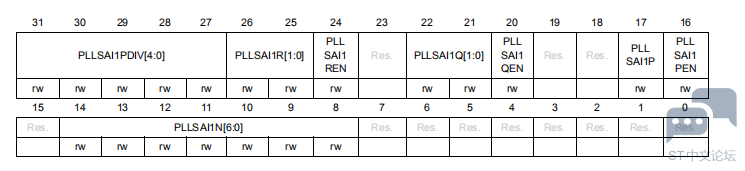

PLLSAI1 configuration register (RCC_PLLSAI1CFGR)
# _4 e4 f" q! N+ ~1 }+ w1 d7 j* x. ?( A: [! L- w
5 ~1 s- S3 ~2 W2 E( C" O& b
' C9 b: F& R+ e% _# y- j" F* c
PPLADC1CLK。此输出可以选择为ADC时钟。这些位只能在PLLSAI1被禁用时写入。PLLADC1CLK输出时钟频率=VCOSAI1频率/PLLSAI1R与PLLSAI1R=2, 4, 6,或8。/ b6 x( }- p& A+ o+ Z4 [5 _* W
7 Q/ {, {  }7 F* }% L
00LLSAI1R=2,01LLSAI1R=4,10:PLLSAI1R=6,11:PLLSAI1R=8
7 v" D# F+ o! s( p2 I' [1 ?1 L; S7 c) k
位24 PLLSAI1RENLLSAI1 PLLADC1CLK输出启用" g0 e# r0 l0 {% |7 g: a
2 y( H" \) s  f/ Q' x
通过软件设置和重置以启用PLLSAI1的PLLADC1CLK输出(用作ADC时钟)。当不使用PLLSAI1的PLLADC1CLK输出时,PLLSAI1REN的值应为0。
% s6 }  D# g: c2 r3 ~! f
+ K  r- K4 W, a; \; ]: |0LLADC1CLK输出禁用,1LLADC1CLK输出启用

0 R5 r8 z+ J1 q4 R7 c* f9 YADC时钟还可由ADC总线接口的AHB时钟可编程系数(1、2或4)得出。在此模式下,可根据位CKMODE[1:0])选择可编程系数(/1、2或4)。要选择此方案,ADCX UCR寄存器的位CKMODE[1:0]必须与“00”不同。注:对于选项2,只有当AHB预分频器设置为1(RCC_CFGR寄存器中的hpre[3:0]=0xxx)时,才能使用1的预定标系数(ckmode[1:0]=01)。选项1)具有达到最大ADC时钟频率的优势,无论已选择AHB时钟方案。ADC时钟最终可除以以下比率:1、2、4、6、8、12、16、32、64、128、256;使用配置有位预分频器ADCx_CCR寄存器。不要让ADC时钟超过14MHz,否则可能不准。

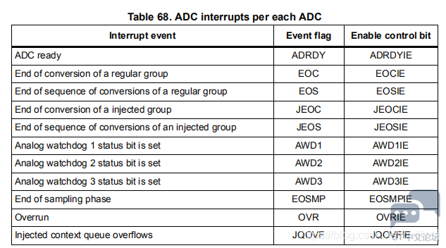

. @5 q1 F) k7 U( M+ g7.ADC中断
9 G6 D7 g8 X8 `2 o2 t% ^$ I
( }- ?4 r: g% J$ z- mADC可生成中断:在ADC通电后,当ADC准备就绪时(标记ADRDY),规则组转换结束时(标志EOC),在规则组转换序列结束时(标志EOS),注入组转换结束时(Flag Jeoc),注入组转换序列结束时(Flag Jeos),发生模拟看门狗检测时(标记AWD1、AWD2和AWD3),当采样阶段结束时(标志EOSMP),发生数据溢出时(标志OVR),当注入的序列上下文队列溢出时(标记JQOVF)9 Q% Q) v. l: @8 L

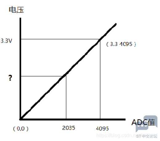

ADC采样数值与实际电压值转换# W1 I% f' @2 D- V
STM32的ADC是12位逐次逼近型的模拟数字转换器,也就是说ADC模块读到的数据是12位的数据。。二进制的12位可表示0-4095个数,也就是说转换器通过采集转换所得到的最大值是4095,111111111111 = 4095,0v-3.3v平均分成4096份。给出任意X坐标值,求Y值
