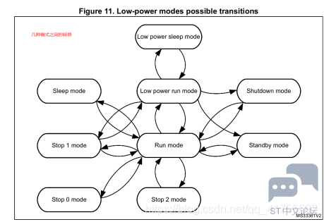

几种模式的相互转换关系:

" n) [5 B9 T* J% i/ S/ d1 w由这几种模式转换且保持系统运行无异常,最初我选择了Run mode(运行)和Shutdown mode 和Standby mode 模式进行测试,手里的板子的MCU是STM32L31RCT6.对比官方库中的测试和自己的工程看电流,刚开始测试的时候电流差距很大,首先找硬件原因,因为我使用的不是ST官方的板,无引出的电流测试点,所以我测的是整体板子的电流,我所使用的板子比较简单,无任何外设,去除5转3.3芯片,直接使用3.3v供电,单片机的启动模式为模式0在FLASH中启动 BOOT0和B00T1设置为上拉电阻。(BOOT0和BOOT1一定要处理好影响电流很大); t2 Z1 p: G! c( M' X

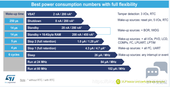

6 O) a4 R( T  A: L1 z首先单独测试Shutdown模式,最初测试的时候电流还是很大,在经过硬件与软件的结合后最终电流最低可达到0.03uA 且可由外部中断唤醒。加上RTC周期唤醒后,电流最低到0.52uA

图为官方给出的标准参照

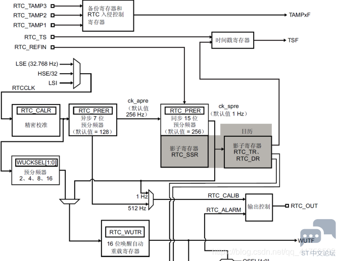

在之后唤醒这一开始使用的RTC周期唤醒即HAL_RTCEx_SetWakeUpTimer_IT()函数,此函数使用的是一个16位可编程自动重载递减计数器(RTC_WUTR)生成,可用于周期性中断/唤醒。此唤醒定时器的时钟输入可以是:2,4,8或16分频的RTC时钟,也可以是ck_spre时钟(一般为1HZ)当使用RTC时钟时,可配置的唤醒中断介于122us和32s之间。当使用ck_spre时钟的时候唤醒时间为1s到36h左右分辨率为1s,这个范围分为两个部分
9 |* Q- b+ b1 |4 O6 U当WUCKSEL[2:1]=10时为:1s到18h。3 r8 m6 P7 L2 w+ v) I. Q* ~
当WUCKSEL[2:1]=11时约为:18h到36h。
3 R/ s1 d. U% C' r1 J在后一种情况下,会将2^16添加到16位计数器当前值(即扩展到17位,相当于最高位用WUCKSEL[1]代替) 如图

在使用RTC周期唤醒的时候 要清零WUTF标志,因为当计数器到0时,RTC_ISR寄存器的WUTF标志会置1,并且唤醒寄存器会使用其重载值重载,会出现进不去低功耗模式的情况。用此种方式退出低功耗模式,系统复位以及低功耗模式不会影响计数器的计数。/ P" S8 t6 a  Q

$ R! l9 @4 x0 X. u$ b$ m8 g* C( s& M4:然后就是功耗问题,与官方的这几种功耗模式多多少少的有点差距,软件部分对比官方测试代码,没有什么本质上的区别。猜测可能是硬件部分,也有可能官方说的是MCU的功耗。
