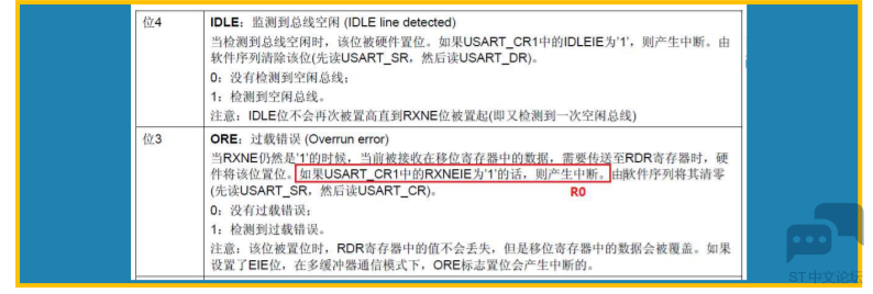

3.1 程序不断进入串口中断是因为 ORE 标志始终为 1,没有被用户清除掉:, N2 s% f7 r% Y
; h4 a' O$ i$ A# n0 b0 @
5 n7 m# `: Q; a. ~4 `. L) g
- Q. ~$ N0 `4 U/ M6 a2 E从上图红色部分我们可以看到,如果串口接收中断开启了,那么 ORE 为 1 时就会产生中断.

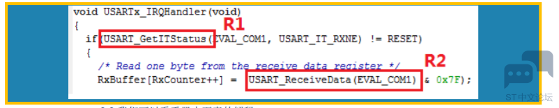

$ e  c% i5 b3 Y3.2.从下图我们可以看到,顺序执行对 USART_SR 和 USART_DR 的操作就会清除 ORE 的标志,客户在中断中执行了以下操作,那为什么 ORE 标志还没有被清除呢?(R1 执行了读USART_SR 操作,R2 执行了读 USART_DR 操作).- X  F# y8 `. U, y
9 C, I$ r1 i7 x9 w

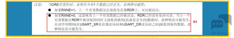

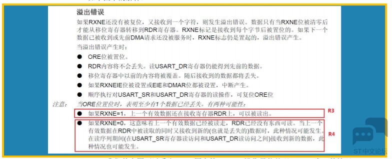

3.3 我们可以看手册中下表的解释:
6 Q) w* a5 s1 m7 u# o6 c* S5 G8 Q# C3.3.1 ORE 表征的是一个历史事件,当 ORE 为 1 时,表明至少有 1 个数据已经丢失.
& i; O( P# n; S5 m% q- f3.3.2 这有 2 种可能发生的情况,RXNE 为 1 的情况 R3 和 RXNE 为 0 的情况 R4,如下图中的解释.5 v1 Q$ y; t$ @% {8 L
: b0 X" q0 N/ \4 t- w, |
`B8305UXTORP02HNJI]AZ%E.png , M# C$ R: v) \% d2 m6 e% i# M
3 z8 _8 |. h0 U7 t2 u
3.3.3 我们从上图可以看出,3.2 图中的 R1+R2 操作只能处理 RXNE 为 1 的情况;
2 ]' A: N9 k5 e3 S& f+ j3 t当 RXNE 为 0 的特殊情况, 就是在读序列器件(在 USART_SR 寄存器读访问和 USART_DR 读访问之间)接收到新的数据,数据 SR 虽然被读过了,但是 overrun 事件依然发生了,以上操作是不能够处理的:
- }' V0 u1 j5 a+ v8 X" K+ e: S4 U4 k; I& Z: u  D# [
7 b  D4 U& ^: t0 t; a6 V' S: T& |  p' u5 }( [  S' o0 M- S* ^

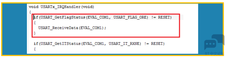

3.4 因此我们要在应用中对 ORE 标志进行处理,即当判断发生 ORE 中断的时候,我们再读一次USART_DR 的值,这样如果没有新的 Overrun 溢出事件发生的时候,ORE 会被清除,然后程序就不会因为 ORE未被清除一直不断的进入串口中断了,代码处理如下:
; Q2 T% l1 F3 C2 Q: K+ i) h1 g  t; M! v6 C' ~0 V
/ `8 R4 ]! p7 Y6 l4 W2 q  y3 u$ r2 m& `9 A# h- {
结论:
6 @# e5 c% W% Y' f8 J对于这种情况,我们可以看到 USART 串口接收中断使能了,那 ORE 中断也就开启了;为了消除在通过读序列(USART_SR/USART_DR)的过程中产生的溢出错误,我们可以尝试在应用程序中需要针对 ORE 标志做一个处理来清除 ORE 标志,使得串口通信可以正常的继续工作.! X: E0 w( o4 e3 ~: _* J$ S5 l
建议客户在做串口通信时需要增加帧检验功能,如 CRC 校验等...,当发生 ORE 时,帧校验肯定是通不过的,不会造成从机误响应.2 O! I  O  j5 h  ^1 k
