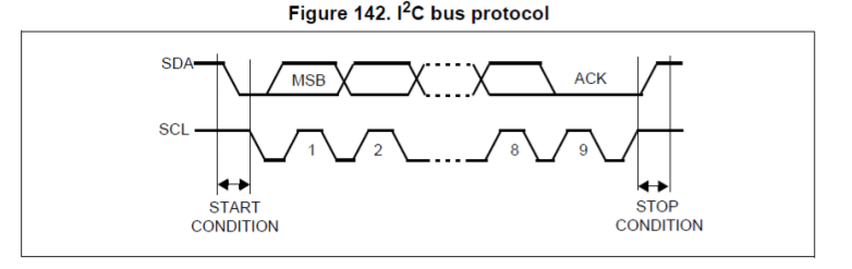

   STM8Lxxx I2C 硬件逻辑使用时非常灵活,因此也造成对各个状态处理的复杂性,稍不注意,I2C 调试就不能通过。

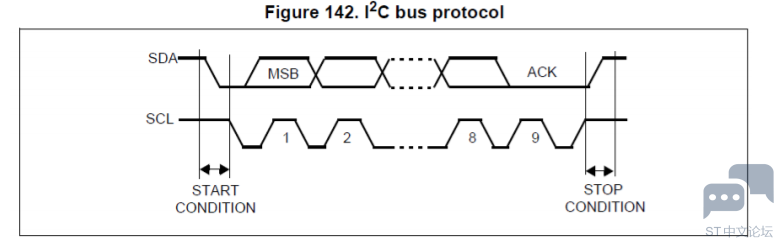

: A1 G. [2 X. Z0 d   下面是 I2C 开始(START)和结束(STOP)波形,STM8Lxxx 也是遵守这个协议的。
4 \4 j% |3 i' g, ~* K7 {9 D) O! b   SCL 信号由主控提供。+ b1 U$ n8 S- n0 v* D6 O. t
   STM8Lxxx 总线端口为开漏输出,外部需要上拉电阻。9 u* K% G5 v7 f& P
   下面协议为简单的单主控单从机收发协议。
6 v" E: @  D2 b* ]' _ XIN`NCJHC7P_DHP]ZGA6V.png

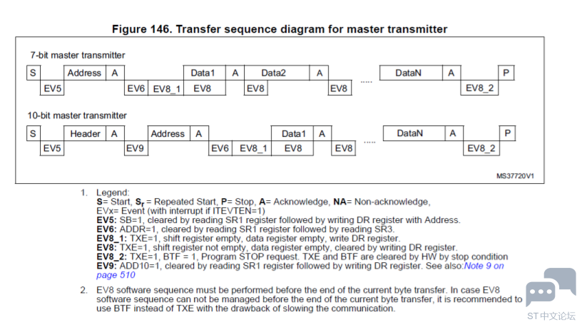

下面为主发送的一个协议图:
( Y1 v1 Y, ~6 D主控给从机发送数据,等到从机应答信号后再发送下 byte 数据,直到数据发送完成后,主机发送一个 stop 信号释放总线。$ H5 ?( _9 `! S

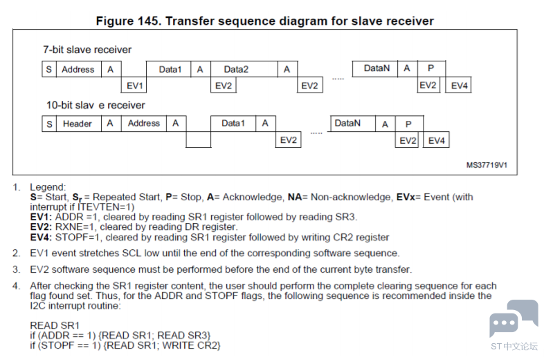

下面是从机接收协议图,从机接收主机发过来的数据并存储,每 byte 传输完成后发送一个应答信号给主机(从机在每 byte 传输完的第九个 Clock 把 SDA 信号线拉低到低电平)。9 D: y' U: H7 m$ @' L  e% ^; Q

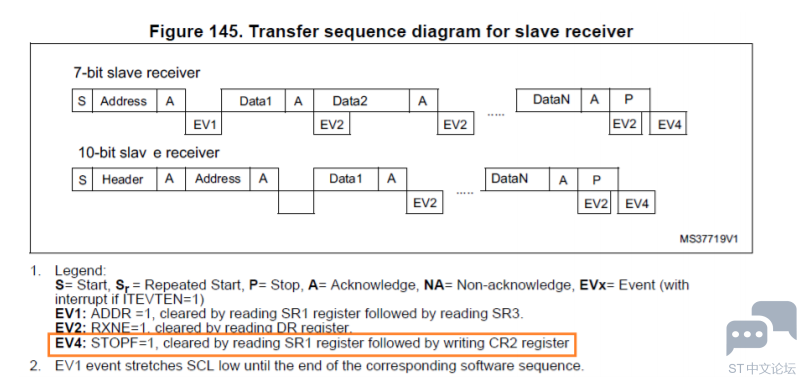

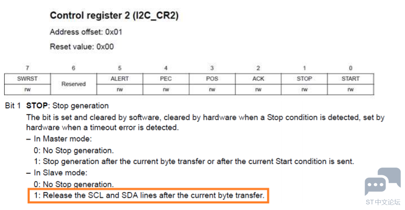

! S) w* ]% `0 l% O  ?, z  客户在程序编写时看到下图中用橙色标出的文字,就错误理解成从机每次收到 I2C 的 STOP 信号后,从机都要给 I2C_CR2 的STOP 置位来释放 SCL 和 SDA 信号线。

  客户对 I2C 中断处理程序进行了修改,对应的代码如下,黄色部分标出了客户修改的代码:
0 K& R1 x# f+ U  e2 T- ~# U
  1. case (I2C_EVENT_SLAVE_STOP_DETECTED):3 t) G( e: p: f1 T' k9 b
  2. /* write to CR2 to clear STOPF flag */
    ( [9 t5 q9 G% H6 N4 `& \% T; i
  3. //I2C1->CR2 |= I2C_CR2_ACK;/ M# B6 F* c/ i' o% e
  4. I2C1->CR2 |= (I2C_CR2_ACK + I2C_CR2_STOP);; C. T+ C  d8 l9 M7 w  _
! ?/ a- G* A# J6 |0 r) x9 w' p6 \- n
  跟踪程序发现 I2C 主机在发送第二次数据时,从第一个 byte 数据传输完成时信号波形开始不正常,从机一直没有 ACK 发出来。: `1 }4 K" @1 {8 `; t
  SCL 线一直保持在低电平。

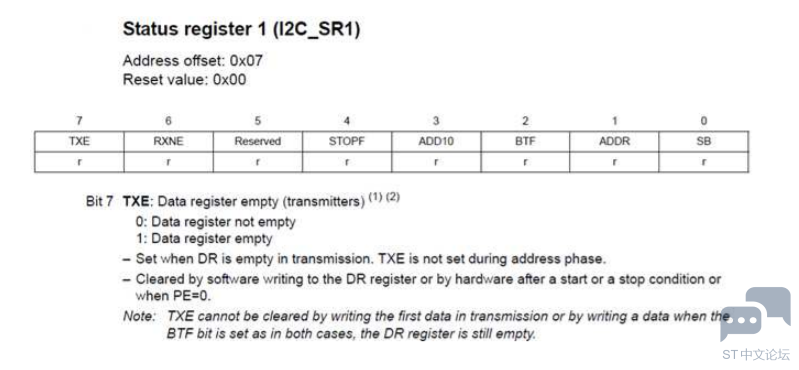

/ s' E4 Z$ T! r0 T7 A/ d  跟踪从机程序,发现第二次传输时 ADDR 中断能正常进入,从机也有应答,但之后 RXNE 位一直不会被置位,被置位的是I2C_SR1 的 bit7, TXE 位一直为“1”,而中断处理中并没对这一状态进行处理和清空,所以一直会不断进入中断处理程序,不做处理又跳出中断,程序通信就死在了这里。
