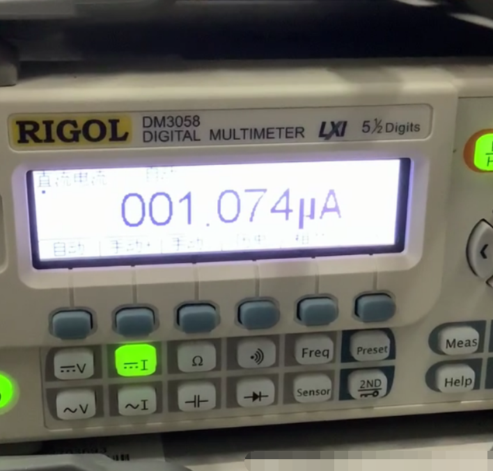

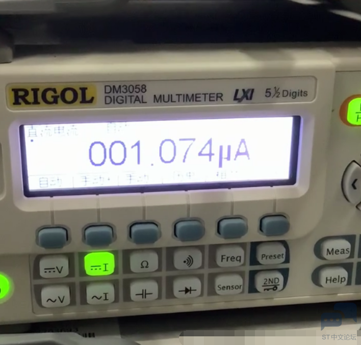

  实测Active-halt睡眠模式 时为1.0uA
3 N8 @4 D* P. P& `2 L" p# B& j0 T7 e: U5 \2 M
X}[B)SVQB{EU8L8L)ZF]9GD.png 5 m: {, Y- t" v6 W
  l- ~* I- c5 \# m3 f  q
图1 Active-Halt模式 1uA* V5 n7 L  X  E) ]' {

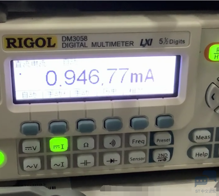

0 X5 M7 s, @8 j1 c( Q `G`VR[I`HHYPLCAW0]`4MPG.png 5 |) a! g0 U3 z& d! v, T
# V: z, K- p7 b8 Q* f9 @* F# k3 T/ c& [
图2 正常工作模式
