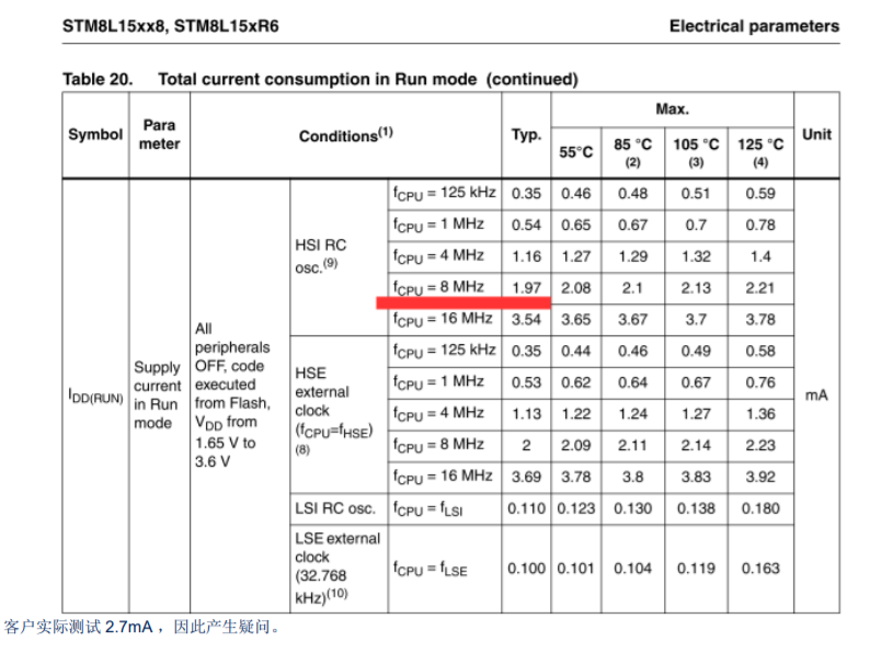

问题:在 STM8L152 数据手册中,参数 IDD(RUN)的典型值是 1.97mA。

使用 STM8L-discovey 板进行测试,得到的结果和客户的测试结果类似,偏高。进一步测试,改变测试代码后,得到的结果和数据手册中的数据符合。4 E5 b+ l# x/ }# j+ q
初始的测试代码框架:
  s* g3 `  k0 g( f# A* p' L  r; B
  1. /* Initial configuration */
    , W) l4 |) ]6 l7 |2 Y
  2. {…… }- p2 B7 z) [  Z3 w3 Q3 O. Y; S' J4 E4 z
  3. /* IOs configuration */
    ; [2 Q! Z5 A# X  H
  4. {…… }
    & c* s  z. i# e. z$ _# N
  5. /* Infinite loop for IDD test*/
    1 z. Y) w9 l; p9 A
  6. While(1);
6 `* q0 V7 Q8 X6 y9 u
" }9 M0 C' s+ a- c6 W改进的测试代码:
$ y+ l9 \1 h. Q5 P. H& X3 ^3 Z
    3 ]' t% Q- J- U: z5 ^2 D  V/ Y
  2. {…… }: M' @8 x  D: \% M6 r: }$ D8 `
    ' x9 R2 z4 d- t- x5 R
  4. {…… }" u9 W9 {, \; q: H( P
  5. /* Infinite loop for IDD test*// L# S0 L: J  K( g5 O
  6. While(1)% @0 O  _7 `/ F8 d' g5 l/ o6 x
  7. {) {8 o9 Q7 b2 m3 p7 D) Q6 C2 L% a
  8. -asm(“nop”);
    % k# e" F7 f: v
  9. -asm(“nop”);
      I' @" K  P! o: t& ^
  10. -asm(“nop”);- n& d0 R* R; v1 T' s4 |$ I
  11. }
0 T0 I; c3 ], y" K0 z
1 G8 J1 U/ G- |) i7 Z# V结论:# i0 x# A" C$ b# Z) w. R) [
当 while 循环中没有任何指令时,CPU 每次仅取 1 条指令(尽管预取缓冲是 32 位,可以存 4 条指令)。这样,CPU 需要经常访问存储器取指而造成电流增大;, G0 P  v0 o% T4 J8 Z9 b
当 while 循环中增加 3 个 NOP 指令时,CPU 取指频率降低,从而降低了功耗。3 B# e; O" c% o! z- W
! J7 L* p0 x% B. B0 x
建议:" z9 I- }$ U+ N; u
对于功耗测试,软件配置和硬件配置都很重要。一般而言,低功耗模式下的数值意义比较大,因为外设或者 CPU 是关闭的。测试时主要是避免可能的漏电流(如 IO 口不确定状态可能不停翻转带来的漏电流)。但是在普通工作模式下,一者条件比较多,二者测试代码本身也有可能影响测试结果。这个因素在实际测试中要加以考虑。
