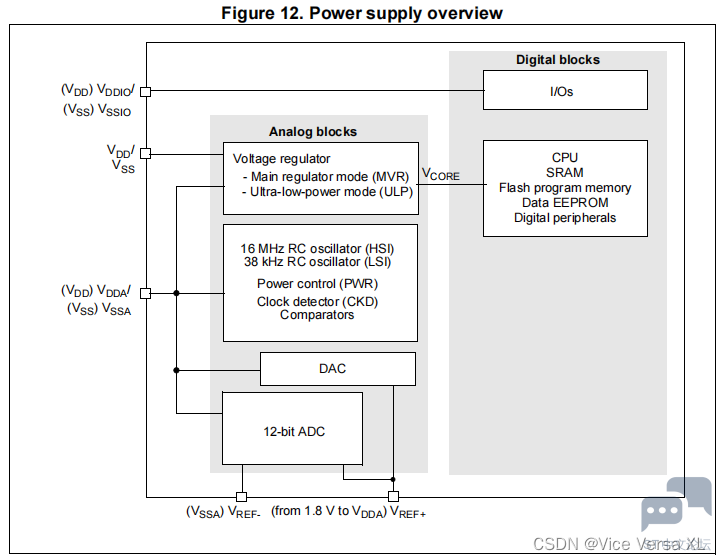

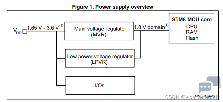

1.1 电源管理
* o/ E6 q+ l  o" e/ L& {( Q
1 V! X) y/ p% v5 m/ u9 [0 D 4a191266299d47f58cf45330dbca18e4.png
$ m9 e8 G5 y) ?/ n! a2 I- F' k8 W
  Z& S+ p) c; d  V# b$ r& MMVR 可以提供一个 1.8V 驱动能力 25mA 的电源4 ~# v. q( {% S0 ~$ {$ W
LPVR 可以提供一个 1.55V 驱动能力 200uA 的电源
% Z! l9 b8 a! r* o% e! g
: i* k$ }! x. y0 h/ l* h 43bc3ef5a5404909affca20f89d57947.png $ D; Z: j, e; t8 Z9 K, w

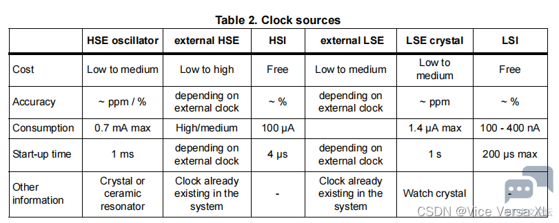

1.2 时钟管理
5 O5 ^# H5 i; ^( K( i! ]& k7 v' ^8 D+ d7 B0 b7 f! p7 U# g: q
7 r7 G/ Q5 D* M& T) M* `$ A6 ^
& [1 z& h, l2 O: b$ F/ {" fstm8 的默认时钟是 HSI/81 U; K0 A- G/ H
HSI 如果不关闭会消耗 100uA 的电流
6 L$ r4 q, a# e$ z% J! m" B

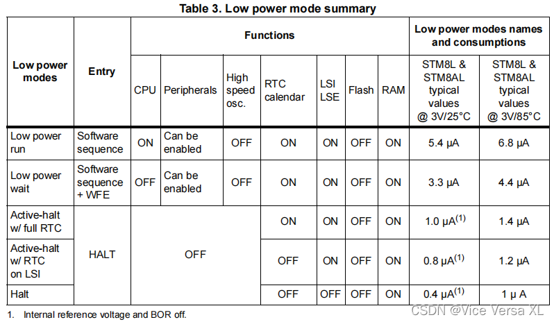

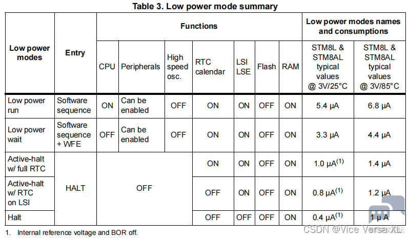

1 y5 I4 x  H/ t+ v理论情况下低功耗的消耗电流如下表:
9 E0 A, j3 S) j4 e: k( Q6 M4 i
% o. F7 |3 d% r  l+ v5 b, S  e) j f843357b18f640f2aae685eaee0d740e.png 6 o; x9 p2 k7 S7 e
! C) Y& {: y" m, Y3 Q4 m1 K) L0 M9 ]
2. Low Power 模式
9 E. L& F: D& b$ R8 d, `STM8L05xxx, STM8L15xxx, STM8L162xx, STM8AL31xx 和 STM8AL3Lxx 的低功耗模式如下:
  p) Q, x; o5 F& L. a9 H; x9 [0 ^  f* x
Wait mode: CPU 时钟停止,外设继续运行, p+ T' W( j" X* `$ q! J" r4 b4 d
Low power run mode:使用低速振荡器(LSI或LSE)从RAM中执行代码;选定的外围设备保持活动状态8 e: \$ z: ]  _/ K3 _9 i
Low power wait mode:CPU时钟已停止,选定的外设仍保持活动状态
' c) C% W5 d: @+ FActive-halt mode:CPU时钟停止, AWU/RTC(自动唤醒/实时时钟)和IWDG(独立看门狗)可 以继续运行
5 N  |- W6 x2 p/ j2 q; Z4 @$ pHalt mode:CPU、所有外设都停止
