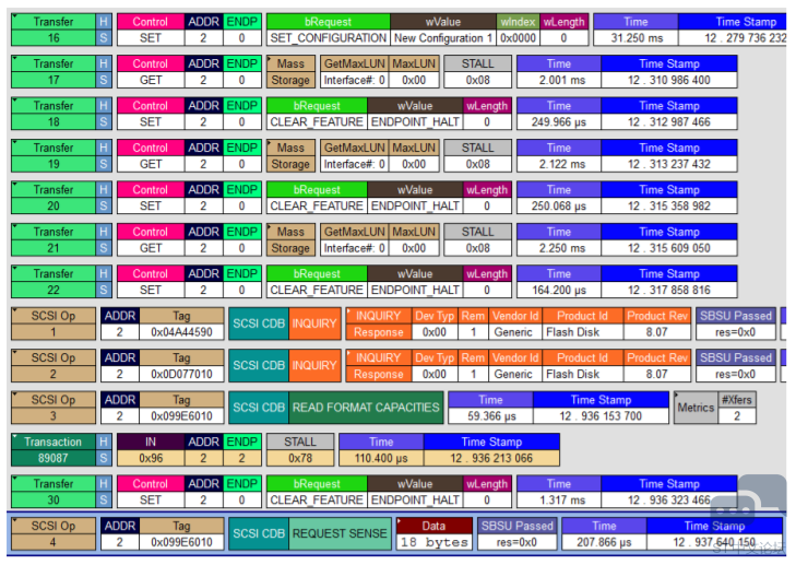

7 |/ l2 Z1 M9 g- |  d7 K! Y2.还有些 U 盘在收到 Get_Max_Lun 命令返回 STALL,但是 U 盘主机就走不下去了。抓到的 tracer文件如图:
3 f. [1 w' n: F7 V  _3 B( ?, l1 ?$ L1 N( o. n/ D
4G}{[[I}[CUV8FQLK5$C`0E.png ! e6 `8 x( ?- [( P  f' d: j4 t  d

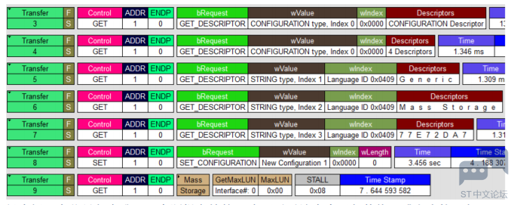

  t$ O, B$ S2 G& f) [经查阅,有些只包含唯一一个逻辑盘符的 U 盘可以对该命令回复数值 0 或者直接回复 STALL。那么对于 USB 主机来说,在收到了该条命令的 STALL 回复后就应该第一:认为该 U 盘仅包含一个逻辑盘符;第二:对 STALL 应答进行处理,然后继续下面的命令流程。通过 USB2.0 协议规范(章节 9.2.7),我们得知在控制传输(Control Transfer)过程中,当设备收到的命令自己不支持或者不适合设备当前的设置,就认为是命令出错。那么设备通过在接下来的数据阶段或者状态阶段回复 STALL 应答来告知主机这个错误。这种“协议 STALL”是控制传输特有的;这样 STALL 的状态,会在下一个控制传输(Setup 令牌)的到来而解除。我们看看 Window 对 U 盘这样的回复是怎么处理,tracer 文件抓图如下:主机通过 Clear Feature 命令,参数 EP_Halt(这是一个控制传输)来把设备方端点的 Halt feature 清除掉。
+ L1 F& n5 F* d3 s& F/ t. U3 h+ b6 T
6 s3 [2 X& u+ b+ ~

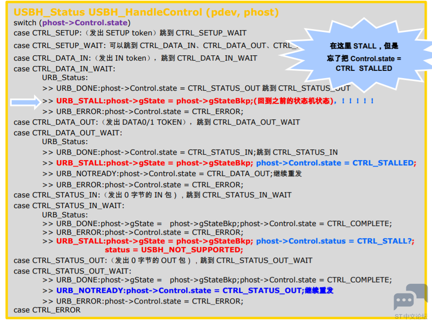

& k3 ~; Q5 X/ T但是从抓到的 tracer 文件却看不到主机走到了发送 Test_Unit_Ready 的命令。经过调试、代码跟踪,终于定位在 USBH_HandleControl()中。对 CTRL_DATA_IN_WAIT 的处理,当收到URB_STALL 的应答后,没有给 phost 的 Control.state 赋值成 CTRL_STALLED!' F) j- E1 O% v
- I2 _- `' U5 Y, g+ D% t( Q
I7BKJAFSACS6T1PH]@HA@[K.png ' B0 y. p3 }! f
) I3 I# R/ K: G) e补上以上状态语句赋值后,主机 Host 在收到 Get_Max_Lun 命令返回的 STALL 后,可正常运行。0 [3 y& z# u2 F7 ?& z1 v! S
