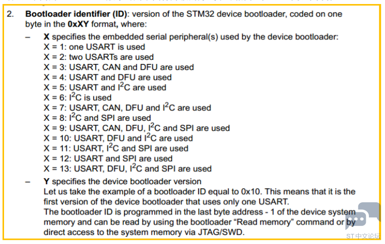

. E" p$ `: K# a5 X4 T4 V( l于是打开应用文档 AN2606-STM32 microcontroller system memory boot mode.pdf,通过此应用文档可知,不同的 Bootloader 版本可用于固件升级的方式不尽相同,如 3.2 节如下内容:) m/ f8 t/ ?1 }, A5 }2 b
9 [( ^7 `/ f6 |0 v
: t- j- r: G) f5 U因此怀疑此 MCU 的 BID 是否会不支持 DFU?通过上图可知,BID 可以通过 SWD 直接读取,因此我们需要找到保存此 BID 信息的地址。  _- ^( {9 [( E+ E/ T! L+ \2 n

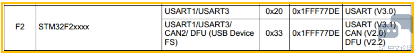

通过应用文档 AN2606 3.2 节的表 3:! u. \0 r! e9 B2 n% V' s4 I6 F
5 F$ a( }) @7 z& Z! }. e& P

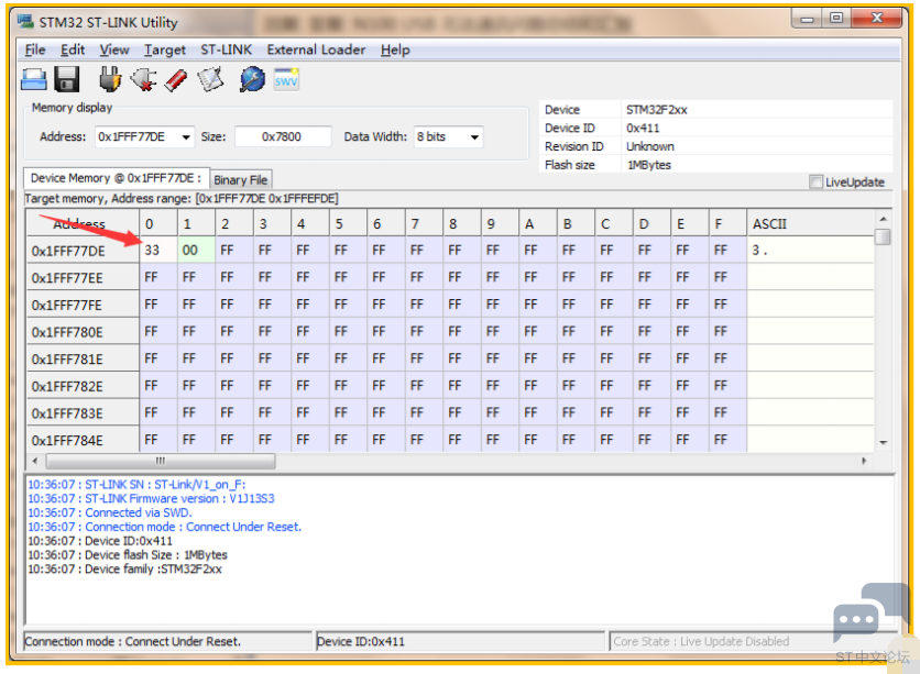

/ b- a% c: k# ~1 N1 r3 M如上图可知,STM32F2 的 Bootloader 存在两种 BID,可以通过地址为 0x1FFF77DE 这个地址的值来获取,如为 0x20 则只支持 USART,若为 0x33,则支持 USART,CAN,DFU 这 3 种方式。于是使用PC 端软件 STM32 ST-LINK Utility 通过 SWD 读取 0x1FFF77DE 这个地址的值,如下图所示:, I0 u7 [0 `9 Q" l5 {# I* f
4 g- z$ @% y1 L8 G/ y& f2 S! B6 c( k7 w0 U+ e" a
如上图,可见客户使用的 STM32F205 的 BID 为 0x33,是同时支持 USART,CAN 和 DFU 这 3 种方式的,因此,排除 Bootloader 版本问题的可能性。: @! ~* m& z6 \  c9 }4 M

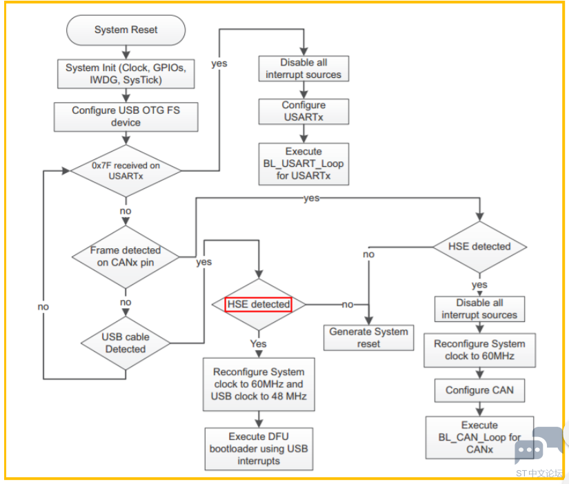

( t2 g1 K* X9 Z; v+ d4 m) K: L再次回到 AN2606 这个应用文档,在 15.2.2 节找到 Bootloader 的工作流程图,如下所示:4 B8 n9 e% _* P/ q1 u- K& _
' P+ h/ U2 v7 R. X( ?
  b( b, X# o0 ?5 z; b

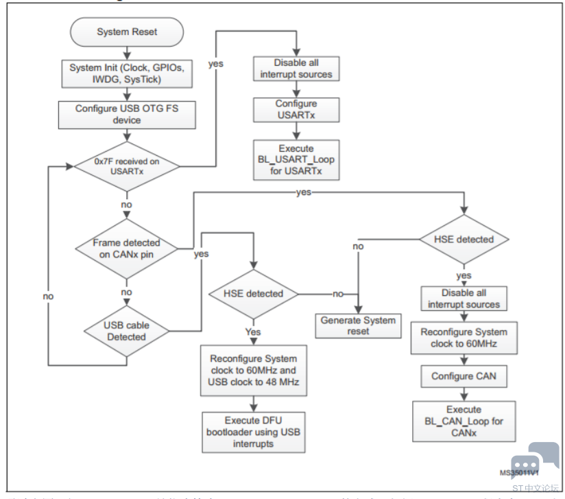

+ o6 W2 w7 m# d! ~0 V7 ^, u通过上图可知,Bootloader 是依次检查 USART->CAN->DFU 的方式,怀疑 Bootloader 程序在 DFU 之前由于某种未知原因是否已经进入到 USAR 或 CAN 的方式中而一直没有出来?
1 P9 Q' B9 w6 m4 y
+ n$ e' x: t; d9 D
' H, j  v# T0 M为了排除这种可能性,我们针对 USART1 的 RX 脚 PA10,USART3 的 RX 脚 PB11 和 PC11 拉高,同时将 CAN2 的 RX 脚 PB5 拉低进行测试,结果还是无法检测到 DFU 设备。
- T, L) L' s( z& L. H! j
# E; I6 |) q$ {+ L3 Z% [
$ w5 r# i3 f' z5 M再次回到上图进行分析,如上图,若 USART 和 CAN 都没有检测到的话,Bootloader 程序会检测 USB线是否连接,然后检测外部 HSE,若 HSE 不存在,则产生系统复位,否则将会重现配置系统主频到60M。
; [2 N! x$ w# D  F" g! [0 B! |* f# q" g2 J
, a* M/ i  d6 M* g6 K: e
由于我们是连着 USB 线且在正常运行模式下 USB 是能正常工作的,因此,这里检测 USB 线结果应该是通过的,于是按照程序流程,接下来检测外部 HSE,若检测失败则复位系统。与是用示波器查看VDD 与 NRST 脚的波形,发现系统在 VDD 上电后有 3 次复位,如此,可以得出 Bootloader 程序在检测外部 HSE 时结果为失败,如下:  E+ E; }  `/ d6 K

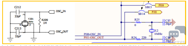

" _  w1 o, b1 g9 n  W- p9 ?为什么会检测外部 HSE 失败? 用户使用的 HSE 是 8M 晶振,与 DISCOVERY 板一样都是 8M 外部晶振,对比用户的外部晶振电路与 DISCOVERY 的对应电路,如下图所示:  H! o8 O6 {& S* J8 u
  o$ V' `! g7 H) [' i+ y
6 i, I0 B* _7 I5 U" V4 o. H' D. `9 u
H}AI_]2B6@[_RJHBLTZ6BYQ.png . q& Z/ Z5 U% u5 P
6 \1 S+ i- a0 D7 W7 b7 l9 Z8 b如上图,左边为客户板子的晶振电路,右边为 DISCOVERY 板的晶振电路,对比可知,用户的负载电容使用的是 33pF,且多了个 1M 的反馈电阻。7 i6 Q1 J) ?8 c* s  o1 h
8 s0 W2 ?1 x, f0 v- k& q
首先将反馈电阻去掉后测试,结果还是一样。进一步将客户板子的晶振负载电容换成 20pF 后进行测试,结果可以正常检测到 DFU 设备,如此可见,正是因为这个负载电容的原因造成 Bootloader 的 DFU 无法正常工作!/ v4 n6 |; K$ T: P6 v* i5 J
9 f6 Q& n. r5 a1 l' Z
4 总结* Q' j+ [: T) e4 J9 P* ^
此问题是由于晶振负载电容过大,导致内置 Bootloader 程序在检测外部 HSE 的时间点与实际 HSE 稳定震荡所需的时间不同步造成,结果就是检测不到 HSE,进而引起系统复位,最终无法使用Bootloader 的 DFU 方式进行固件升级。
