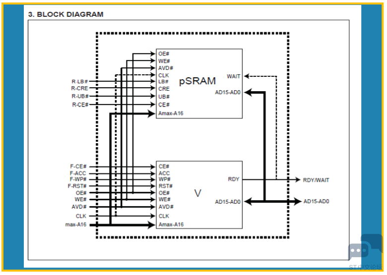

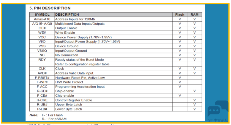

1 Z' ]% m; n( j4 H5 w6 o7 q8 F1.MX69V28F64 的总线结构和 PIN 定义:
+ T: Z! k8 V" d( b4 @! N- j! _8 ~0 r; ~! b, z- M8 J
" C- N3 y1 Z5 {9 r
7 q: v+ |0 t% O* B) w0 p  Q JG2Z~5G26N2DYGQBVX~_[IH.png # ?8 L3 g7 @7 R) r# j- ?; Y

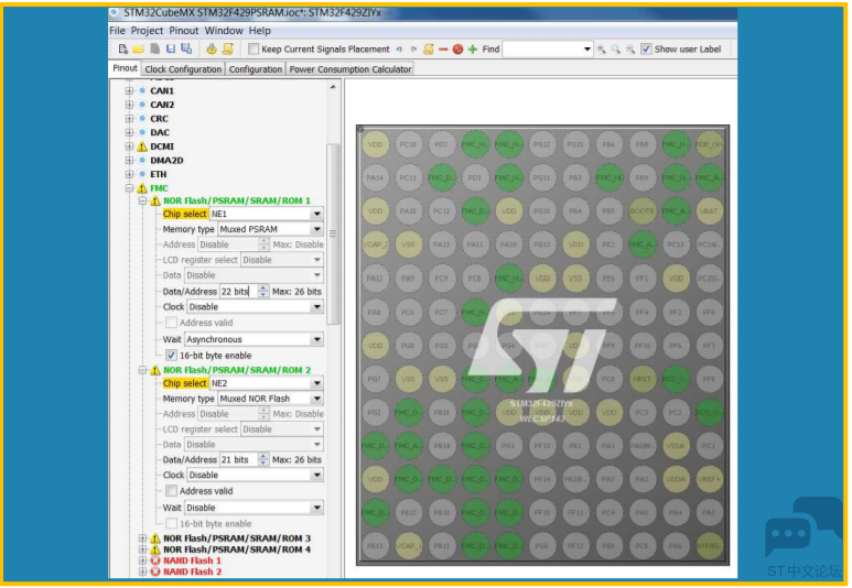

0 i5 T: V! _' X# a: Z2.下面我们使用 STM32CubeMX 来配置 MCP 接口:
; I( L: |3 v3 C) O; pa.新建 STM32F429ZIYx 的工程,在 FMC 根据 MCP 芯片来配置 FMC 的参数:; ]1 h4 s5 h8 w3 r
$ I: v* J( z7 P, m- j
F5D%H%M9@86{R8[SSM%~2IL.png ! @6 h* t* l* t- R  B1 |- G. ^

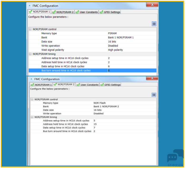

b.在 configuration 选项卡中配置 FMC 的详细参数,
5 J- N4 M4 H; X* s( P
8 S  Y* G6 H# e: N: ]
* Z3 K) x4 _3 A4 Y' H3 Mc.根据 MX69V28F64 datasheet 中对时间的要求来更改 NOR/PSRAM timing 的参数:
+ s4 {& X/ c" A) P% a( M0 r& u7 o  Q8 C
5 G& I. \$ @2 s1 J% ~0 J- p9 m+ F2 i) d/ q, Y9 X* O

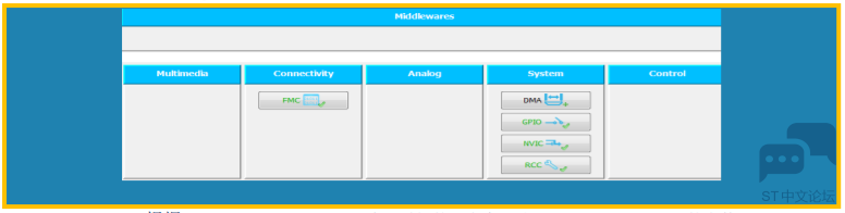

c.配置完成后,生成代码,FMC 主要初始化如下:8 ^+ i$ r4 @9 u  r

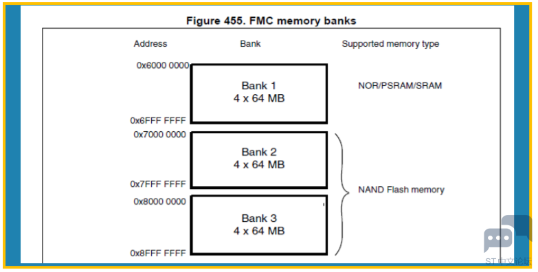

二、软件如何使用:
3 h- `5 W! h" x& U9 a用户在编写软件的时候,直接访问 FMC Bank1 的分区地址即可,FMC 外设会生成读写MCP 芯片的时序.
  S4 c! L" u: b/ D+ @+ W5 Y7 @) R2 Z1 ^+ {4 s0 F% j
