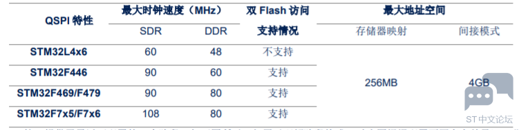

二 QSPI 介绍
. g8 z. h. E3 m" y3 U在呈现 QSPI 访问外扩 Flash 的实现例前, 需要对 QSPI 有一定的了解,在此对 QSPI 进行简短的介绍。更多内容请参考AN4760。2 y# N3 L4 r8 j0 V+ k# h' W
) }6 ~4 [  m; y% J& c8 X
. B! i: T8 S) G9 b4 p' rQSPI(Quad-SPI)支持四线串行访问形式。同时,QSPI 支持传统 SPI 和 Dual-SPI 模式,Dual-SPI 模式支持两线串行访问。与 FMC/FSMC 比较,QSPI 支持更低成本、更小封装外部串行 Flash 存储器,更少的 IO 引脚占用,有效减少 PCB 面积,降低 PCB 设计复杂度。& _* S# y) v) a0 }: j9 i
QSPI 在不同系列 STM32 产品线的支持情况(仅部分罗列,未涵盖所有支持型号)。

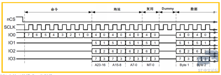

QSPI 接口提供了灵活可配置的 5 个阶段,如下图所示(仅用于理解阶段构成,时序图根据配置不同存在差异)。分别是命令阶段、地址阶段、复用字节阶段、Dummy 阶段和数据阶段。可以根据外扩 Flash 中命令时序对不同阶段进行配置。后续会以实例进行呈现。更多内容请参考 AN4760。

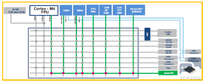

QSPI 支持三种模式,分别是:
& o$ R& R! `; k' ?5 `7 [; ^1 ]间接模式  所有操作通过 QSPI 寄存器实现,类似于传统 SPI,可以使用阻塞模式、中断模式或者 DMA 模式进行读写等访问。本文中提供的实现例为间接模式下的实现。; h1 _  B6 J( \8 b+ @" y. i( Y
状态轮询模式  接口自动轮询指定寄存器,直到回读寄存器内容与指定条件匹配。可应用于状态检测,从而实现忙等待等效果。本文不对此模式进行实现介绍,应用实现可参考 Cube 软件包中 QSPI 例程。
) X6 N6 b, w1 Z' @0 `& p存储器映射模式  外扩 Flash 被视为内部存储器,支持 AHB 主器件直接访问,CPU 能够直接运行位于 QSPI 存储器的执行代码。内部系统架构如下图所示(以 STM32F469/F479 为例)。本文不对此模式进行实现介绍,应用实现可参考 Cube软件包中 QSPI 例程 QSPI_ExecuteInPlace。

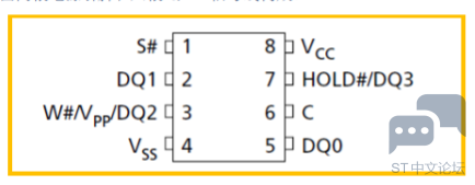

1 x$ }; a& L% J6 x, r2 _器件引脚示意图如下所示。由两根电源引脚和六根 QSPI 信号线构成。9 _/ i! z5 V! f

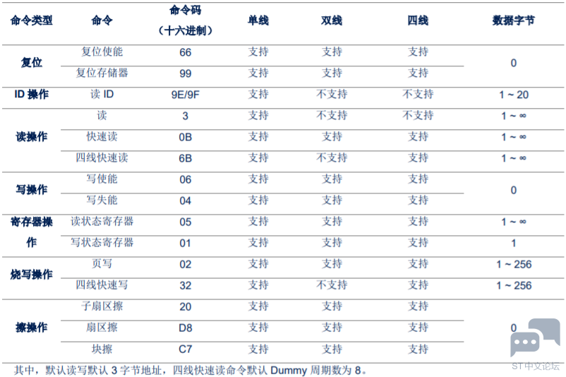

下表为存储器 N25Q128A13xxx 命令(未列出全部命令)。通过下表可知,存储器提供了灵活的访问实现形式,而结合同样灵活可配的 QSPI 接口,能够实现存储器命令全支持。而本文仅为提供设计思路,呈现了部分命令在 QSPI 上的实现。5 Z( @) f* A" j; B! m
/ Z% i# d# x* e8 y) M
P~~V0$N(6V_$_G3A6XAJ(7K.png - T& D  p0 N& m5 f% x
1 d* u1 @; c/ P' O
其中,默认读写默认 3 字节地址,四线快速读命令默认 Dummy 周期数为 8。

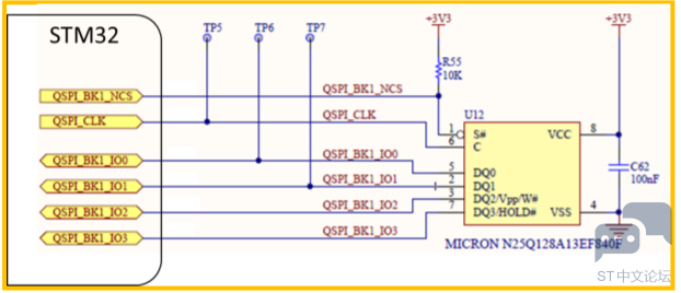

3.2 硬件设计
7 x- `- d1 e# {( y; L7 j涉及到的信号线少,硬件设计简单,只需直接将 QSPI 的六根信号线与存储器连接即可。考虑到可测性,可以增加串行电阻或者测试点。硬件电路图如下所示。7 z0 K. k9 \; K( s3 v- z
$ F. {4 h: L( b: x# S* e! ^) y1 l1 M, @/ |/ ^! Q
QSPI 接口 PCB 设计遵循如下几点,更多硬件设计内容请参考 AN4488。
2 w" I* T1 F% x+ d$ wa. 线阻 50Ω ±10%* e  E  u1 m8 d6 O8 }
b. 最大线长 < 120mmc. 避免在不同信号层走信号线
8 {- c8 Z. m) [/ kd. 时钟线至少离其他信号线 3 倍线宽距离, b# g5 W0 f5 f# P3 v) J
e. 数据信号线长差 ≤ 10mm
8 _' P" S1 g; n& Q" Z& Yf. 避免时钟线采用蛇形走线,同时尽量减少数据线上过孔。
* V3 L3 Z: a+ W% E. d. V- Z6 w+ R

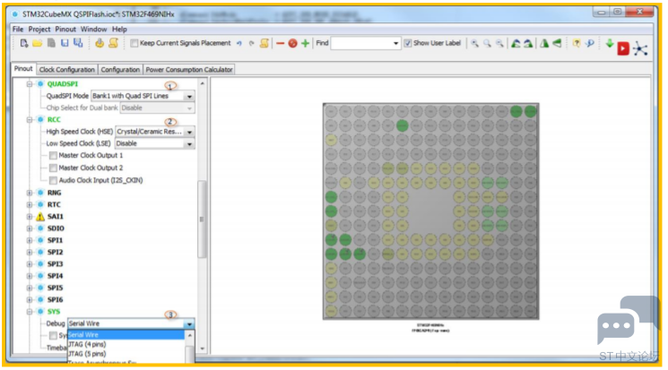

a. 利用 STM32CubeMX 生成 IAR 工程
4 L1 v/ o. t7 E% Y# z打开 STM32CubeMX - 点击”New project” - 在”Part Number Search’中输入 STM32F469NI - 点击”MCUs Liast”中出现的 STM32F469NIHx - 点击“Start Project” - 此时,基于 STM32F469NIHx 的 STM32CubeMX 工程被打开。如下,根据 STM32F469I-DISCO 板硬件连接情况(QSPI NCS, CLK, Q0, Q1, Q2, Q3 对应 PB6, PF10, PF8, PF9,PF7, PF6;外部高速晶振为 8MHz 无源晶振;调试接口采用 SWD 接口,其中 SWCLK, SWDIO 对应 PA14, PA13):选择” QuadSPI”为”Bank1 with Quad SPI Lines”(注:也可在开发过程中,先用 STM32CubeMX 查看 QSPI 接口对应的 IO 引脚,进行硬件开发) 。& i( ~4 @/ b. i
注: 在如上选择后,右侧引脚图中 QSPI 对应的引脚会呈现绿色显示。需要根据电路图中所连接的 QSPI 引脚,进行复用引脚确认。例如,在默认情况下,QSPI IO0 对应到 PC9 引脚,而 STM32F469I-DISCO 板上的 QSPI IO0 与PF8 连接,并非 PC9。所以,需要在右侧引脚图中,按住 Ctrl 键,左键在 PC9 引脚按下,拖动至 PF8 处,松开左键和 Ctrl 键,实现 IO0 引脚的关联。
$ K5 f- ~1 u  P选择“High Speed Clock(HSE)”为“Crystal/Ceramic Resonator”。5 T& v% z* y+ p- V% f" I9 A
选择”Debug”为”Serial Wire”

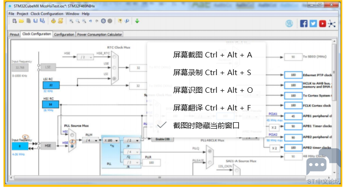

: ~. A! G+ E5 h* A时钟配置如下图所示。设置输入时钟频率为 8MHz - 选择”HSE”做为 PLL 倍频时钟源 - 选择”PLLCLK”做为主频时钟源 - 设置 “HCLK”为 180MHz (FAHB 为 180MHz)- 点击 Enter 键,自动生成对应主频的时钟参数(仅提供时钟配置参考,并不限制一定要设置 180MHz 主频)。1 t9 j8 p/ s" Y3 k8 W/ _

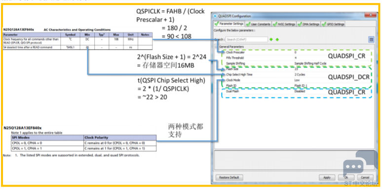

QSPI 配置如下图。参数的配置需要与存储器参数匹配。; @- x' O& h* {0 U+ @' o
• FIFO Threshold(FIFO 阈值) 配置为 4,并不严格要求。) k' V% t" l% M# m# h9 x% F+ H
• Smaple shift 选择“Sample shifting half cycle”。延后半个时钟,获取数据线上数据。可以使用在由于线路设计,数/ j) s  r1 `( [+ T6 |3 Y
据信号存在较大延迟的场景。7 o* a( \" K" a8 i, `1 R& G+ W

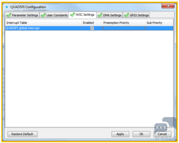

& g6 K8 \. M( [1 L; `; i9 U1 b& z使能 QSPI 中断。

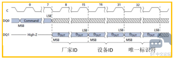

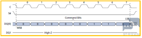

在 N25Q128A13EF840F 手册中提供了读 ID 命令时序,如下图所示。
. h+ M# |$ s1 a) Y$ H: r# K# A
4 o; }- E/ m  x PV{B8I~5GR7NA2~US_OS2T3.png
3 K. T4 y% i1 ^; O* }. w! q" o: s& Y5 _; o' W% v( p3 V
由时序图可知,读 ID 时序构成: 命令阶段 + 数据阶段。命令阶段和数据阶段线宽都为 1,读 ID 命令码为 0x9E 或者0x9F,ID 数据长度为 17 字节。

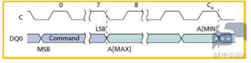

由时序图可知,扇区擦除时序构成:命令阶段+地址阶段。命令阶段和地址阶段线宽为 1,扇区擦除命令码为 0xD8。其中地址为 24-bit,任一位于需要进行擦除操作的扇区范围内地址都有效。在此简单选择扇区 0 进行擦除,选择地址为 0。(注:这里仅呈现了单线命令模式的实现。除此之外,STM32 QSPI 接口和外扩存储器支持双线、四线模式)。在 N25Q128A13EF840F 手册中提供了四线快速写命令时序,如下图所示。
/ r; h  B9 c; R
( E% j0 b6 v# S( x1 V  W PJL4TD`8P)2AEWOOG04QLI2.png ( Y  C6 p5 g2 K

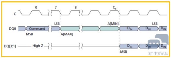

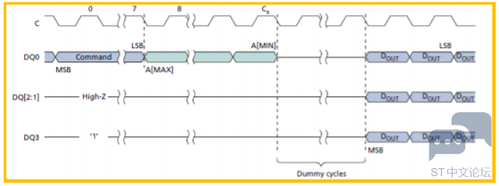

9 D# J) Z; B+ F1 I! Y" x- N- T, T. F由时序图可知,四线快速写命令时序构成:命令阶段+地址阶段+数据阶段。命令阶段和地址阶段线宽为 1,数据阶段线宽为 4,四线快速写命令码为 0x32。其中地址为 24-bit,对应写入起始地址。(注:这里仅呈现了单线命令模式的实现。除此之外,STM32 QSPI 接口和外扩存储器支持双线、四线模式)。( \4 ?* F1 B9 T- v7 `: W7 C( q* f0 u
在 N25Q128A13EF840F 手册中提供了四线快速读命令时序,如下图所示。  R4 d% c' b: m# Z5 I! t
; A( z7 n8 ]# B9 M) v
: G) S% Y# f$ \( `4 k" \8 ]+ o2 b% P. |0 f* a/ T
由时序图可知,四线快速读命令时序构成:命令阶段+地址阶段+数据阶段。命令阶段和地址阶段线宽为 1,数据阶段线宽为 4,四线快速读命令码为 0x6B。其中地址为 24-bit,对应写入起始地址。四线快速读命令默认 Dummycycles 为 8。(注:这里仅呈现了单线命令模式的实现。除此之外,STM32 QSPI 接口和外扩存储器支持双线、四线模式)。

  72. /***** 四线快速写操作 *****/
    5 z- E* ~2 T6 q1 L, j+ d
  73. sCommand.Instruction = 0x32; //四线快速写 命令码' ]# {1 Y: \$ c6 P0 }8 ^8 S
  74. sCommand.InstructionMode = QSPI_INSTRUCTION_1_LINE; //命令线宽: u3 w( l/ d: B5 R: Z2 @, ~9 k
  75. sCommand.AddressMode = QSPI_ADDRESS_1_LINE; //地址线宽
    1 e# X( O% g# p4 p& ~2 y7 l: |2 I
  76. sCommand.AddressSize = QSPI_ADDRESS_24_BITS; //地址长度% Z: i, m+ m; b# h% i/ R$ {& p
  77. sCommand.Address = 0; //写入起始地址/ {1 \& S1 W8 Z# l2 c* M
  78. sCommand.DataMode = QSPI_DATA_4_LINES; //数据线宽  ?' T$ G' S4 \) G0 D
  79. sCommand.NbData = 10; //写入数据长度
    " j$ ~1 K9 B& a7 _8 N/ k; F( H
  80. sCommand.AlternateByteMode = QSPI_ALTERNATE_BYTES_NONE; //无复用字节阶段! X" b9 J% \6 h. C- P  F
  81. sCommand.DummyCycles = 0; //无 Dummy 阶段
    2 w9 b* O. L: [3 f" Y% v1 m7 D4 ?
  82. //配置命令(在有数据阶段时,命令在后续发送/接收 API 调用时发送)" y4 s! k6 {: f9 O0 R
  83. if (HAL_QSPI_Command(&hqspi, &sCommand, 5000) != HAL_OK)6 {, v% {* D7 q7 e( u0 H+ {
  84. {6 ]( |6 f- z% F& j$ G- b6 h9 {
  85. Error_Handler();
      G7 X& u+ W' D: Y, [0 s. E: Y
  86. }
    0 }3 ]9 |" K9 e. p9 \" ?. B& ^
  87. //执行 QSPI 接收
    9 n1 z% _) P( p9 S: v( b
  88. if (HAL_QSPI_Transmit(&hqspi, TxBuf ,5000) != HAL_OK)$ W8 r4 a( Y: Q. c" p" m' Z. z
  89. {
    + _$ E. r+ @5 i
  90. Error_Handler();# m7 I( d8 |1 l1 n
  91. }
    ( Q3 u$ L/ P  o1 j) B/ Y! Q# L
  92. HAL_Delay(5); //延时 5ms. 单位为 SysTick 定时中断周期
    9 x- E  Q2 K; ~# u4 X  z5 {$ ]' ~
  93. / V5 o# `, W" q8 B8 U1 r$ L
  94. /***** 四线快速读操作 *****/0 p  N7 D( p) v5 w8 e6 Q3 r
  95. sCommand.Instruction = 0x6B; //四线快速读 命令码$ ]! Z7 T# g3 g3 Y
  96. sCommand.InstructionMode = QSPI_INSTRUCTION_1_LINE; //命令线宽$ e# [; G; V4 h( d4 Y# V' E$ w$ f
  97. sCommand.AddressMode = QSPI_ADDRESS_1_LINE; //地址线宽0 f  n4 Z% V" c
  98. sCommand.AddressSize = QSPI_ADDRESS_24_BITS; //地址长度% }1 [8 `: f" B
  99. sCommand.Address = 0; //起始地址! R; J& X- z( \- ]4 d
  100. sCommand.DataMode = QSPI_DATA_4_LINES; //数据线宽
    " d/ _  r3 C2 m, V
  101. sCommand.NbData = 10; //读取数据长度) H! c7 |& }3 J0 ^( `
  102. sCommand.AlternateByteMode = QSPI_ALTERNATE_BYTES_NONE; //无复用字节阶段3 c  K# o. t9 B- N) m8 }
  103. sCommand.DummyCycles = 8; //Dummy 阶段。N25Q128A13EF840F
    . z# D" n6 Y2 G
  104. Dummy cycles 默认为 15; ?2 w2 x. X& ]
  105. //配置命令(在有数据阶段时,命令在后续发送/接收 API 调用时发送)" Z2 o3 {0 z& G9 ^2 }& u
  106. if (HAL_QSPI_Command(&hqspi, &sCommand, 5000) != HAL_OK)
    3 [- A0 F1 U/ z' u9 \
  107. {% B0 w9 }! {  ]0 o, x9 @
  108. Error_Handler();' V, ^. h7 z9 x1 }
  109. }
    % S% O9 l' ^' z( k; A- t
  110. //执行 QSPI 接收
    5 g4 t9 B* o* n) P" P/ Y5 u
  111. if (HAL_QSPI_Receive(&hqspi, RxBuf,5000) != HAL_OK)
    " k: [! a' E7 g
  112. {" t2 W0 r# {( q' m! r; A; g5 ^
  113. Error_Handler();  i" A. q# s! R6 u
  114. }: s" O7 K& z% `9 u5 m- t6 _
  115. /* USER CODE END 2 */
