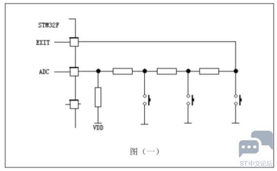

该问题由某客户提出,发生在 STM32F103VBT6 器件上。据其工程师讲述:在其产品设计中,使用了STM32 的 ADC 扫描按键。为了能在低功耗模式下通过按键唤醒 STM32,按键信号在送给 ADC 的同时,也送给一路外部中断,如图(一)所示。在待机状态下,有按键被按下时外部中断输入引脚上的电平会向下降跳变,从而唤醒 STM32。之后,STM32 通过 ADC 采样来判断是哪一个按键被按下,如果是电源键,则做开机处理,否则回到待机状态。在实测中,发现这种情况下对按键的误判率很高,造成开机困难。调整各个按键的分压电阻的阻值,没有改善。8 H2 h- `" e! y- N

通过观察其产品在各种情况下按键的操纵效果,发现只有在开机的时候才会发生按键失灵的现象。使用示波器观察按键信号,确认该信号已送到外部中断输入管脚及 ADC 输入管脚。进一步观察发现,按键信号在 ADC 管脚上会有比较强烈的抖动。检查软件代码,发现其对开机按键的判断是放在外部中断服务程序中进行的,没有做消抖处理。

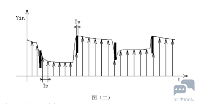

4 c: v: N4 N7 w2 c- @6 y消抖处理是 ADC 按键扫描中不可缺少的一环。消抖的方法有很多,例如加一个延时来避开抖动区间,即可以在一定程度上消除信号抖动所产生的影响。这里推荐一种简单有效的方法:以固定的采样率对按键信号采样,根据按键的属性恰当的选择采样率来跨过抖动区间,并使用一阶递归滤波算法进行平滑,当平滑后的采样值进入稳定阶段再进行按键判定。在应这种方法时,在采样率的选择上,要保证采样周期 Ts 大于抖动区间时长Tw,如图(二)所示:, \3 Z# S3 U" a  g" ]) b

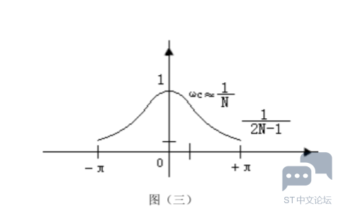

8 W- a* ~9 o0 c! y1 a该滤波器的频谱为:
# N1 z; E' L. q# [
+ V9 l/ h! i  E. e _8HM7SVPRWGWWBG8~FS98(8.png " t( s/ _) s# W0 J
2 B- r. r* z- a幅频特性曲线如图(三)所示:+ f: _% R: v8 L  n% g
, U. l1 A- c) I2 Q( D. d# U
(1GD5PD{1HHD(1883ZUWBR4.png 8 G" c- Y' `% `
8 U' S* Z$ ^0 S& y( `9 Q5 g
根据实际需求,调整参数 N 的值,以便获得最佳的滤波效果。
